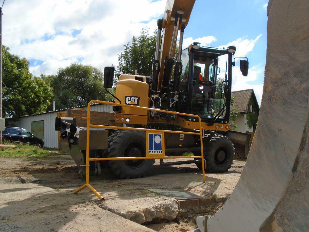

Kucí, zkrátka někdy při vkládání fotek z mobilu to tady dopadne takhle. A i když se to snažím napravit, v telefonu fotku upravím otočením, takovou dám vložit namísto otočené a zase je stejně na ležato sad
Nicméně ten Catřík je příjemnej. Hydraulika fajn ..jedete, točíte, hýbáte a žádného zpomalení (v podstatě téměř) nedojde. Původní 303 byla asi 175cm široká, tahle 155cm, což by podle mě 3t bez zadku měla mít. Rameno je "ohebnější" (není to už to obludarium 308D-E) Takže úhel v levo je aktual 80stupňů - to je fajn- chcete-li si utrhnout sloupek s oknem i kabinou... Není problém big-smile Ale jasně, zase to ještě není ono, rameno, tedy přesně výložník- nejde zatáhnout pěkně jako u ušáků, takže tady stejně o dost víc překáží násada, která je vytrčená furt ještě dost mimo bagr a tím opět bezprdelníka trochu diskvalifikuje. Sklopná kabina nenííí, takže ani k blbému mot. filtru to není fajn, natož k alternátoru nebo startéru.. Že ruší pomalu na všech mini ta spodní pravá okénka a ty levá taky pomalu, to už jsem si zvykl, ale ostatní tam mají aspoň přihrádku, držák na velkou lahev pití a rozvod topení. Tady jen rozvod topení a nikde na nic místečko a výhled, ale taky zabitej sad To horní stropní okénečko je asi poloviční než u jiných. No a ukončují to posuvné dveře, ty já opravdu nerad, při kolizi třeba s agresivním stromkem big-smile stojí ty dveře 85tisKč. Vývody hydrauliky??? Cat pro ČR v podstatě nezná, nechápu. Mají jen ten kombinovaný. Takže hydraulika, váha3,5t, vyosení, šířka bagru, sedák a bezzadek, vzhled jsou plus a ten zbytek za mě už trochu horší. Násadu mají v nabídce jen krátkou. Nicméně neodsuzuju ho, tentokrát ne.

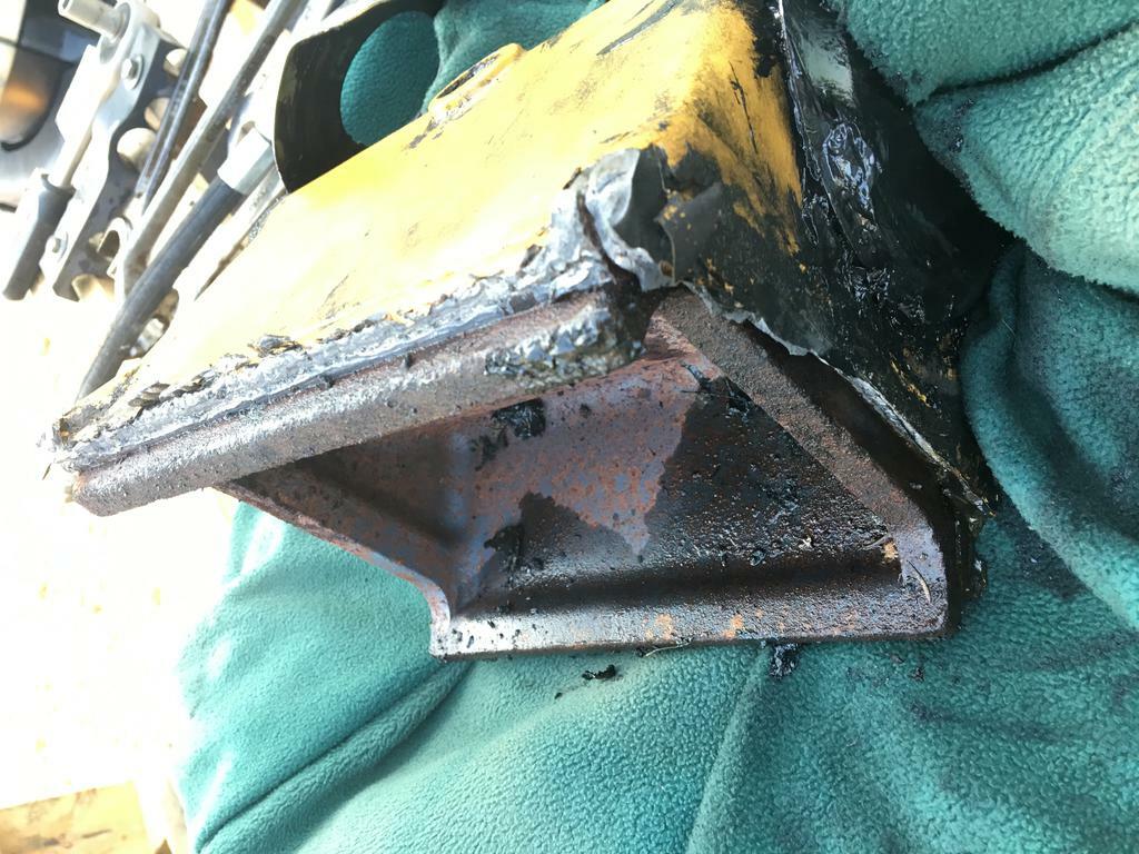

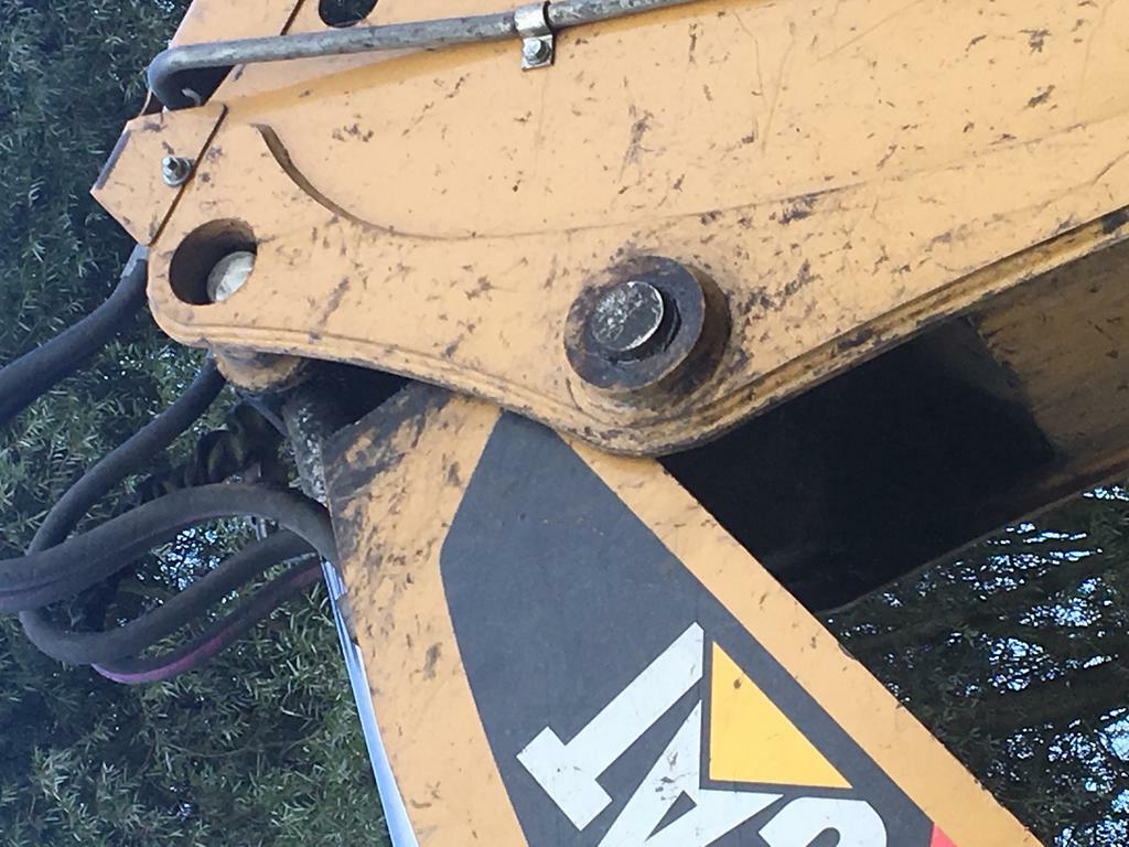

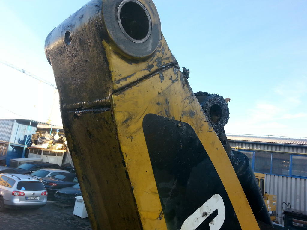

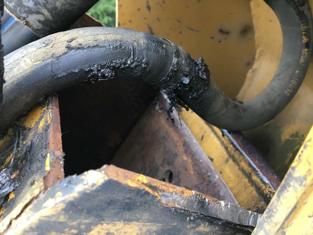

Zdravím máte niekto skúsenosť s prasknutim zadného ramena u Cata? Jedna 428e 2010 cca 4200mth. Stretol sa s tým uz niekto? Cata sme brali pre jeho mohutne ramena a nakoniec toto..
10. september 2016 08:59:39
Dobrý den. Již to tu bylo.
Adrián Saly
Členem od: 09. 04. 2016
10. september 2016 12:48:47
Tak kvalita asi stále stúpa... Dávali ste aj platy alebo len zvar? Vďaka
10. september 2016 13:35:55
Dobrý den. Ani zlámanou grešli. Sedlam konkurenci
Adrián Saly
10. september 2016 18:09:41
Tak to je asi najlepšie.. Vyzerá to tak ze vo výrobe sa na nieco zabudlo

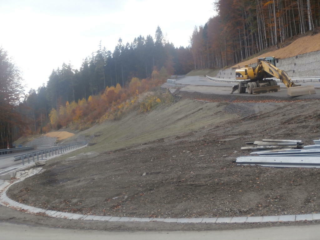

jeden cat m na rekonstrukci silnice červenohorské sedlo
