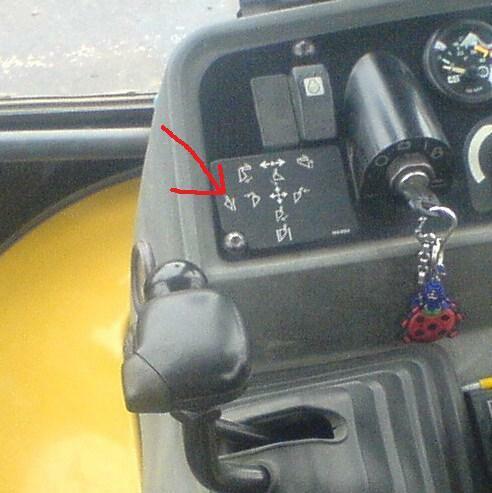

Ahooooj zadni podkop se přesunuje manualně musiš to odblokovat tlačítkem ktery jsem ti zakrouškoval na fotce je na něm namalovany podkop s odemknutym zamkem. potom se musiš opřit bagrovkou o něco nebo ji zapíchnout o zem a tlačit proti kam ho chceš pře sunout jestly na pravo tak se musiš opírat na levo. Jinak ta plovouci lopata nevym jestly myslíš jako plovouci lopatu nebo jako vyvyžovani předniho ramene když jedeš tak aby ti neskakal bagr jako koza.jestly myslíš plovouci lopatu jako plovoucí lopatu tak je to na pace na ovladaní ramene a zavyraní lžice tak ji dej do polohy když spouštíš rameno dolu až se ti opře o zem tak ji dej uplně co to pujde dopředu směrem k oknu mělo by se ti to začit opírat o lžici ale pak to přepne a lžice se ti jakoby pozvedne ale zaroven zustane na zemi a když se rozjedeš a něco budeš zhrnovat tak ti to bude kopírovat terren. No co se tyče toho zvedaní ja jsem později zpozoroval to že mě ta paka zustavala v určity poloze pak ano klesalo mě rameno dolu musel jsem s pakou jakoby z patky cuknout aby to neklesalo ale že by při nastartovanem bagru mě klesalo rameno dolu to se mě nestalo v tom by asi byl jiny problem.

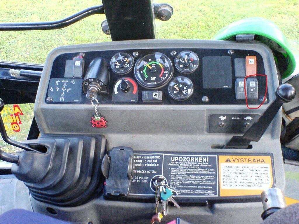

17. február 2013 19:47:09
A tady je obrazek na tu plovoucí lopatu.
