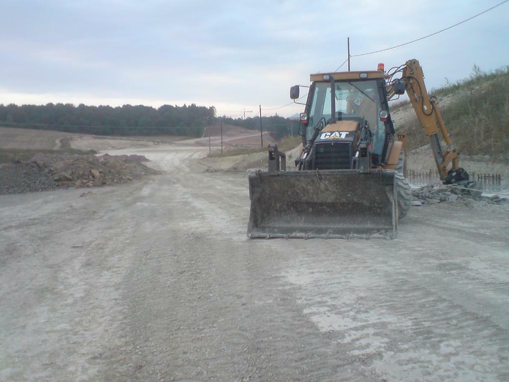

sklenari ti ho udelaji, ale pozor at se neporezes, kdyby sis ho nechtene vysypal jeste nekdy, kluci tam obcas preventivne daji folii, jinak okno si napevno nedelej, v lete by jsi litoval a ty plasty nejsou tak hrozny cenove. Ale origo sklo nevim, ja mam zeleny vsechny, takze musim origo drzet. Na fotce mrkni, ze jsou zeleny, pak by pruhledny vypadalo blbe, ale na cecku mame klasicky
