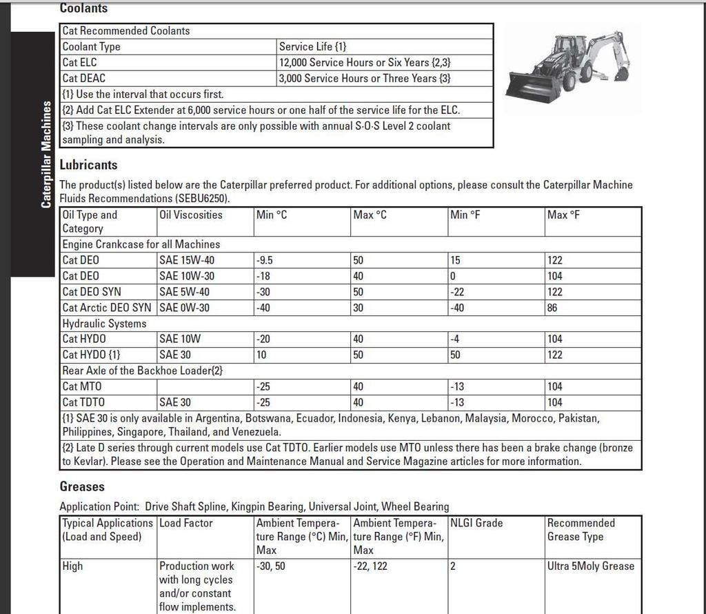

Zdravim www.pujcovny stroju.cz :
díky za tabulku olejů, vyčerpávající.. Jen bych se spíše zeptal: když je tam např.SAE 15W-40 do motoru... Tak bych samozřejmě šel a koupil olej nějaké slušnější značky aby byl 15W-40 a je to.. Nebo je olej CAT DEO SAE 15W-40 něčím vyjímečnějším?
Jde mi opět o Vaši zkušenost, názor, radu.. Přeci pokud splňují oba oleje stejnou normu, měli by mít stejné vlastnosti, tedy by měly být zaměnitelné, nebo ?
A poslední dotaz: neměl by jste ke stažení uživatelský manuál k 432 D? Mám jen v angličtině, tak se snažím sehnat v češtině, ale zatím bez úspěchu...
Moc děkuji za případnou pomoct... Pěkný večer
08. apríl 2011 05:33:53
Servisák nejsem,jenom některé věci nemusí být prezentovány.Názor na olej.Já leju do motoru JCB olej 15w40.Nalil bych tam vše,co by mělo API -(úroveň výkonosti)CF.Jsou ještě CD a CE.Tabulku API a co to znamená si najdeš ,pokud tě to bude zajímat.Převodový ,kde jsou mokré brzdy,tak musím mít jistotu (aby to nevrzalo) že tam ty přísady jsou.Taky k vůli samosvor.dif.kupuju orig.Splnují li tedy normu jsou zaměnitelné.Vše ostatní je reklamní masáž.

p.Čada to napsal přesně,když splňuje všechny tabulkové podmínky, je to samozřejmě zaměnitelné..
a co se týká Catu 432..automat ,bez fofr klacku je označen Premiér,a jsou i 432ky kde se řadí pákou vpravo..A 432DII je od určitého roku výroby..a teď si nemůžu vzpomenout 2004?A hlavně pořád se u modelů upravujou emise Tier 1,2 a pořád dál ![]()
Jinak pro Catráky...tady je ke stažení komplet filtry a náplně http://www.cat.com/cda/files/1134980/7/PEWJ0074-04.pdf

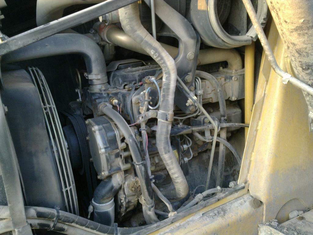

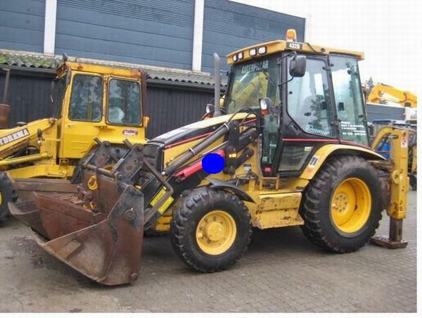

Ahoj,
ANO MAM DVA filtry.... jeden jak pises pod strojem a druhy ze strany, tam kde je na fotce modrej puntik. Sundali jsme bocny plech co kryje motor a pak je k nemu dobry pristup.
Puvodne jsem sel do CATRU s tim, ze chci filtr jeden. Ale tam mi vysvetlili, ze CAT 432D ma opravdu tyto 2 paliv.filtry a CAT 432 D II. ma jen jeden...
Takze takto...
13. apríl 2011 20:19:42
tak to se musim mrknout cece, ted jsi mi nastrcil brouka do hlavy, dneska jsem schvalne projizdel manual a tam je fakt jen jeden, je to stranka tusim 150. Ja ten bocni mel otevrenej jen jednoua to jsem soupal doraz na cerpadle
diky za radu
