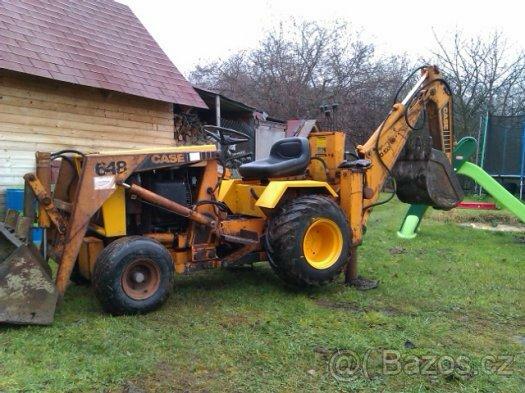

Ahoj, koupil jsme si před měsícem traktorbagřík CASE 648, najde se tu někdo, kdo s tímto strojem mám zkušenosti? Kdo by dokázal poradit, co a jak...? Chystám se do něj dát nové čerpadlo a dieselový motor.Traktůrek pracuje s tlakem okolo 100bar, původní čerpadlo má průtok cca 25-30l /min, je tam motor 18hp s kroutákem cca 40nm. Mám tedka možnost koupit čerpadlo HPI za rozumný peníz včetně spojky na motor a čerpadlo dává 42l při plnějch točkách. Zajímalo by mě, zda-li si s tím ten motor poradí. Chtěl bych posléze nahradit původní motor benzínový boxer ONAN, motorem nafotvým KUBOTA bud dvouválcem z aixamu 13hp, nebo pak tím větším bratříčkem tříválcovým KUBOTOU 722, který má cca 22hp. Zajímá mě tedy, utáhne toto čerpadlo HPI původní bezinový motor? Až budu dávat tu naftu, utáhne ho menší motor KUBOTA Z482, nebo musím dát KUBOTU 722?
Jakou koli připomínku uvítám..

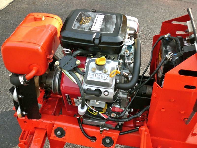

Koukám, že na fotce je traktor s nějakým vidlicákem benzinovým.... Co je to zač..?
10. júl 2014 18:58:41
nevím co je to zač... tohle vylezlo z googlu...

Vážený pane, značku CASE dělám už mnoho let a viděl jsem už ledacos z jejich široké produkce, co se k nám do EVROPY oficiálně nedováží a nedováželo a co bylo původně určeno pro čistě americké nebo asijské trhy.A toto je jeden z těchto strojů. Šikovná mašinka, ale pravděpodobně budete jediný v republice s tímto strojem. Na Vaše otázky, zda to po předělávce bude fungovat. Možné je všechno, výkon hydrauliky je daný průtokem a tlakem, takže pokud Vám bude hydraulika dusit motor, uberete buď průtok /pokud to půjde u toho čerpadal HPI/ nebo tlak a tím se s motorem srovnáte. Když ale snížite tlak, klesnou Vám rypné síly. Takhle na slepo bez znalostí detailů o tom, co je ve stroji aktuálně namontováno a co tam chcete skuetečně vyměnit, Vám asi nikdo neporadí. Každopádně jedna rada ze zkušenosti - pokud stroj bez problémů funguje, proč tam dělat úpravy. Nechte ho pracovat, vše je vůči sobě sladěné, navýšením některého z parametrů můžete snížit životnost celého stroje. Jinými slovy, aby se Vám ta "raketa" nerozpadla během pár prvních motohodin po předělávce. Hodně štěstí.

Tak tenhle na fotce je ten co jsme koupilhappy Odněkud od berouna...Chlápek říkal, že ho koupil od týpka, kterej měl ještě jednoho, ale natřenýho a ten se mu nelíbil.. OK...Jakej přesně typ Lambodrini? Koukla jsem a nenašel jsme nic, co by se tam vešlo...
