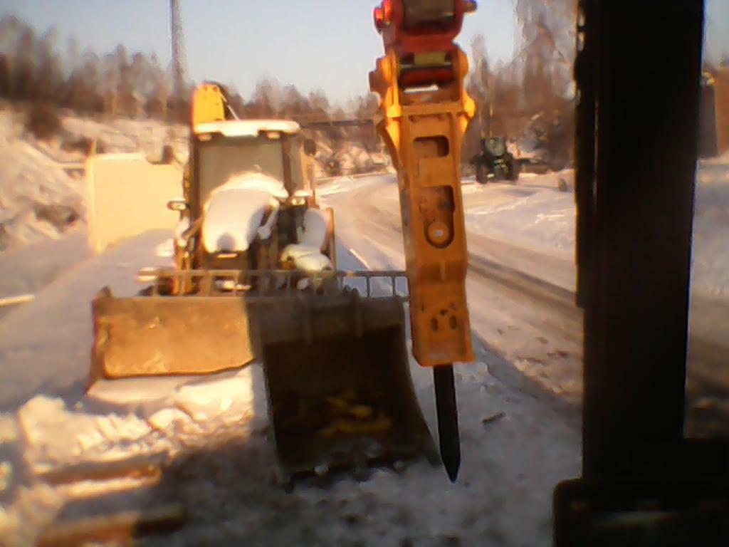

210 c a kladivo
Vlastimil Hrbek
Vlastimil Hrbek
Členem od: 25. 02. 2015
Příspěvků: 80
13. január 2017 21:55:37
a
na 500 mth je to barbarstvy

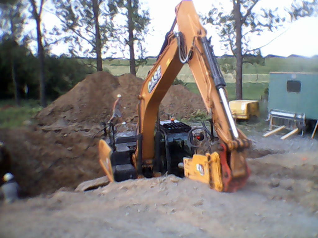

11. júl 2017 20:23:52
tak a 3metry pod zem !
