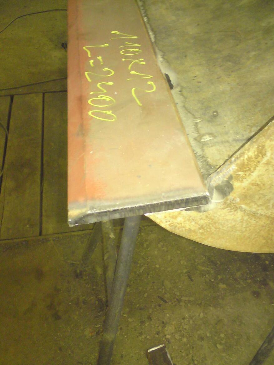

Ano, na 428D, ten břit když otevřeš klapačku, už byl zbroušenej, nechal jsem si ho vypálit ve firmě Triga cca za 800,- za hubičku, vyřezní, navaření atd jsem si už pak dělal sám

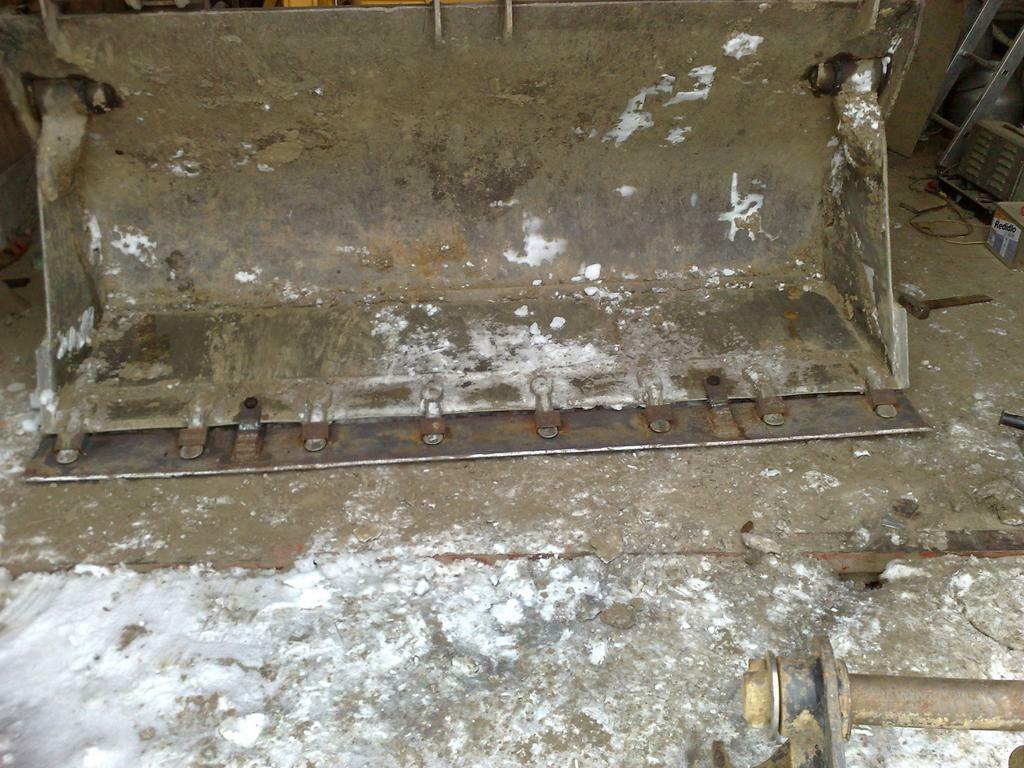

zdravim delal sem si na zimu-snih nasazovaci břit na zoubky a zajištený dvouma šroubama,přišti týden ho budu nasazovat

ja to mam udelaný jak pan Křestan ale mam to nasunutý na každým zubu,matroš mam obyč pačto to použivam jen na snich a tam to neubejva

Chose ja sem ty domečkuy udelal z učka-zešikma seřizl a navařil,až to nasadim tak sem dam fotku,snad zitra

Dík za podrobné foto... pomohlo mi to moc.
