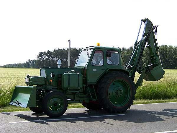

Dobrý den, prosím o radu. Nevíte někdo, čím to může být, že se hydraulika u podkopu starého belorusa hodně houpe (naložená lžíce se houpe sem a tam)? Dá se hydraulika u podkopu odvzdušnit? Nemáte někdo manuál ke starému belorusu ?
Děkuji za případné odpovědi.
