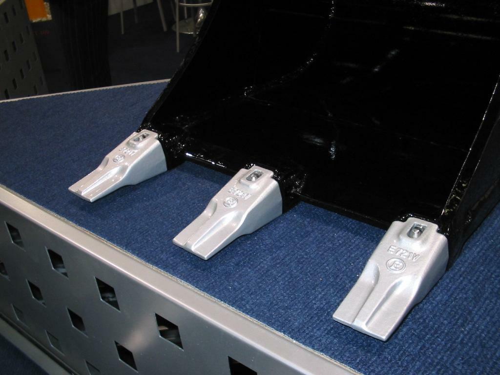

Zdravím, tyto zuby se montovaly na stroje 1-čkové řady. Je možné že těsně po příchodu 2-kové řady , se tyto zuby ještě chvíly dodávaly. Dnes se tyto stroje vybavují zuby podobnými těmto: http://www.demartiis.at/de/products/pro04.php?WEBYEP_DI=5 . Jak jsem již řekl , jsou levné , dobře chrání ďásno lžíce, není potřeba adaptér, případná oprava lžíce je velice jednoduchá, originál zuby mají velmi dobrou životnost. Zdraví Emil

Dobrý den, dodáváme zuby od firmy Esti - možno zavolat na 377823099, 737225382 nebo -89. Firma Esti ovšem dodává velmi široký sortiment zubů, od šroubovacích - nejčastěji používaných na traktorbagrech Komatsu, přes zuby vkládané do kapes na lžíci a jištěné šroubem nebo pojistkou, zuby adaptérové různých systémů, až po vlastní adaptérový systém patentovaný firmou Esti se svislým, centrálně umístěným jisticím prvkem. Veškeré zde zmíněné zuby a jisticí prvky a příp.adaptéry Vám můžeme samozřejmě dodat. Kromě toho zejména do náročných podmínek nabízíme zuby firmy MTG. Prosím zavolejte a nebo nejlépe pošlete fotku Vašich stávajících zubů na bcstavo@bcstavo.cz
