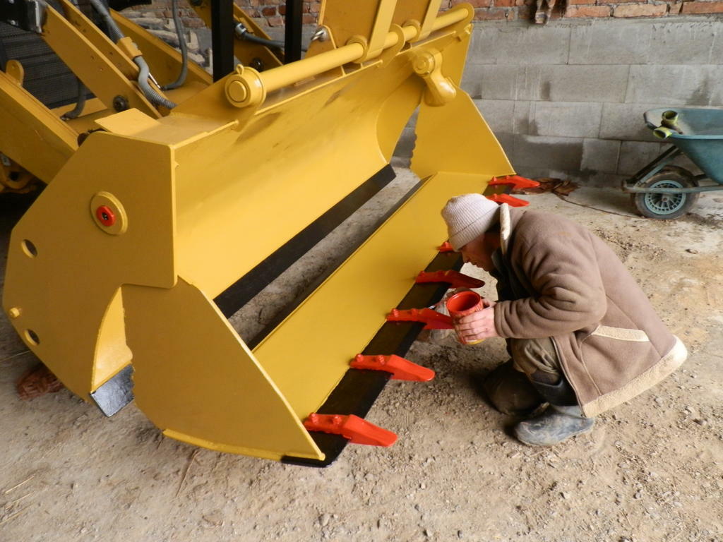

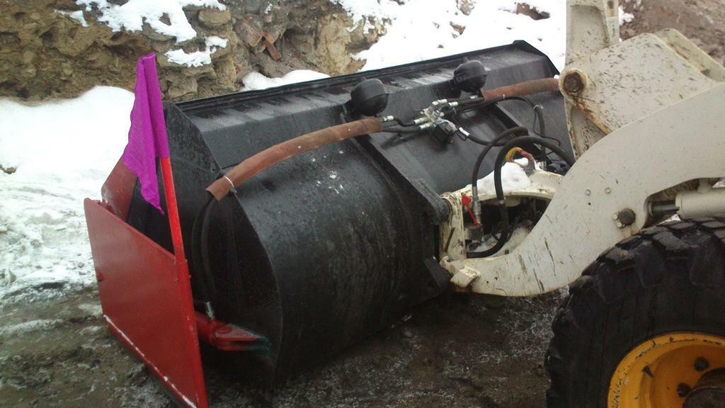

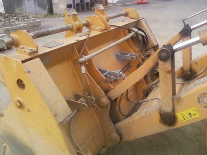

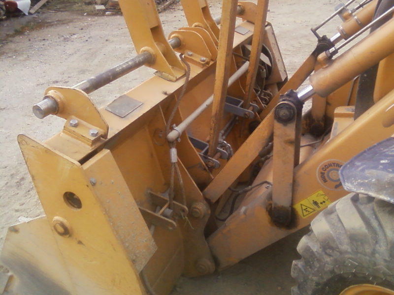

Pro pana Mrázka ta moje ušatá lžíce má na každém uchu u pístnice dusíkový akumulátor a to ucho je ještě samostatně plovoucí v rozsahu 15cm nahoru to samé má celé rameno nakladače takže přes nerovnosti plynule přeplouvá. Záběr na šířku při složených uších je 2,9m a při rozevřených uších 5m. Pro pana Minovského pěkná lžíce ale možná by bylo lepší udělat ty boky odlápěcí jako to mají švédi na velkých nakladačích viz. video.

Jsem jenom z vesnice, dusíkový akumulátor je tlumič ?a tu plovoucí polohu na ramenech směrem do předu používáš i na suchu třeba při nabírání materiálu?stejně mi to nejde na rozum když se vezme břitem na tvrdo kanál i kdybych měl zapnutou plovoucí polohu na ramenech je to rána jak z děla.jedině že by se hrnulo mírně s břitem nahoru ale to zas nebude čisto,tak nevím.

Pro pana Mrázka, Akumulátory pro uši jsou na fotce ty koule plněné dusíkem a v podstatě pracují jako tlumič nárazu do pístnice která se zasune a potom zpětně vrátí do původní polohy . Na nakladači mohu v kabině navolit režim v jakém bude pracovat přední rameno, buďto mám pružení vypnuté, nebo zapnuté na stálo ale potom nejde přitlačit lžíce do země a zvednout se na ní a nebo automatika to je do 10Kmh vypnuté pružení lžíce a přes 10Kmh se automaticky zapne. Ale musím s Vámi souhlasit že pokud vezme 8tnakladač břitem kanál tak je to prda jako když kopne kůň. Já hrnu sních pro hotely penziony a lyžařské areály v horském středisku kde se nesolí takže kanály vidím začátkem zimy a potom už jsou schované pod vrstvičkou sněhu horší jsou obrubníky ty se neschovají ale za 10let uklízení si pamatuji kde co je a pokud zapomenu tak se mi připomene a na tu ránu člověk jen tak nezapomene. Pro pana Minovského, já jsem to samozřejmě také okouknul už lonskou zimu z videí ale za celý rok se mi nepodařilo najít výrobce který by byl ochotný upravit tu 3kubýkovou lžíci o přídavné uši. A to jsem oslovil asi šest firem, dokonce i výrobce té lžíce kterou mi vyráběl někdy před šesti lety. Jedna renomovaná společnost vyrábějící lžice mi zpočítala že ta lžíce to nevydrží a zbortí se a vida ono to funguje. Asi páni inženýři nějak špatně počítali. Tak jsem se do toho nakonec pustil sám a jak se to osvědčí ukáže čas. Zdravím všechny Pospi.

Děkuji Pospimu za vyčerpávající odpověd,která mi vše osvětlila.Plovoucí polohu na ramenech používám při pohybu do předu jen s frézou na asfalt jinak jenom po zadu při rovnání.Různý až takovýhle vychytávky na lžíci si můžu jenom zdát jelikož jsem jenom zaměstnanec a šéf o nějakým vylepšení nechce ani slyšet,jsou to jeho peníze.Ajá bych do soukroma asi nešel,nemám na to náturu.

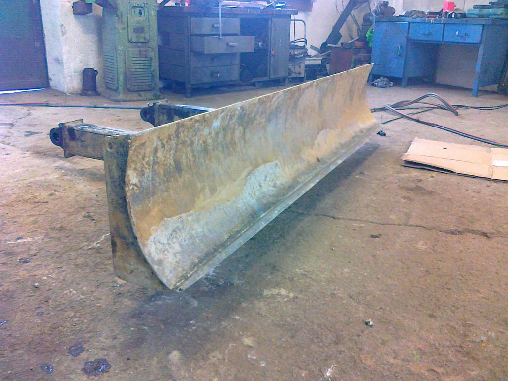

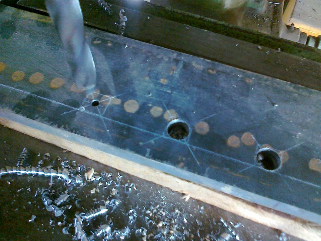

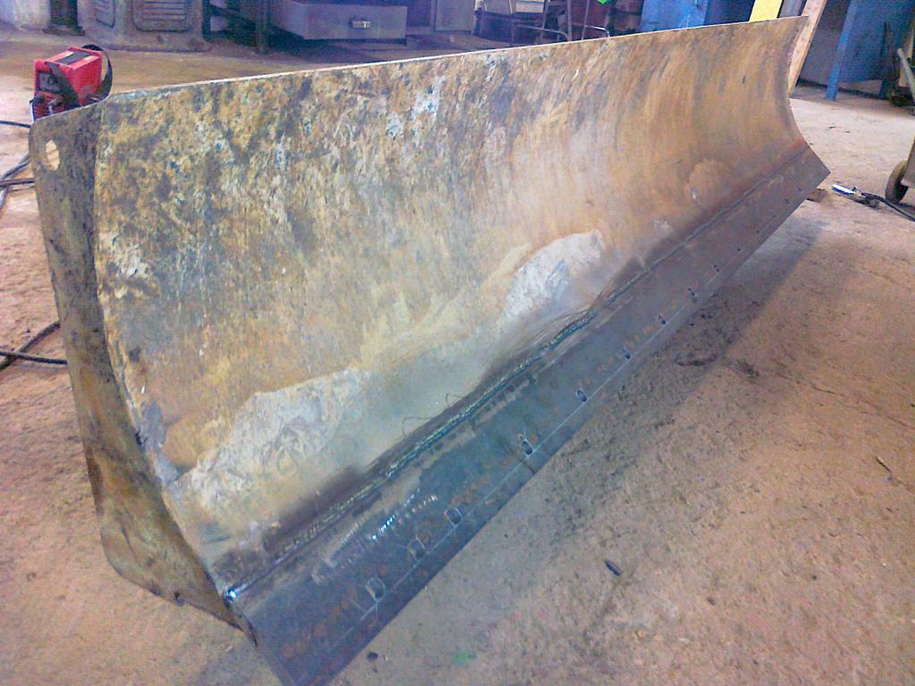

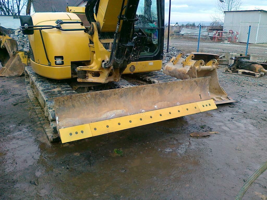

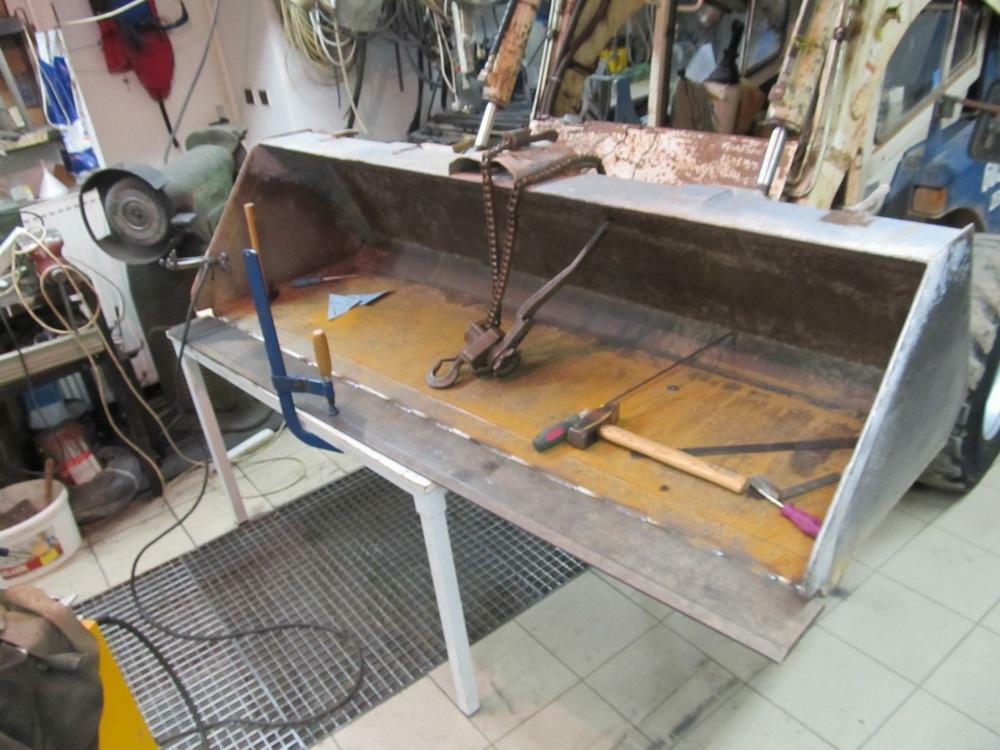

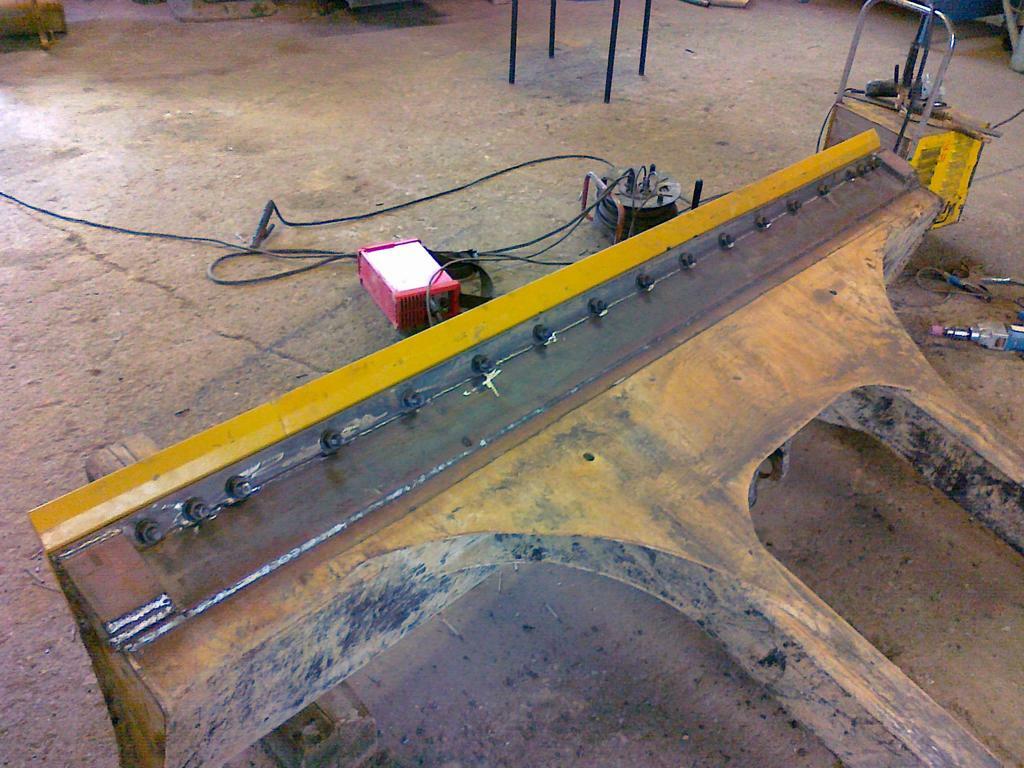

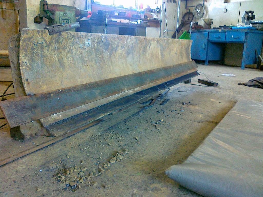

Zdravím všechny- taky jsem v zimním období udělal malé vylepšení , výměnný břit. Inspirovalo mě Dannyho 308E.
Danny- ještě jednou díky za fotky happy.

Původní stav.

Trochu zozpárat.

Příprava dílu.

Nastehovat.

Hotovo.

Montáž.

26. február 2014 22:07:36
Super

já na to šel zase opačně.....z důvodu opotřebení jsem vyměnitelný břit nahradil pevným

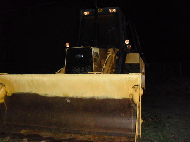

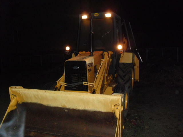

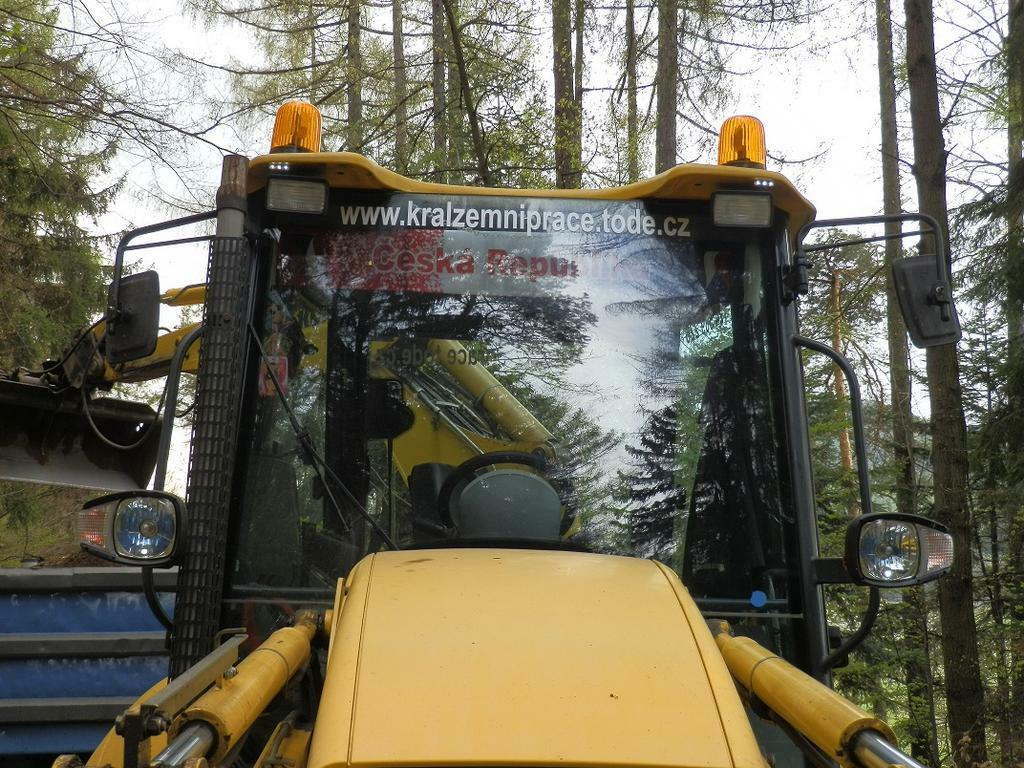

jen svetylka ale me se to libi
24. marec 2014 19:17:26

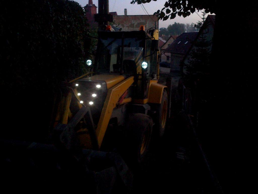

Pěkné... já si dal akorát parkovačky do střešních světel...
24. marec 2014 19:18:19
...a v plném svitu.... jen obyčejné halogenky...

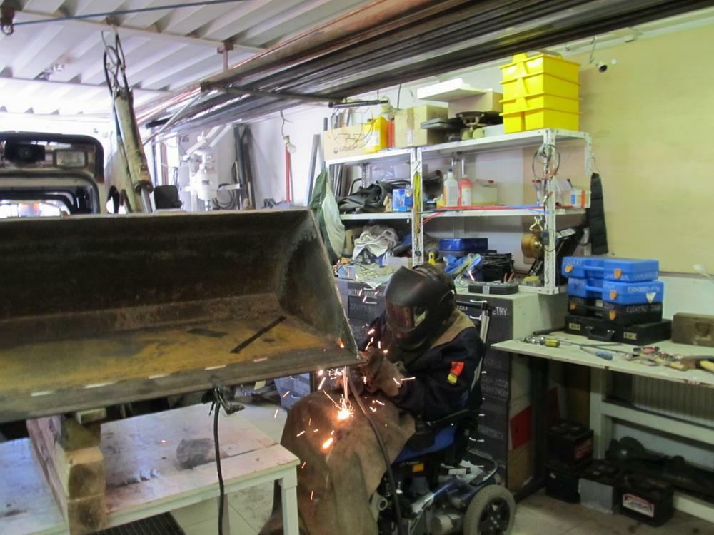

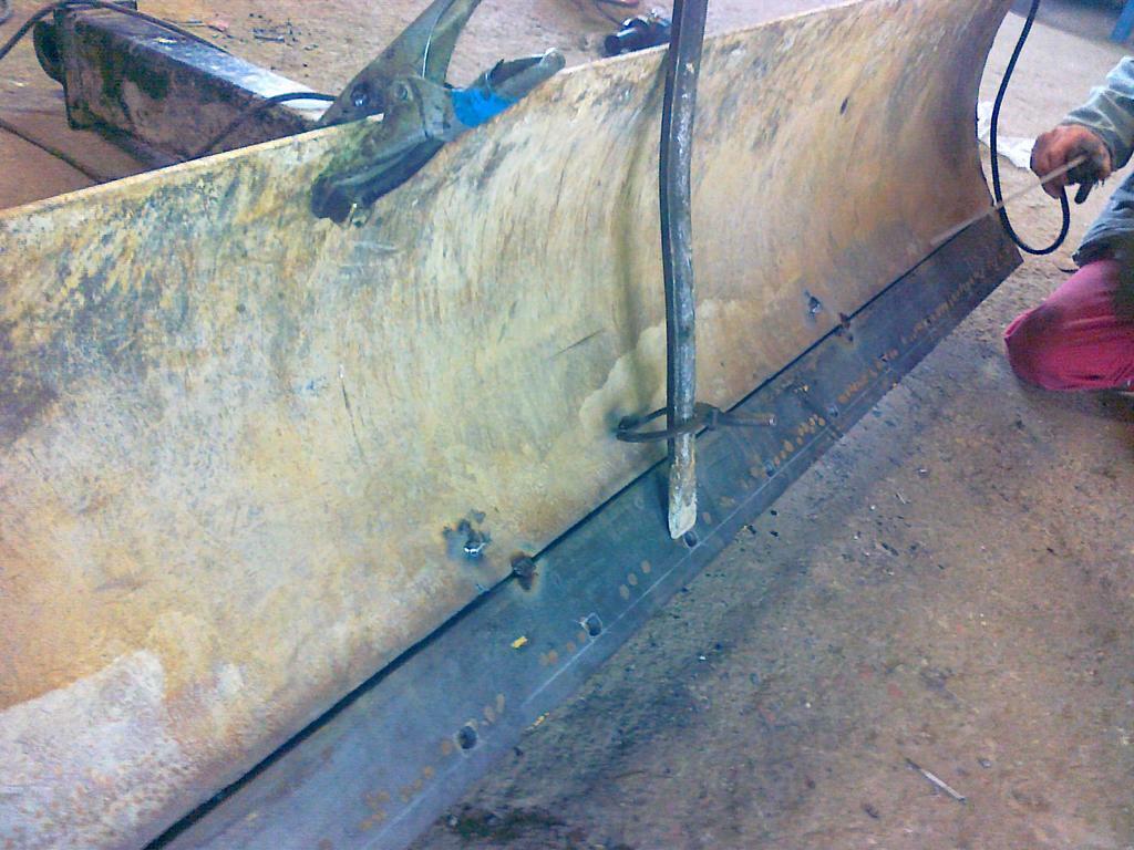

Hardox 400 - nový predni břit od renomag.cz na B961, zvětšen objem lžíce a radlice i dostala lepší ostřejší roh.

Při navařování břitu hrozí i riziko ztráty plodnosti, tedy po našem - koule v ohrožení.

tak jsem si přidělal diody pod kabinu jako pozičky a namontoval jsem nový světla a hned to dostalo novou fazonu big-smile

Na tom Komatsu ještě doladit koncovku výfuku a bude to v cajku happy

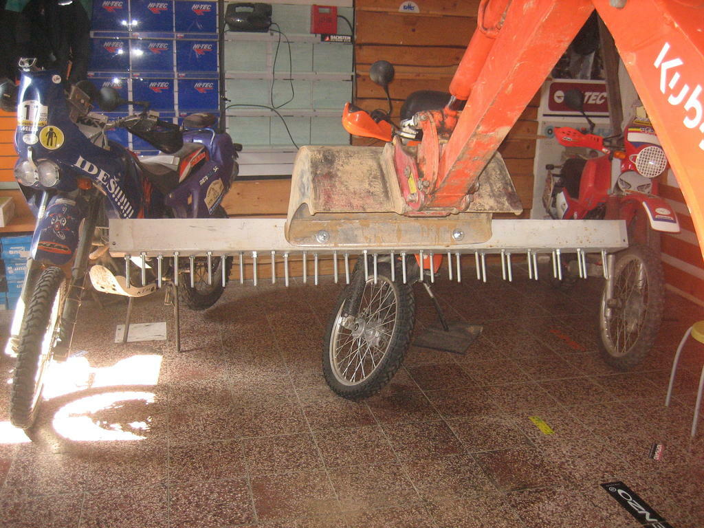

Kedže pri rovnaní a príprave na výsadbu trávnika sú asi največší problém drny a kamene,spravil som si hrable - brány .Pekne s nimi všetko vytahám na kopku a ...

dobrej napad big-smile jo a o tom výfuku mě už taky napadlo s tím něco udělat,ale není čas big-smile

Zajímavý nápad....zas mám o čem přemýšlet... jinak my traktoristé máme hrable integrované na lopatě, ale nejsou tak dobré jako ty vaše blunk

No funguje mi to fajn.Aj ked treba len rozrušit utlačenú zem k delšiemu rovnaniu.A ono to stači trocha naklonit nech zuby idú vrchom a je z toho pravítko.
No proste skúšam a zabávam sa.
