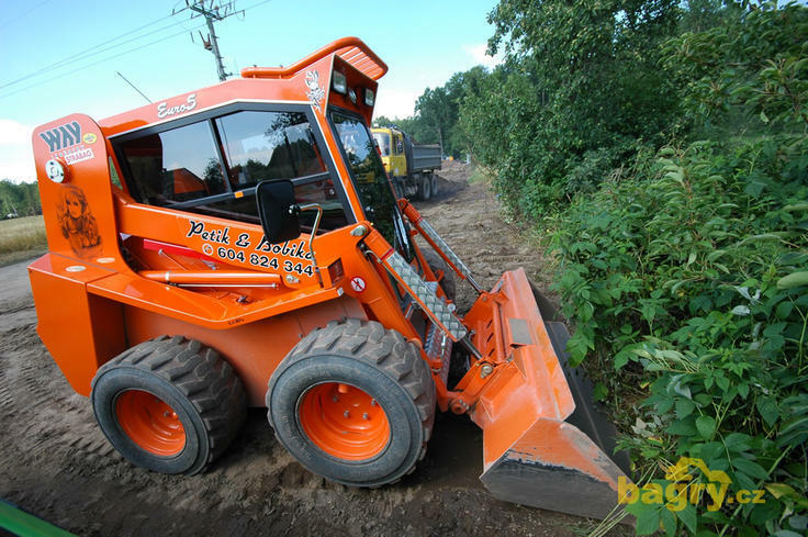

Vytuněný Locust L 903 z fotoreportáže rozšiřování silnice mezi Týništěm nad Orlicí a Třebechovicemi pod Orebem. Ale jen vzhledově, lopata vypadá obyčejně a ani žádný spešl kastlík nevidím.

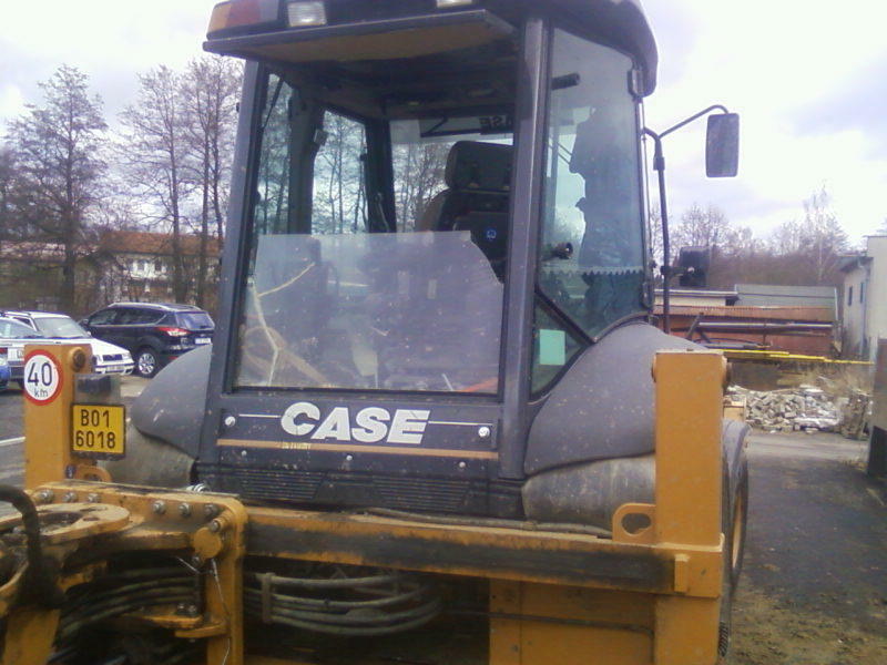

Nevím jestli tohle lze považovat za tuning?.....

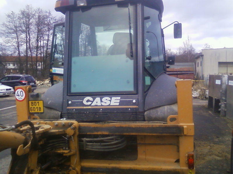

...pro srovnání původní stav....

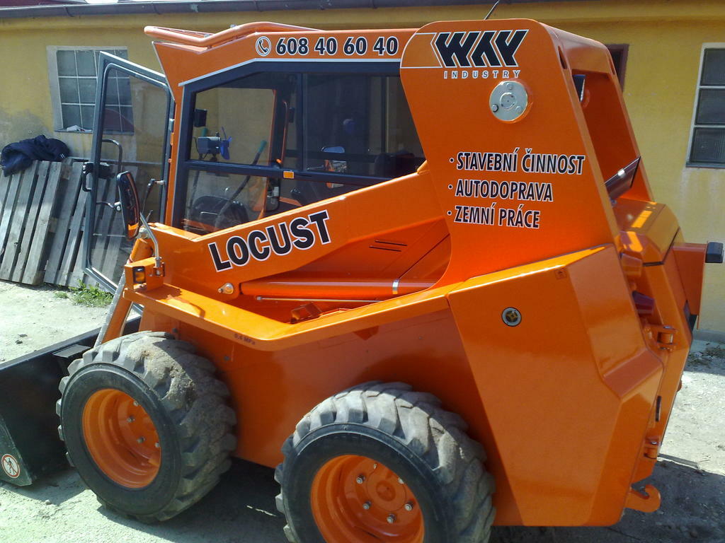

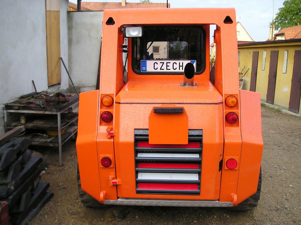

Locust 903 Speed+, zadní mřížka

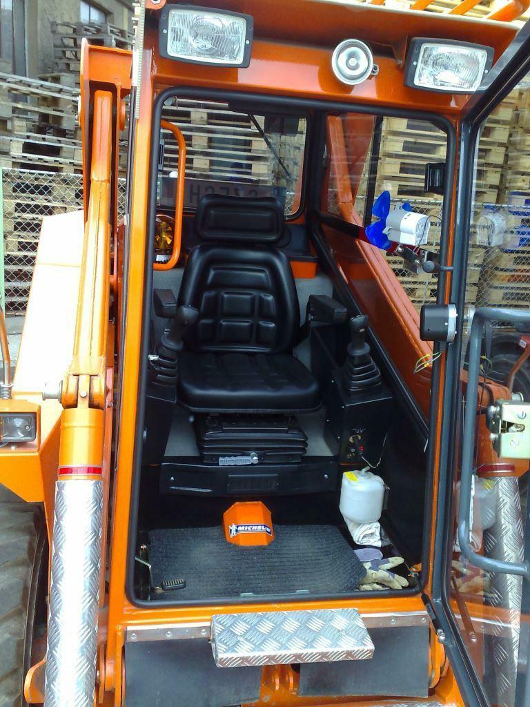

Locust 903 Speed+

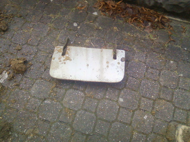

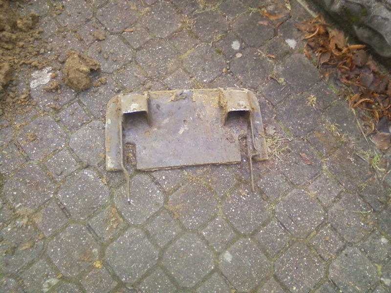

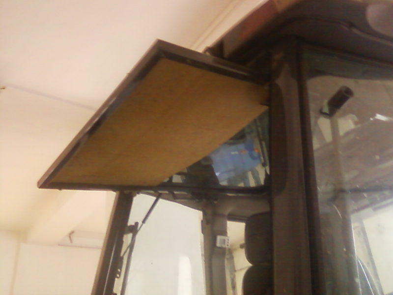

není to tuning ale ryze praktycký aby netáhlo na kolena
11. január 2014 19:37:14
tady mám stinitko

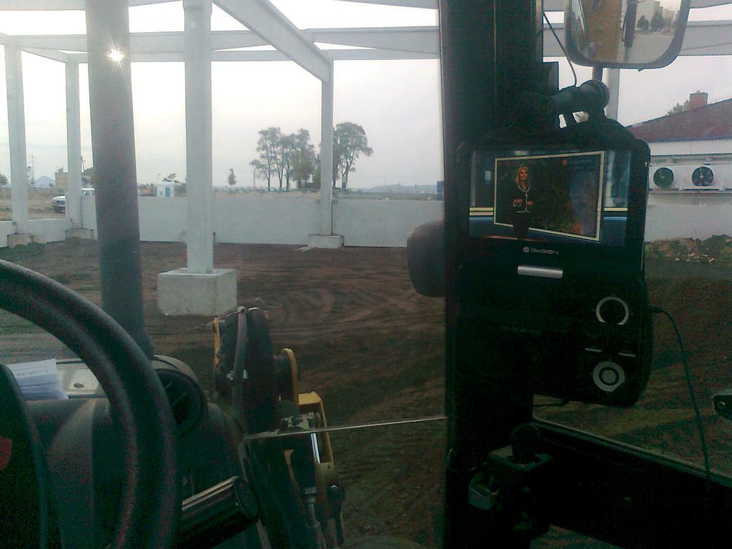

Já mám CB, DVB-TV s DVD pro dlouhoch chvíli, a vzadu dva přídavné pracovní xenon světla když se mi v noci nechce domů big-smile

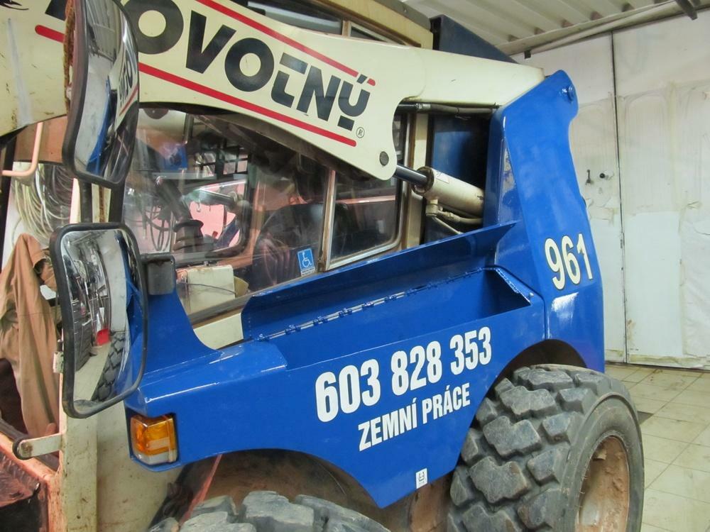

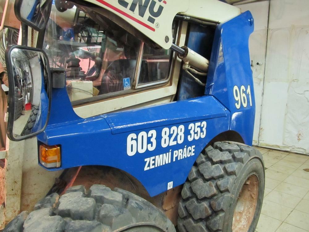

Kasliky u B961 Novotny
Josef Fučík
Josef Fučík
Členem od: 03. 08. 2008
Příspěvků: 207
15. január 2014 23:47:29

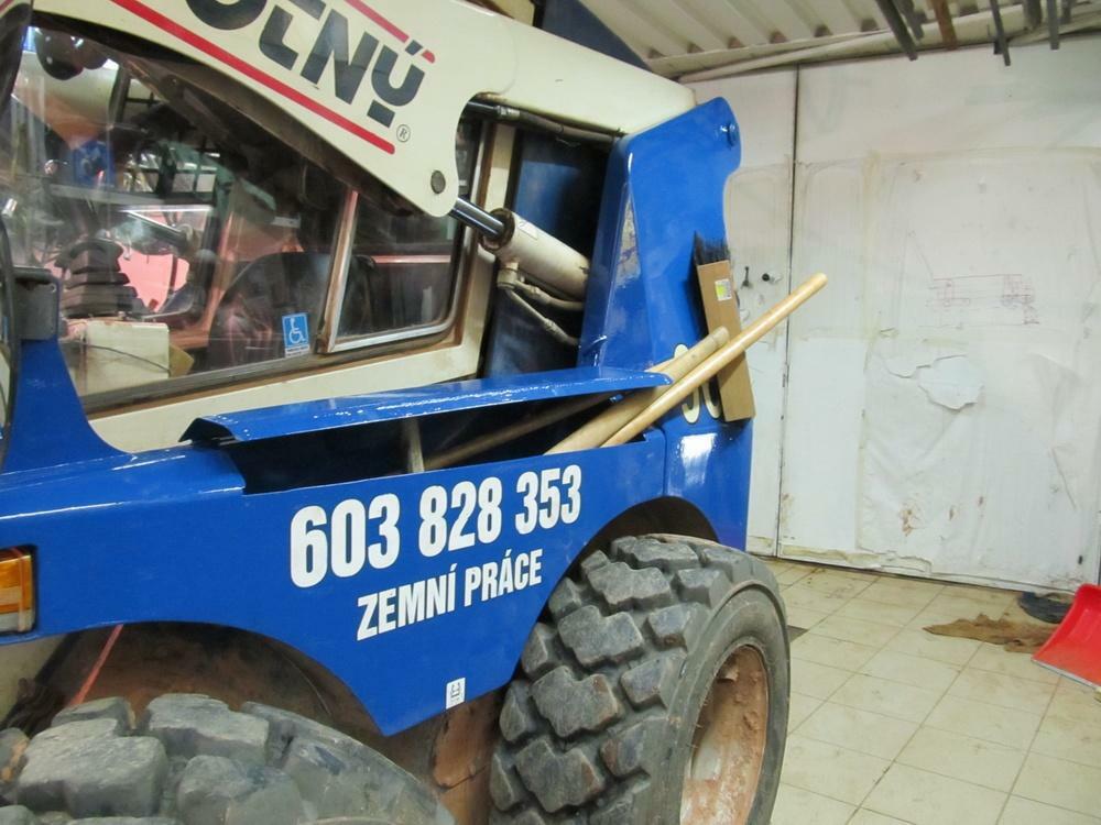

Kasliky u B961 Novotny. V zavrenem stavu drzi matka se silonem. Jsou tam popruhy na skruže, hever, řetězy, hadry, lapol, atd.
Josef Fučík
Josef Fučík
Příspěvků: 207
15. január 2014 23:47:52
Kasliky u B961 Novotny. To same na druhe strane, proti ,,kasliku na svacu" v kabine hafo mista.

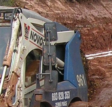

rozsirenim zrdcatek z jednoho na tri je videt dozadu v jakekoliv poloze ramene

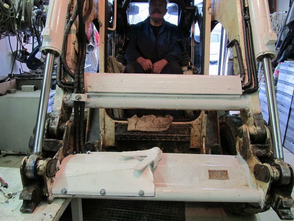

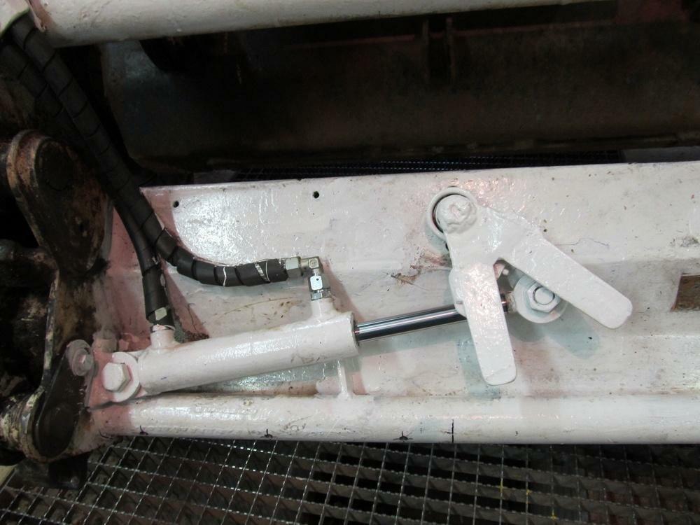

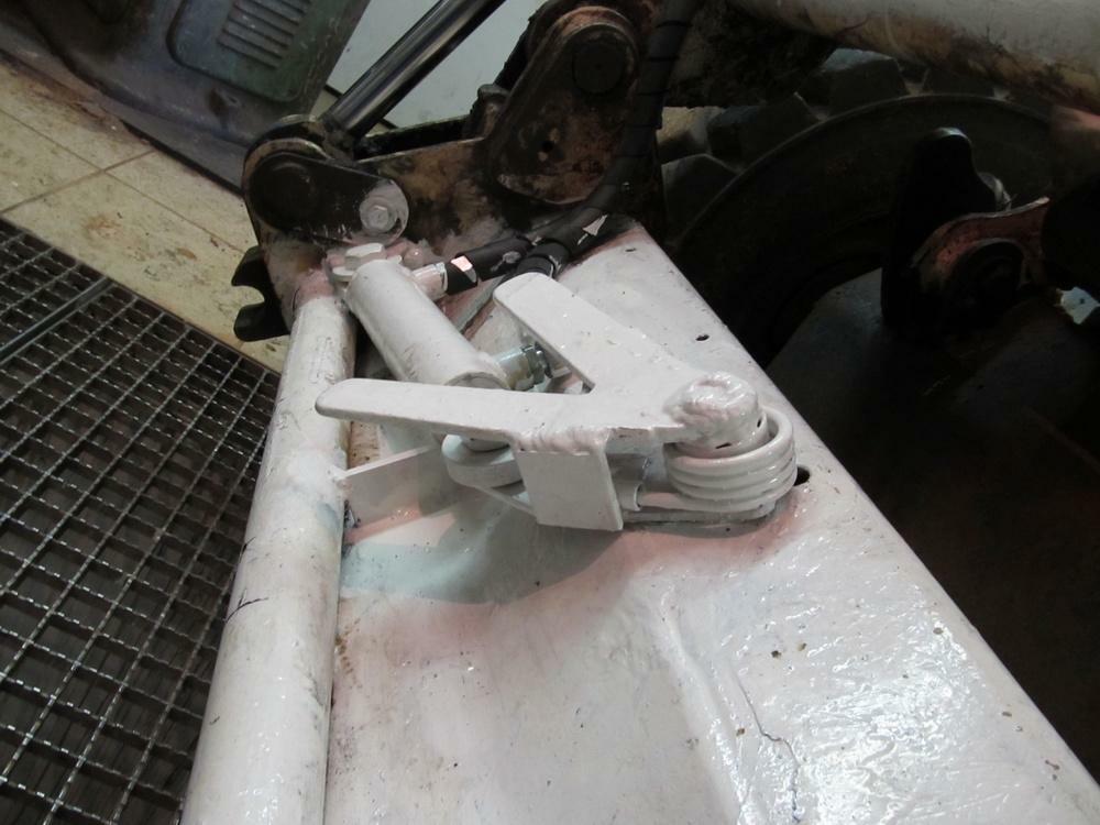

zavirani nastroje z kabiny na puvodni rychlospojky druheho okruhu /kladivo,podkop,michacka,atd/
Josef Fučík
Josef Fučík
Příspěvků: 207
15. január 2014 23:57:19
Josef Fučík
Josef Fučík
Příspěvků: 207
15. január 2014 23:58:16

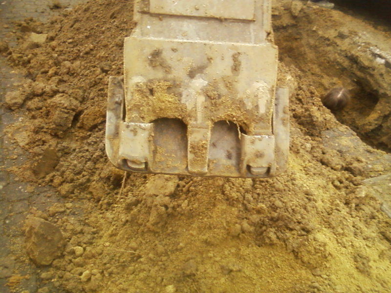

odělávaci břit
21. január 2014 17:38:41
2
21. január 2014 17:39:27
3

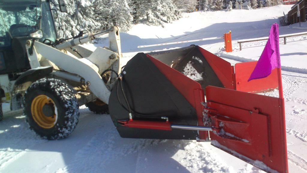

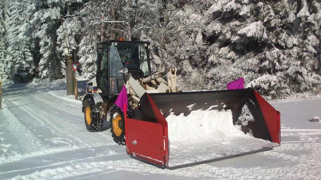

Letos jsem upravil lžíci 3m3 na úklid sněhu. Nazval jsem ji ušatá lžíce. Pospi
Pospi P
Pospi P
Členem od: 21. 01. 2009
Příspěvků: 122
29. január 2014 20:04:35

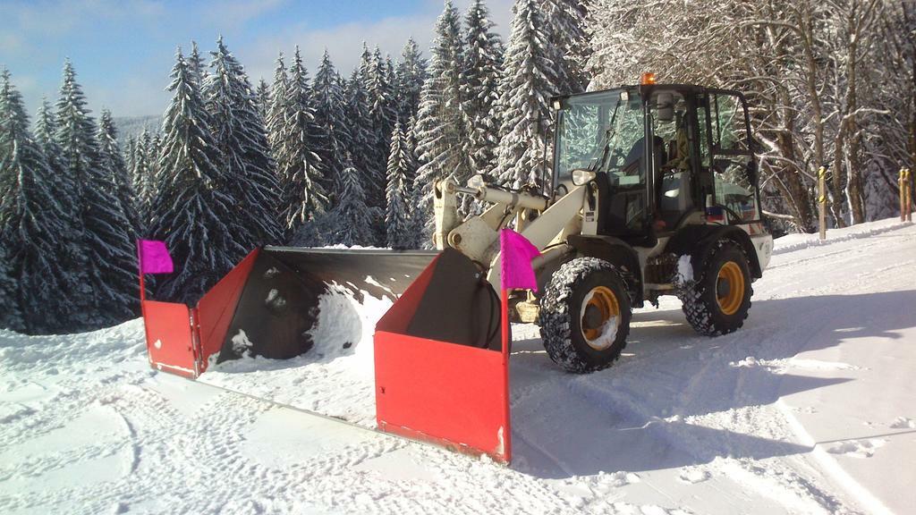

ušatá lžíce 2
Pospi P
Pospi P
Příspěvků: 122
29. január 2014 20:08:44
ušatá lžíce 3

podobny lopaty jsme mněly na vojně na buldozerech nahrnoval makadam do koleji

A utlačí takovouhle lžici na tom sněhu ten Catrošek v pohodě? Jinak výmysl pěkný, rád bych viděl i video z akce blunk

Jinak utlačí to bez problémů akorát to chce pořádné pneu a když je mokrý tězký sníh tak řetězy na předek.

Ta lopata na sníh na tom nakladači je moc hezká má to jen malý zádrhel,a to když se chytne břitem třeba za mírně vyčnívající kanál to je panečku rána,dá se i hlavou rosekat čelní sklo.Minulá zima podobná vychytávka ale na malotraktoru a radlička má bezpečnostní pružiny proti nárazu na pevnou překážku.

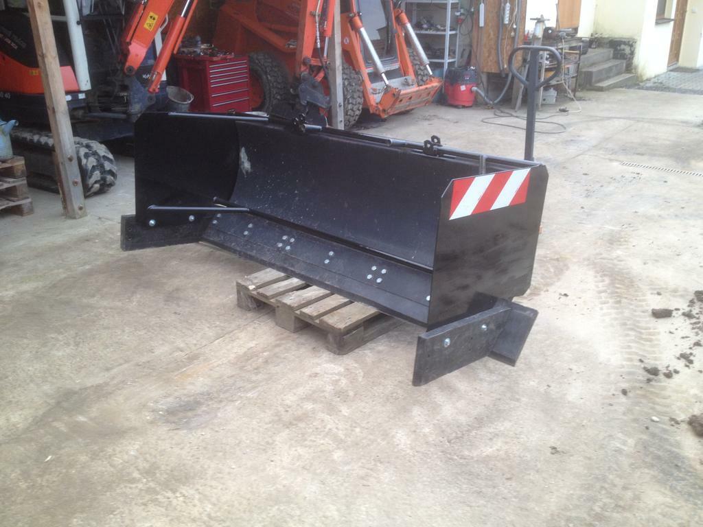

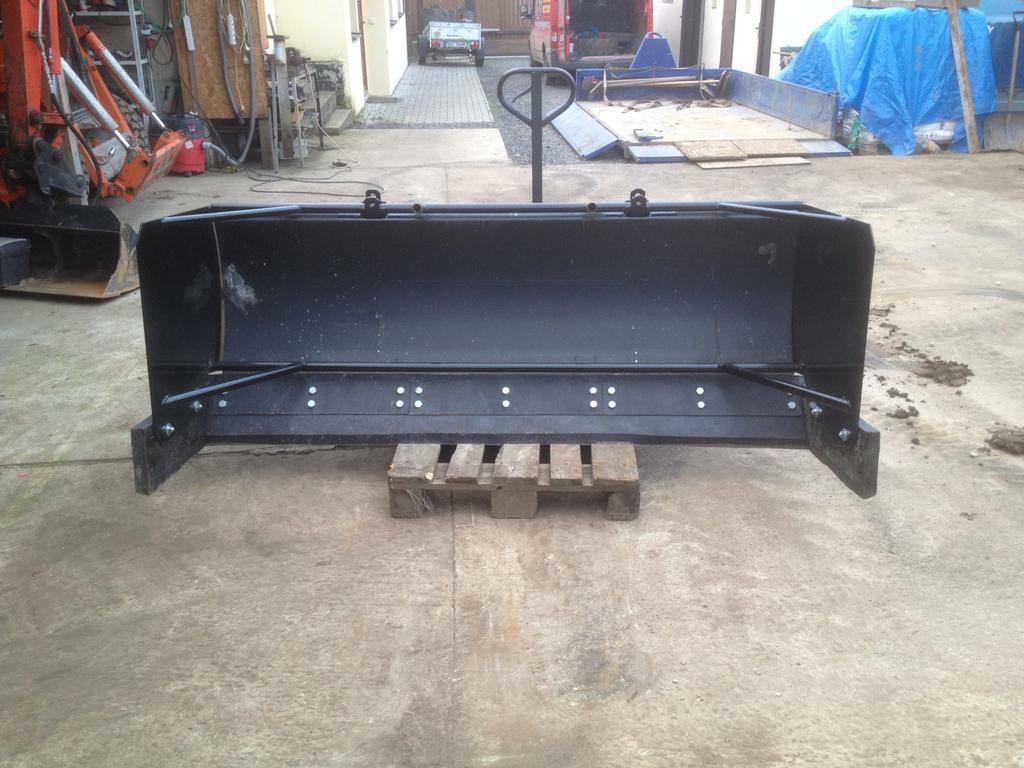

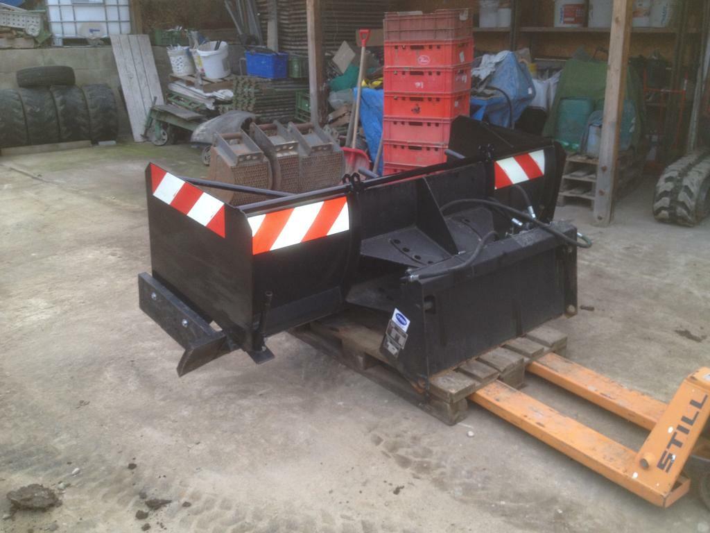

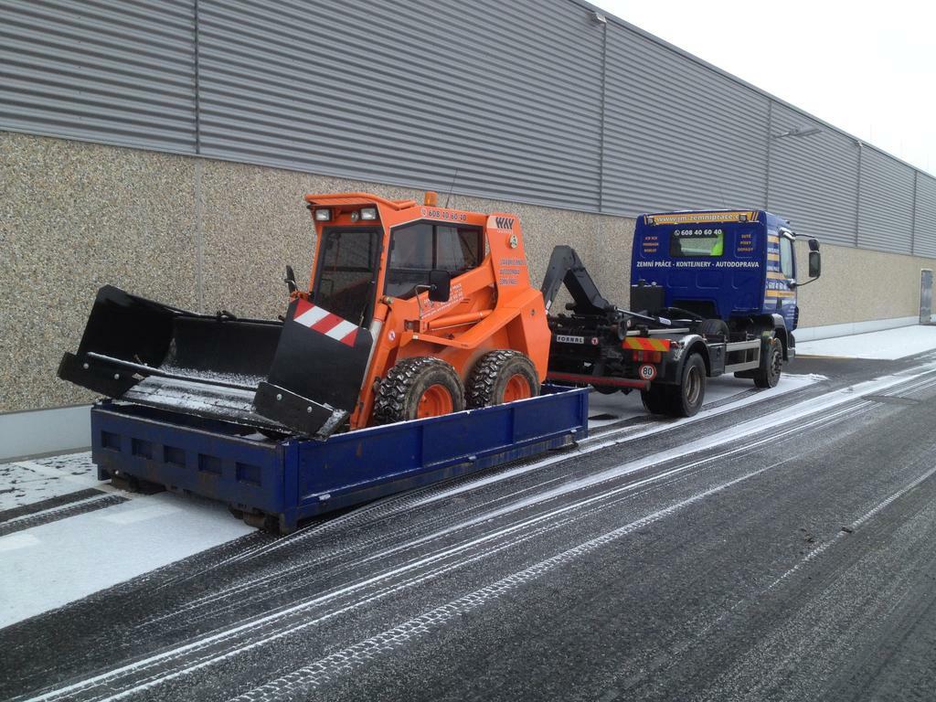

Mám toto, ale chce to ještě doladit

lopata 2

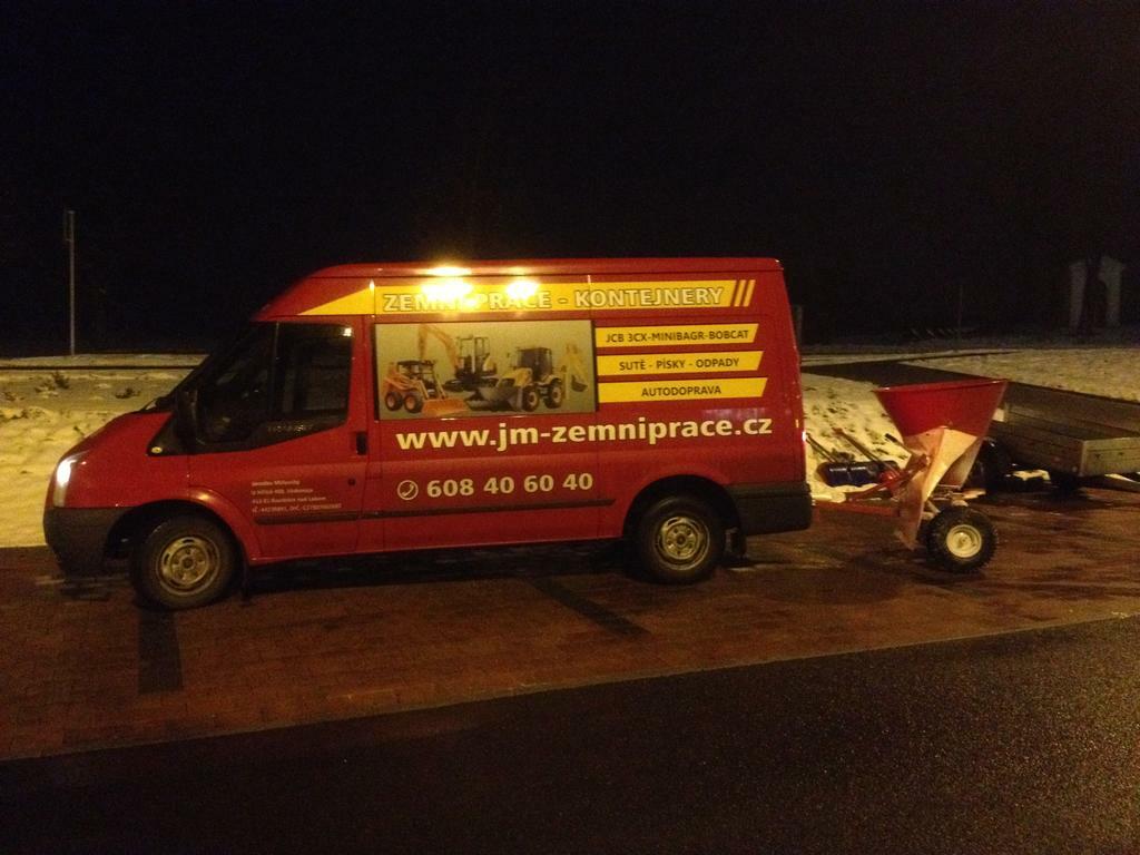

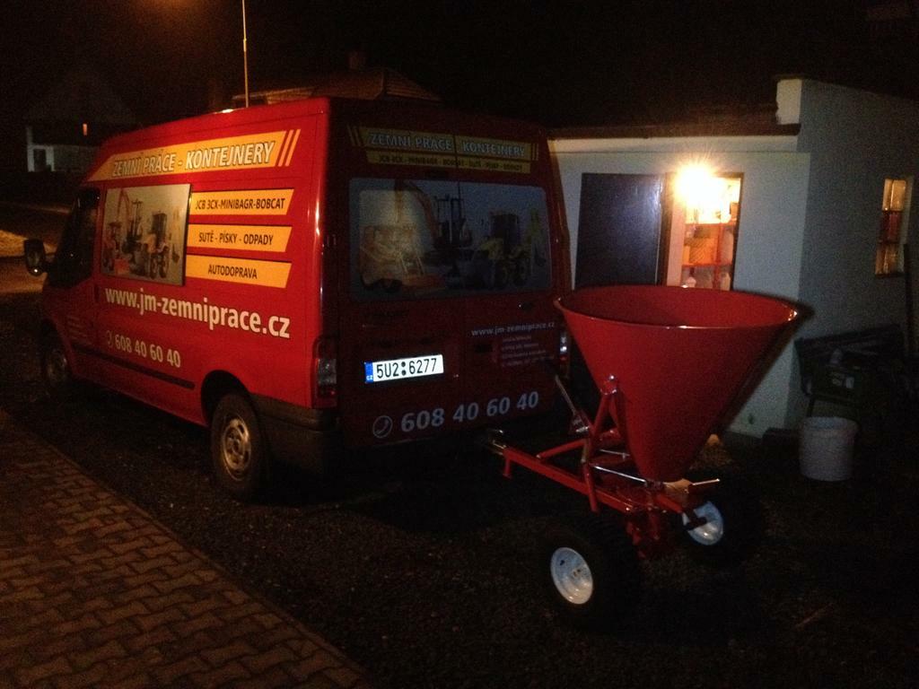

něco na solení po odhrnutí sněhu

ještě jedna z akce
