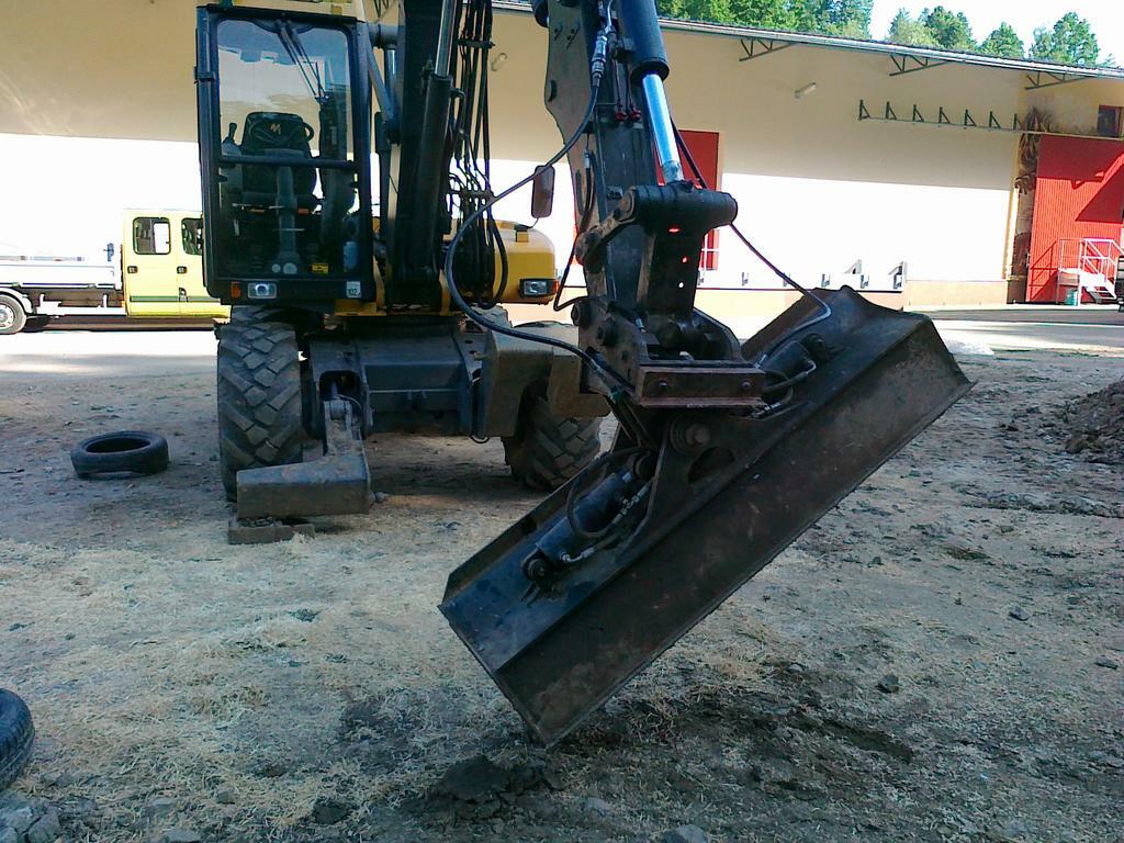

Honzin 4cx super

19. máj 2011 21:27:01
náklon 67st.

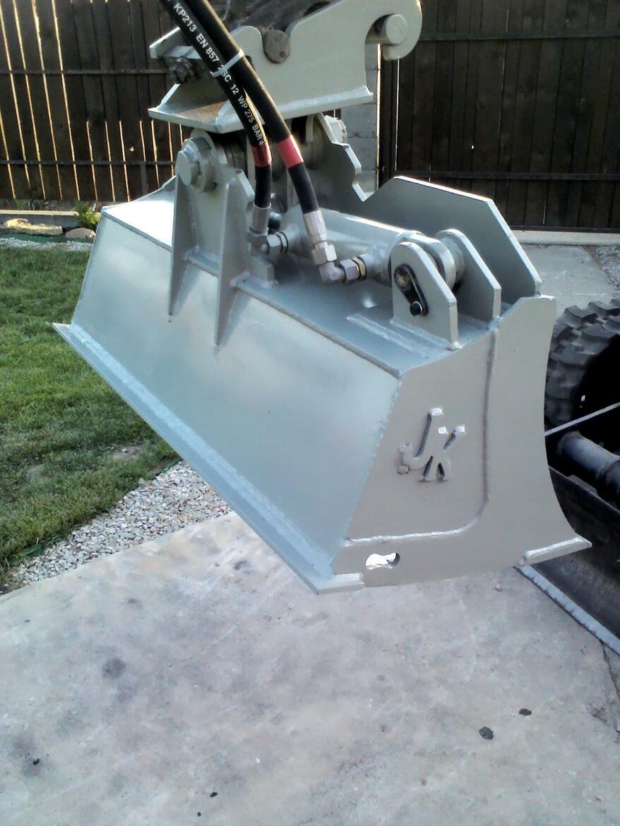

08. júl 2012 08:47:57
Svahovka od p.Konvičku.Dobrá práca môžem len doporučiť.
