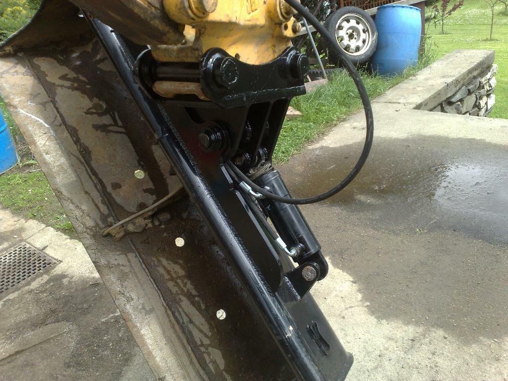

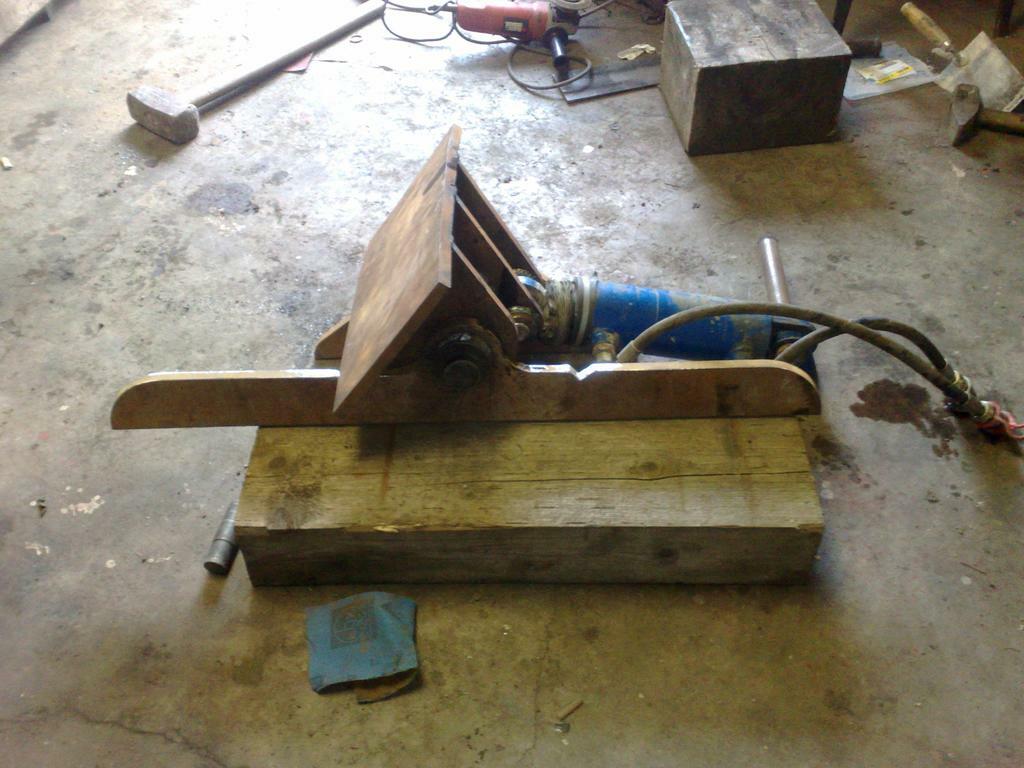

Prosím všechny bagráky o pomc jestli by se zde našel někdo kdo by my mohl zaslat výkres nebo nějaké instrukce o výrobě hyd. svahovky sem moc mladý a neskušený a zrovna i bez finaců tak bych si jí chtěl udělat doma jestli by ste byly tak hodný a poslali na vyskocilpetr@centrum.cz moc děkuji přikládám fotku mého hrabátka

Ahojky svahvka je to hezká ale nějak my tam chybí nějaká ochrana ty pistnice jen muj nazor.

01. február 2010 20:35:28
Dobrý večer,
to je starší foto vlastně moje první,dnes už to dávám,ale děkuji za povšimnutí.
dávám tam plech 6 mm.
děkuji

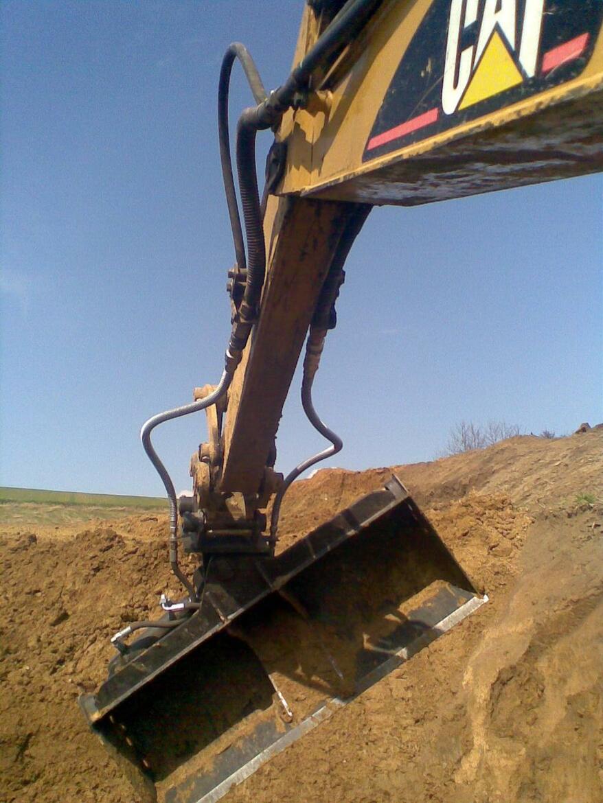

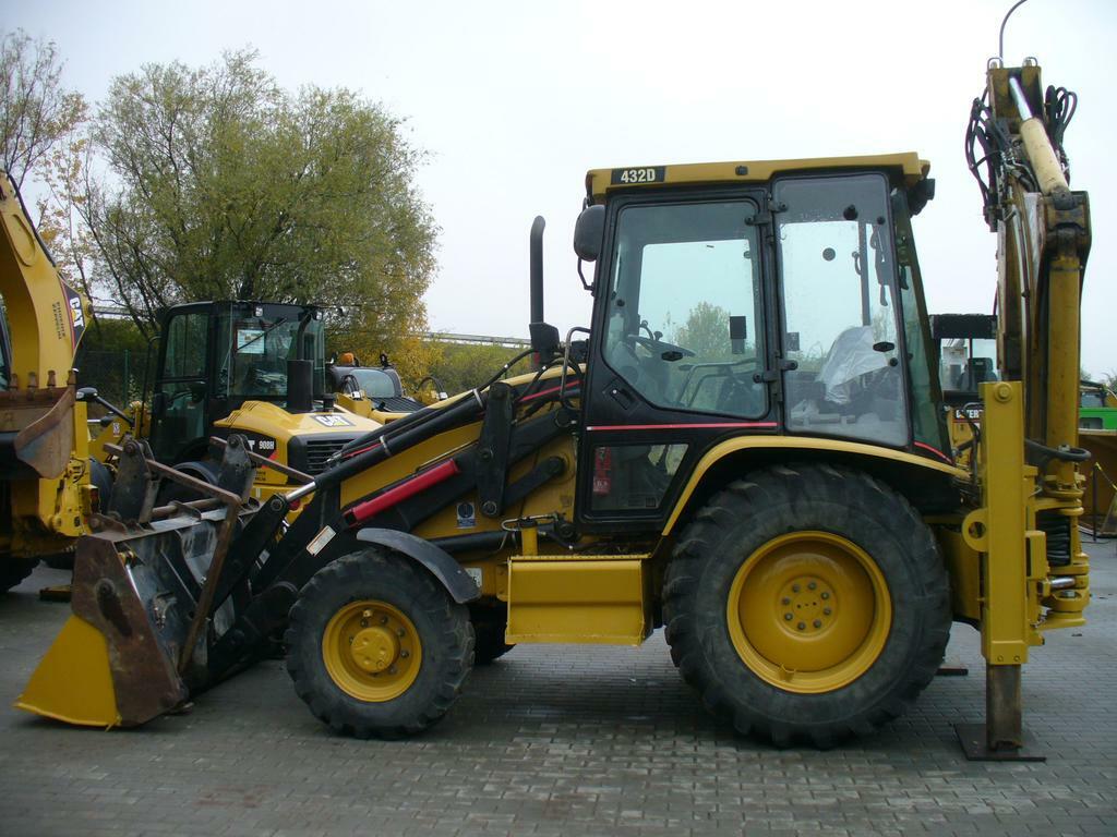

Úprava svahovky orig. Cat z pevné na hydrauliku.Předělávku mi udělala firma kovovýroba Jaromír Konvička tel.732858764.Byla to jediná firma, která byla schopná bez keců se do toho pustit.Jinak mi každý nabízel ,že vyrobí novou,ale za nekřestanské peníze.Cena úpravy za pístnici a za zámečnické práce byla 10000,dokoupení hadic a rychlospojek stálo asi 2000 Kč.Tak mám kvalitní lopatu orig. Cat za slušné prachy,celkem vyšla na 19000. Pevnou lopatu jsem koupil za 6000 od firmy co byla v konkurzu,byla úplně nová.Můžu jen doporučit tuto zámečnickou firmu.Milhaus Cat
30. marec 2010 18:37:58
Milhaus cat-19.000 to je docela dost...to si měl dát vědět a já bych ti sehnal novou za lepší prachy a stačilo by jen předělat uši...tak za 2000 práce....no nic...ale tahle je taky pěkná..ať slouží![]()
30. marec 2010 18:48:34
Milhausi, práce pana Konvičky je dobrá, tvůj kup taky, ale nestálo za to si koupit novou? Mám pocit, že zastaralý tvar ti časem vyhovovat nebude a pohledově vypadá dost těžká na tvůj lehký bagr. Když ji máš plnou, zvednutý a natáhnutý výložník, nepřevracíš se při otáčení? Jen dotaz.
30. marec 2010 19:22:30
fz servis lopata byla uplně nová z catu 302,5c r.v. 2008
30. marec 2010 19:28:49
Milhausi, o.k. prostě mi to pohledově nesedělo. Ať slouží.

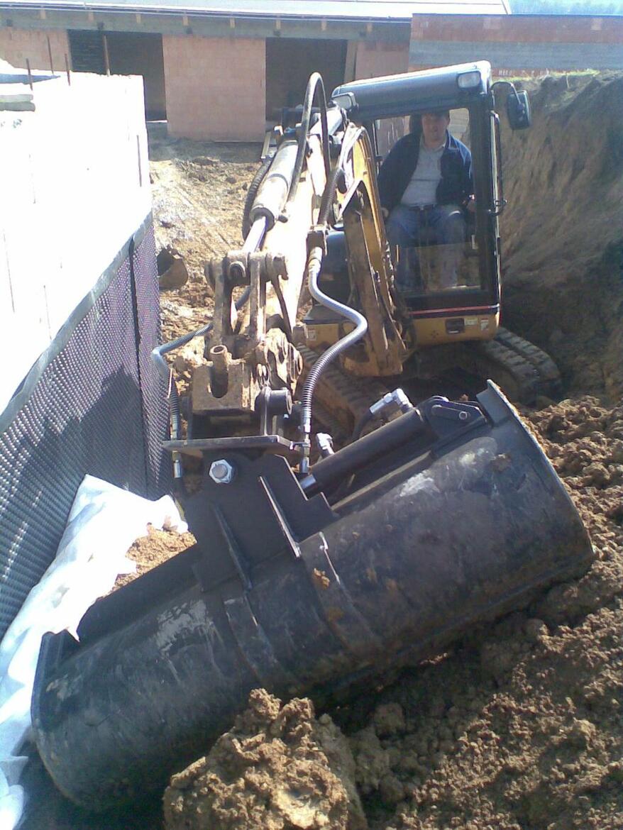

27. máj 2010 20:52:25
Pěkné,ten náklon je teda doooost dobrý.
27. máj 2010 21:29:58
jo maš to pěkný
27. máj 2010 21:33:18
Filipe na co te přešla takova předelavka +-?,počitam že sis na to nechal udelat material a povařil sii to doma plus pistnice atd
28. máj 2010 20:10:38
výpalky 1500 hadice a zámek 2500 jinak zbytek jsem poscháněl tak zvaně za flašku

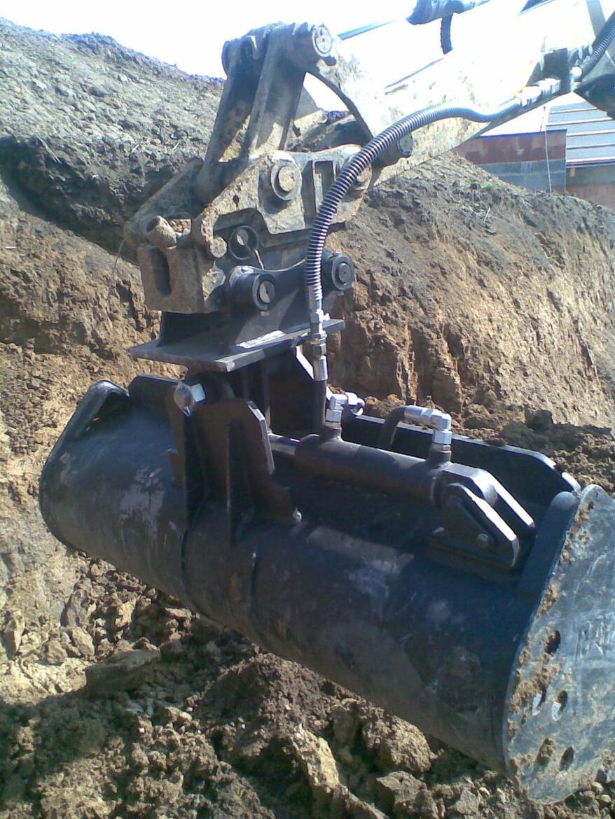

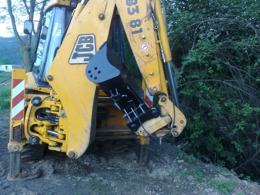

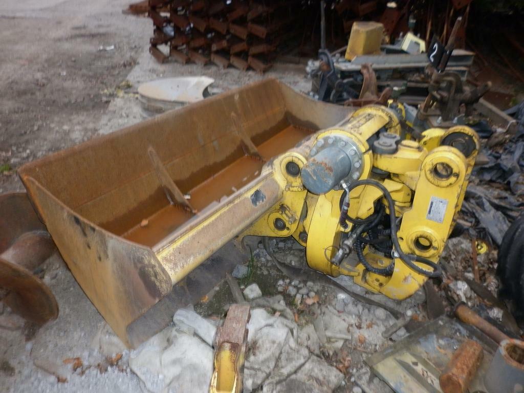

Dobrý večer,
jsem mezi Vámi bagráky nový tak mě hned všeci neukamenujte pokud se netrefím do daného tématu. Předem dík. Jsem jeden z těch co si nechal vyrobit hydraulickou naklápěcí svahovačku u p. Konvičky. Jednoznačně musím říct za pěknou cenu velmi pěkná kvalita. Přikládám foto.

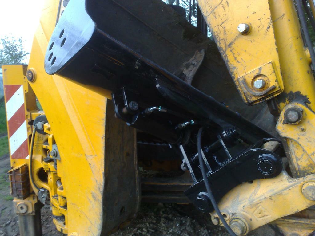

zdarvím pánové,jsem tu nový.chci se zeptat,namontoval jsem svahovku na traktorbagr Komatsu,zapojil hydrauliku a ta svahovka funguje jen na jednu starnu,druhá hydraulická větev nejde do tlaku,nevíte,kde může být chyba??
Předem děkuji

A nemáš to zapojené na okruh pro bourací kladivo?Ten je totiž jednosměrný...
30. júl 2010 18:24:24
To by mu myslim nešly zapojit hydrospojky ne ? Stava se dost že je špatna hydrospojka na jednu stranu to jde a na druhou ne a nebo pistnice.
30. júl 2010 19:39:51
přikláním se k tomu že to má přepnutý na kladivo, na CAT 305 to musím páčkou přepnout nebo mi to dělá uplně přesně co popisuje. je to logické.
30. júl 2010 20:23:15
Aleši,pod bagrem u zadního diferáku máš páčku kterou přepínáš okruh bud na kladivo,nebo na svahovku.
01. august 2010 22:20:07
bud to máš na kladivo přeplí a nebo se mi stalo já měl přehození rychlospojky takže sem to zapojoval obráceně né jak to má být a taky to nešlo kluci od catu vyměnili a už to šlape

K tomu zapojení svahovky.Je to na stroj Komatsu WB 93 R-5 tak kdyby někdo náhodou měl tenhle stroj a poradil mě kde mám hledat ten ventil na přepnutí toho kladiva a svahovky tak bych byl moc vděčný
Děkuju Aleš

Tak dnes jsem se koukal na to přepínání tý svahovky a kladiva a nikde jsem to nenašel,je to stroj Komatsu WB 93 R-5 tak kdyby někdo věděl a poradil tak bych byl moc vděčný,děkuju Aleš
