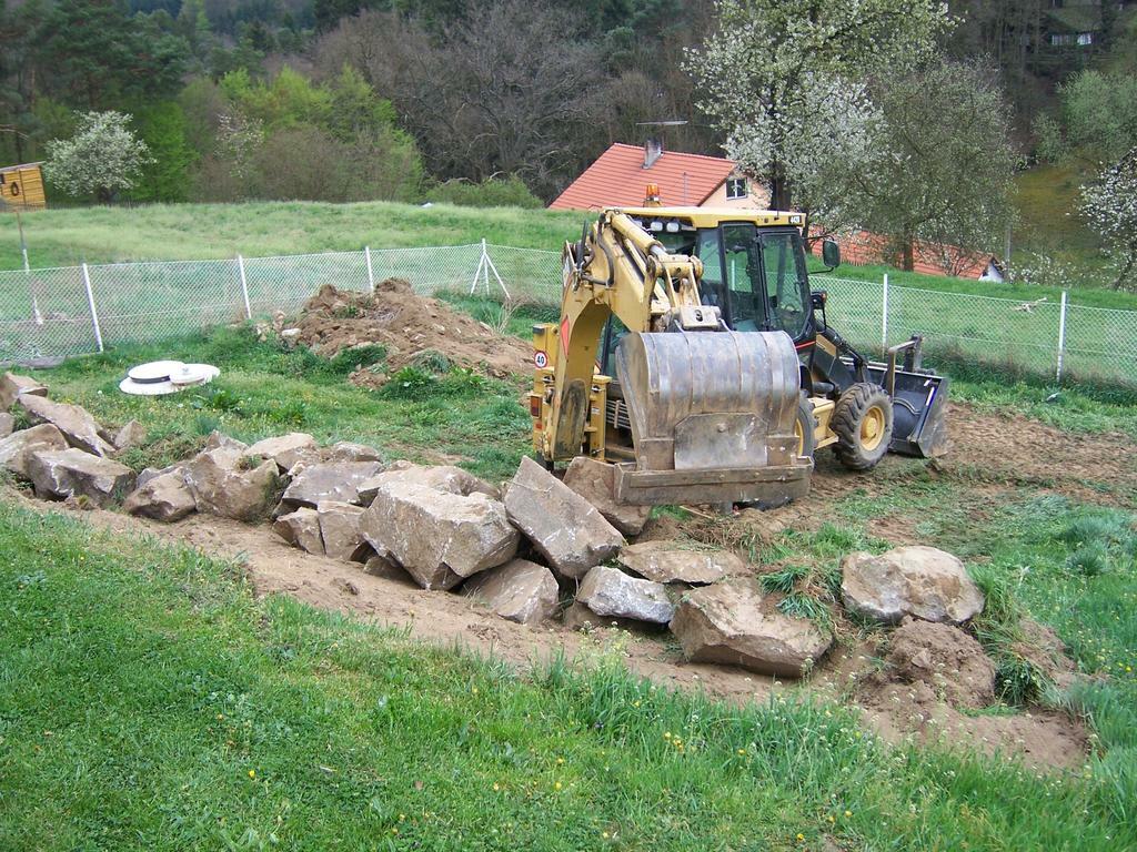

Dělal jsem s pevnou svahovkou na minibagru asi 3 roky.Loni jsem si udělal naklápěcí a nestačil se divit co se s tim dá vykouzli.

V pátek jsem dodělal svahovku a v sobotu sem s ní hrabal celý den- naprostá spokojenost. Něvěřil bych kolik to usnadní práce a hlavně času. Mám sice jen pevnou ale zatím mi to stačí.
