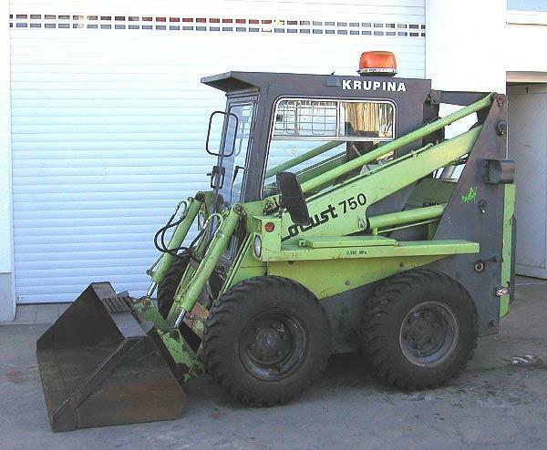

UNC 750 s novějším typem výložníku
Ještě posílám obrázek nakladače s novým typem výložníku. Co se týká výrobců, nejlepší asi KOVAČIČ. Nebál bych se ani JURENKY, pouze s upnutím na starší výložník jsem měl s JURENKOU menší problém, ale vyřešilo se to za pomoci šikovného soustružníka.

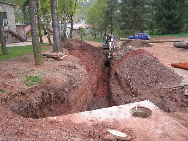

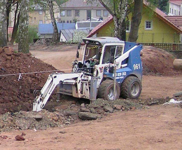

.. a posílám foto podkopu NR2 (předělaný z křížáků na klasiku) na Novotný B961 z poslední akce.

NR2 na B961 na gabionech
Emile, toto fórum je o podkopu k UNC. Bagry jsou zcela jiná kategorie. Jasně jsou potřeba na denní hrabání a při potřebě otoče. Jinak já kopu jen občas a pro naše sdružení na což mi Bobík B961 stačí. Na bahně nemám problém, to stejně nejprve odtěžím velkou lžicí (navíc brodivost smykáče je 30cm), opuku s NR2 beru bez problémů. Narazím-li na skálu, tak prostě nasadím zbíječku. Podkop je prostě jako doplněk a jedno z mnoha nářadí k smykáči. I tak zastane hafo práce.
