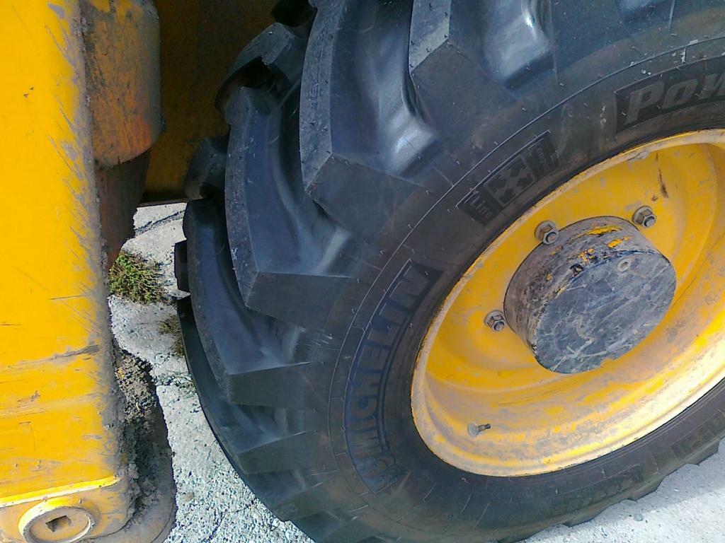

22. október 2013 20:20:05
na zimu a bláto připraven,všechny 4 nové happy

23. október 2013 08:38:06
nejlepsi gumy co znam happy
24. október 2013 19:36:59
ahoj jaky to jsou gumi malce?
24. október 2013 19:40:58
no je na nich napsáno MICHELIN....nebo si chtěl vědět ještě něco jinýho? blunk
Zdeněk Málek
Zdeněk Málek
Příspěvků: 396
24. október 2013 20:26:09
Ahoj Pavle, je to Michelin Power CL

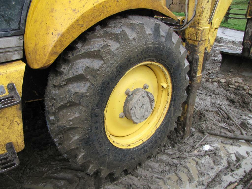

28. október 2014 17:39:37
a co tohle firestone tl
28. október 2014 17:55:12
ten vzorek je na tvrdy podklad, jinak nekdo ho tu ma a moc nadseny neni, jednou jsme obuli gumy od FireStonu a nikdy vic tyto sr*čky

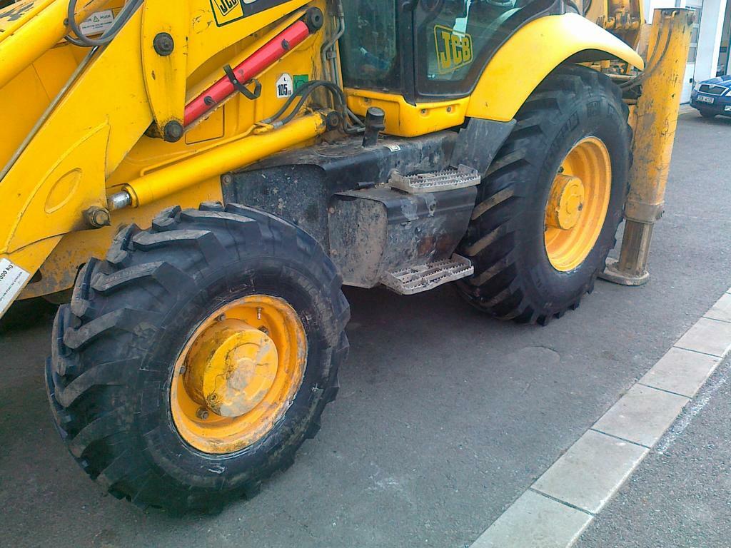

03. december 2014 18:39:08
tak jsem přezul
