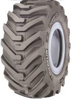

A jaký druh vzorku upřednostňujete a proč?
11. november 2010 18:45:23
drapaky na silnici, sipy do blata
michelin na vse....doporucuju, od nakladani suti pri demolici az po pul metru bahna
11. november 2010 18:49:18
Plnej souhlas
11. november 2010 21:08:55
Tak,nějak jsem si to myslel.
Drapák - velká styčná plocha, horší záběr v měkkém, větší plocha pro záběr na pevném povrchu.
Šíp - ideál do bláta, horší na tvrdém podkladu.
12. november 2010 08:34:33

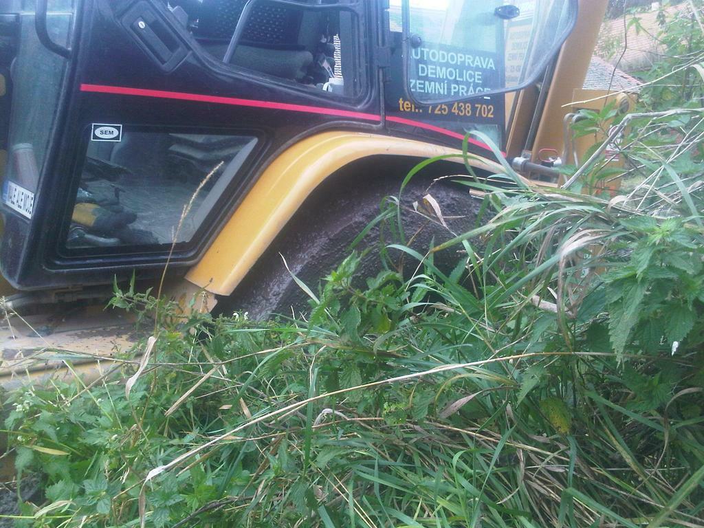

drapaky maji taky dobry zaber, kor ty od good yearu maji velkou vysku spalku, ale sip to nenahradi, co je docela dobra kombinace je sip na zadek a drapak dopredu, pokud teda jezdis hodne silnici a zamkovku, protoze drapak vydrzi vic nez sip kdyz vozis zamkovku.
Jinak s michelinem jsem vyjel i z tohodle:
