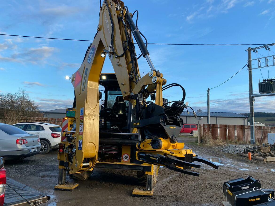

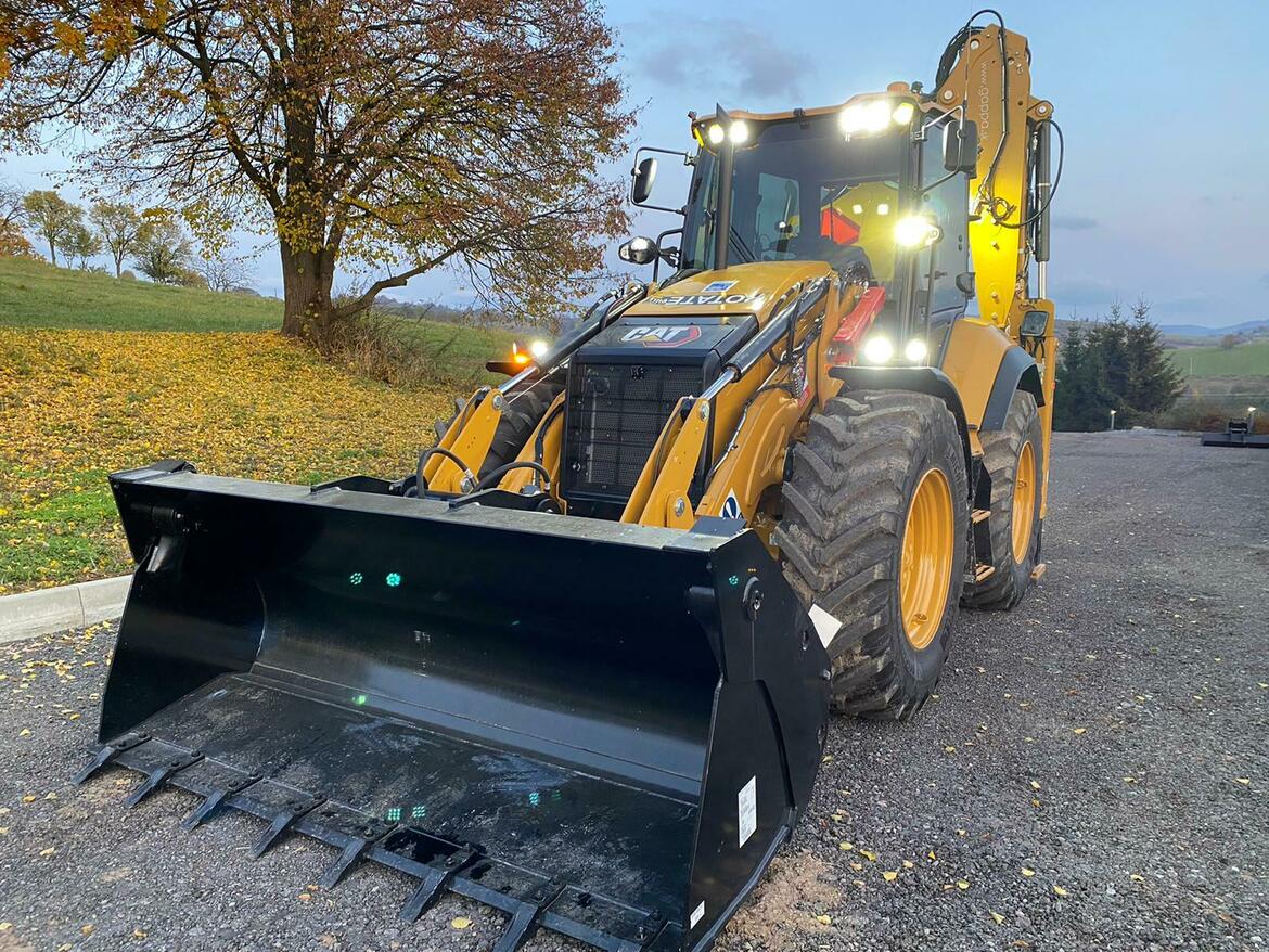

Na Slovensku připravuje firma Gappa (dealer Engcon a iDig) maximálně vybavený traktorbagr. Caterpillar 444 zatím čeká na naklápěcí rotátor Engcon, ale už teď je osazen centrálním mazáním (!), přídavnými LED světlomety a nivelací iDig Touch 2D.

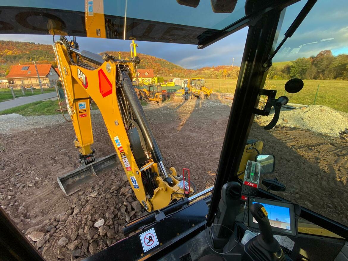

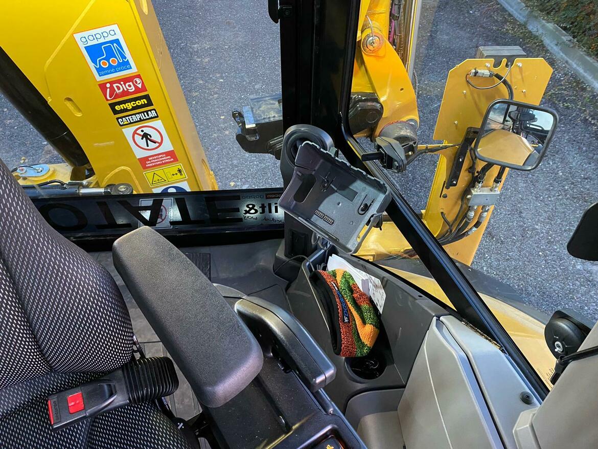

Umístění držáku řídicí jednotky iDig.

Tady je iDig už zapojen a těší se na naklápěcí rotátor happy (všechna fota Andrej Gaško)

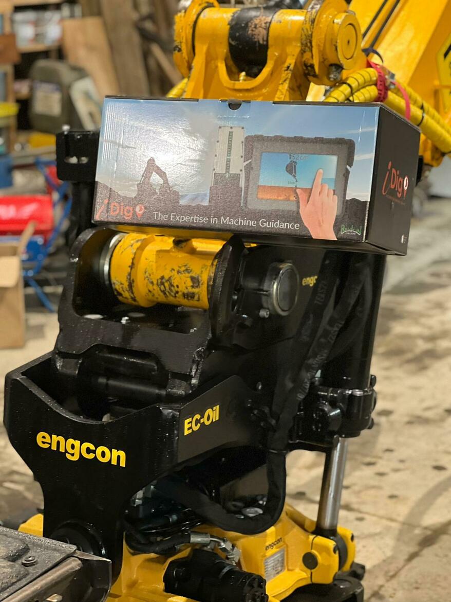

Dnes nad ránem jsem dostal foto, že už je Engcon na místě.
Andrej mezitím ještě u Engconu doobjednal EPS senzor - iDig s ním propojí, aby mohl sledovat nejen naklápění lžíce, ale i její rotaci.

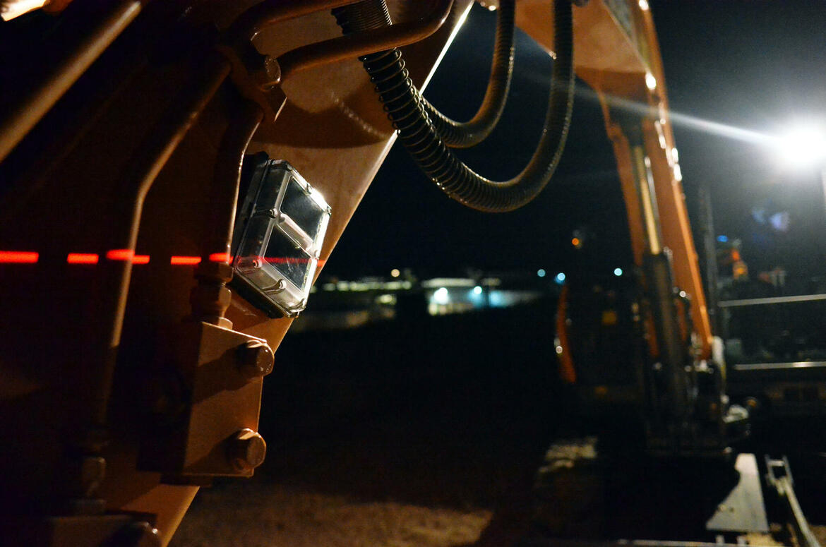

Častý dotaz je, zda je nutno mít na stavbě při používání iDigu rotační laser nebo něco jiného.
Není. iDig si hloubku chytne sám prostřednictvím břitu nebo zubů lžíce, které položíte na bod se známou výškou. Při kopání má pak bagr známý bod neustále u sebe — to, co vykopal, je správná nula.
Ovšem je pravda, že s rotačním laserem si iDig rozumí taky, jelikož každý iDig má integrovaný laserový senzor. Takže místo pokládání lžíce na známý bod může máchnout ramenem do laseru. Je to o něco rychlejší a pohodlnější, a pokud je stavba rozsáhlejší, tak i přesnější.

autíčkový koberec co má pán na podlaze,mám taky. Toť ale vveškerá podobnost. Jakkoliv "kocourům" nejsem nějak nakloněn,tak tenhle je krasavec. Cenu se asi nedozvíme co?
Příspěvků: 2119
06. január 2021 13:16:28
Jo, ten koberec zaujme. Taky bych s ním začal happy Ptal jsem se Andreje, jestli sem tu výslednou cenovku dáme, ale raději by ji nezveřejňoval. Je však možné se informovat přímo: tiltrotator.slovakia@gmail.com, +421905754100

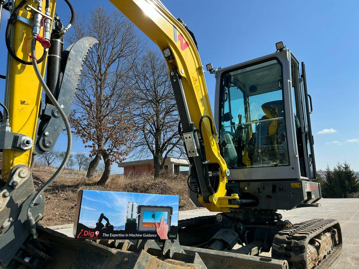

Tady je pásový Wacker Neuson ET 90, na který se právě osazuje iDig. Má taky tiltrotátor Engcon EC209.

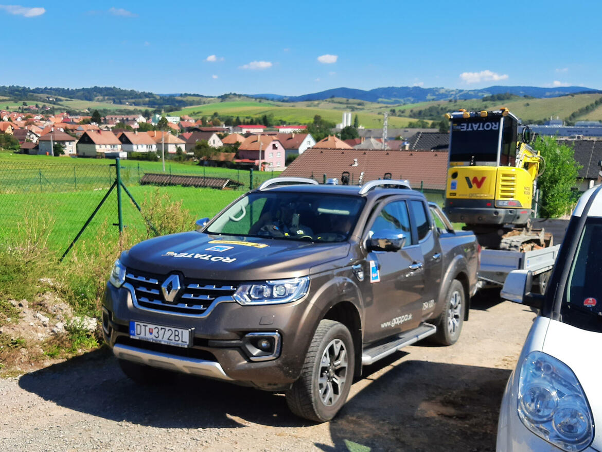

A tady přijíždí maličký Wacker Neuson EZ 26, na který se bude osazovat příprava pro iDig.

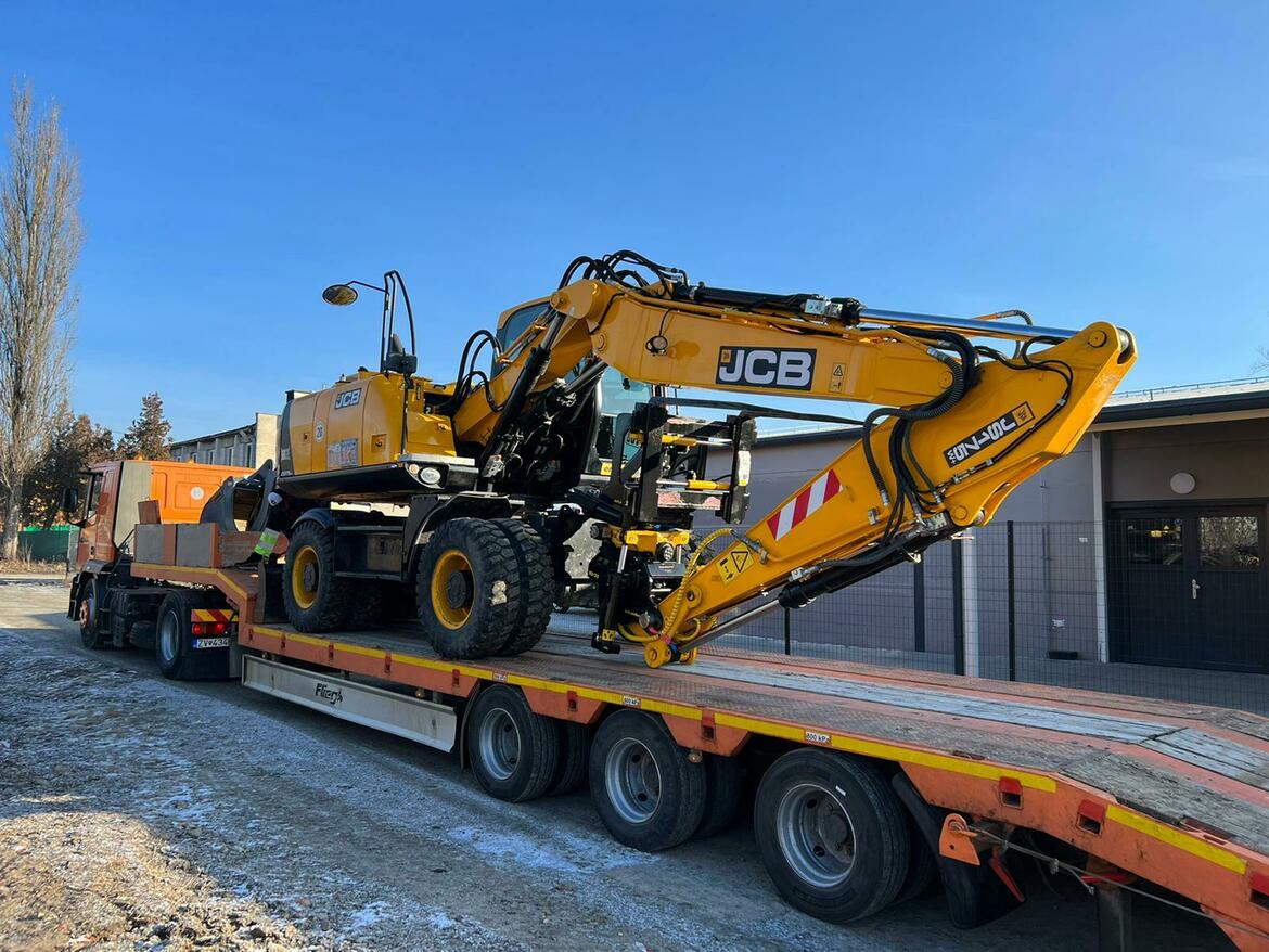

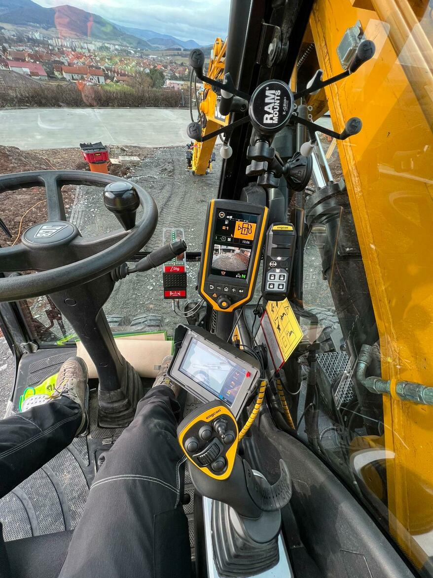

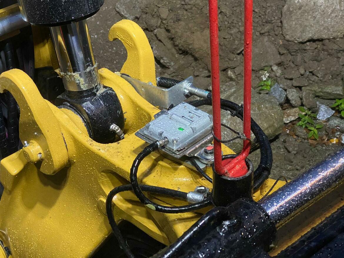

Slovensko, Gappa, nivelace iDig Touch 2D na JCB JS175W s naklápěcím rotátorem Engcon EC219 ePS (engcon Positioning System).
Příspěvků: 2119
12. apríl 2022 20:51:01
Právě díky příplatkovému ePSku může iDig sledovat nejen naklopení, ale i rotaci. Z hlediska iDigu příplatek není, připojí se k čidlu rotace ePS a funguje to.

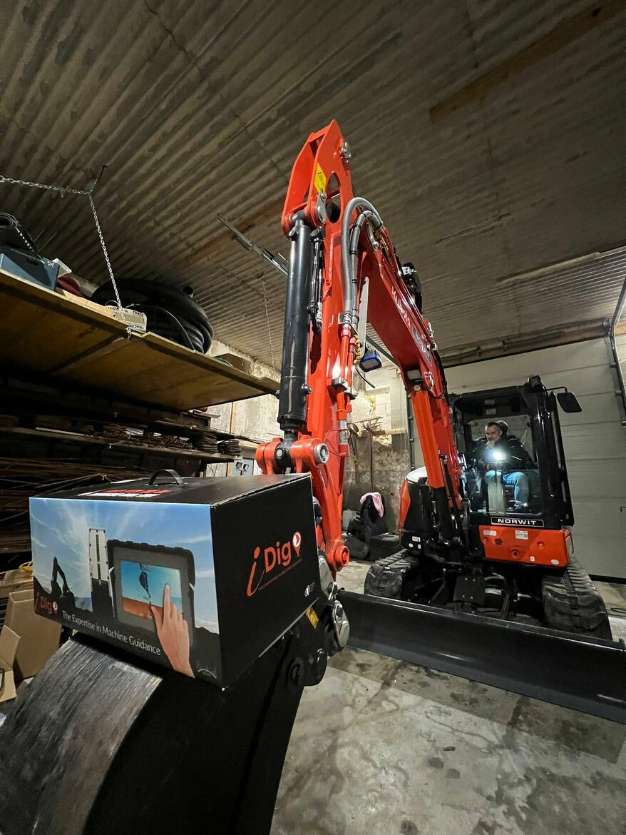

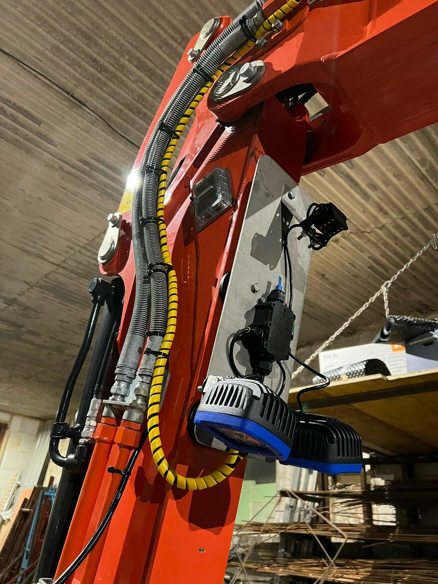

Slovensko, Gappa, nivelace iDig Touch 2D na Kubota U56-5 s Engconem EC206. Tento naklápěcí rotátor zatím ePS mít nemůže (nejmenší Engcon s možností ePS je v současnosti typ EC209), ale zanedlouho bude ePS dostupné i pro tuto velikost.
Příspěvků: 2119
12. apríl 2022 20:57:26
Z důvodu hydraulického vedení přídavných okruhů je senzor násady s integrovaným přijímačem laseru instalovaný poměrně vysoko, takže v případě použití nivelace s laserem bude muset být laser na vyšším stativu. Ale u tak malého stroje to není takový problém. Mimochodem, pěkná světelná rampa.

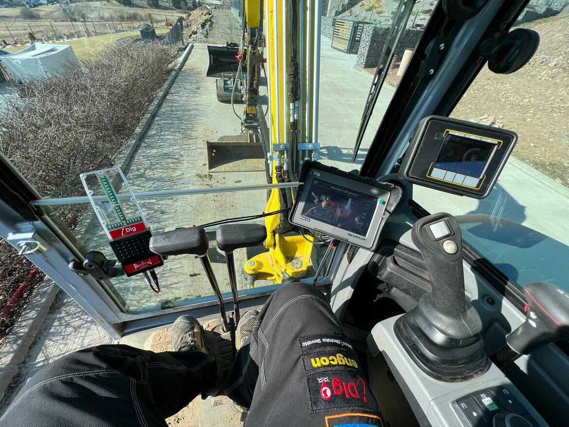

Slovensko, Gappa, nivelace iDig Touch 2D na Wacker Neuson EZ36 VDS s přidržovačem.
Příspěvků: 2119
12. apríl 2022 21:00:00
Jedná se o základní sadu nivelace iDig Touch 2D bez senzoru naklápění. Do budoucna však majitel stroje uvažuje o doplnění o naklápěcí rotátor Engcon a potom se naklápění pravděpodobně dodělá.

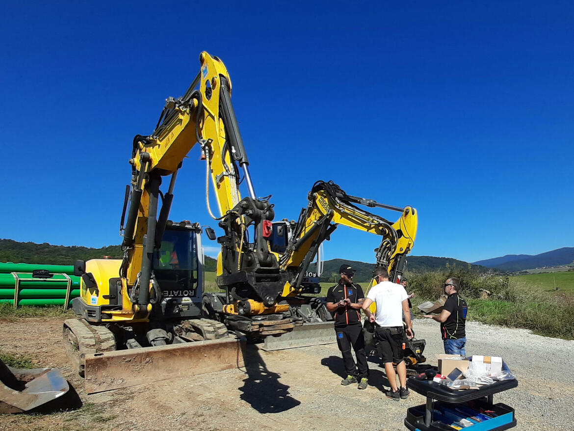

Pohled do zákulisí. Firma Gappa chystá den otevřených dveří, který se uskuteční v pátek 22. 4. v Detve.

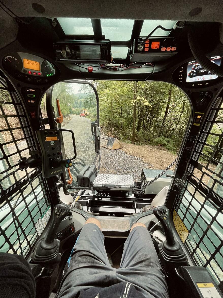

Pohled z kokpitu Bobcatu T770, který je vybaven automatickou radlicí AP Machinebouw. Na levé straně jde vidět řídící jednotka AP.
