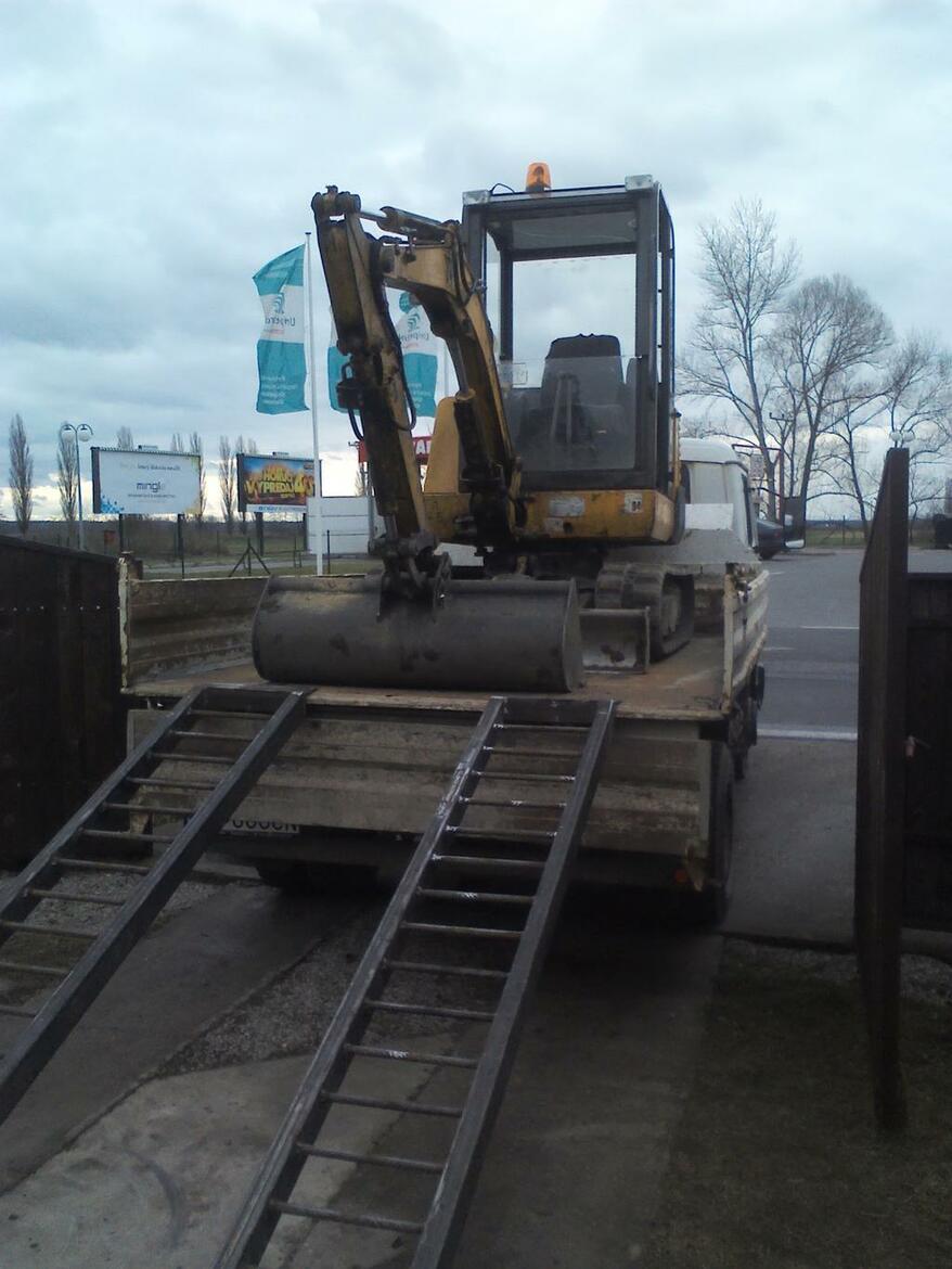

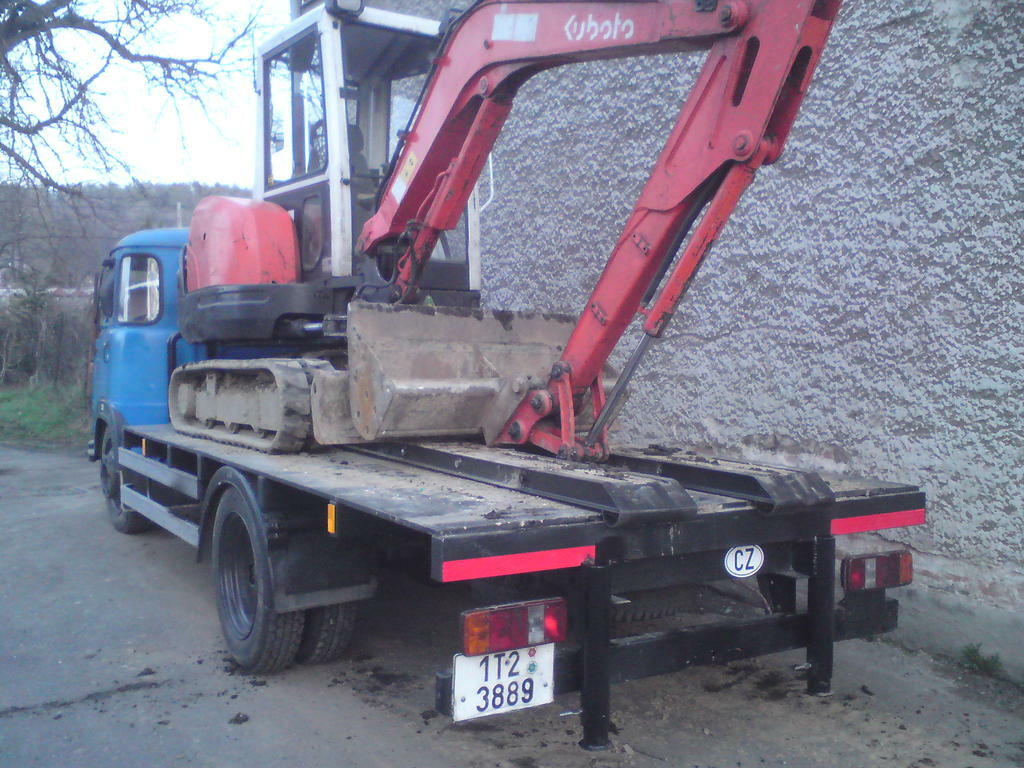

Jeden je hotový...
Jeden je hotový...
Pomaličky hore.
Pomaličky hore.
A šup na korbu.
A šup na korbu.

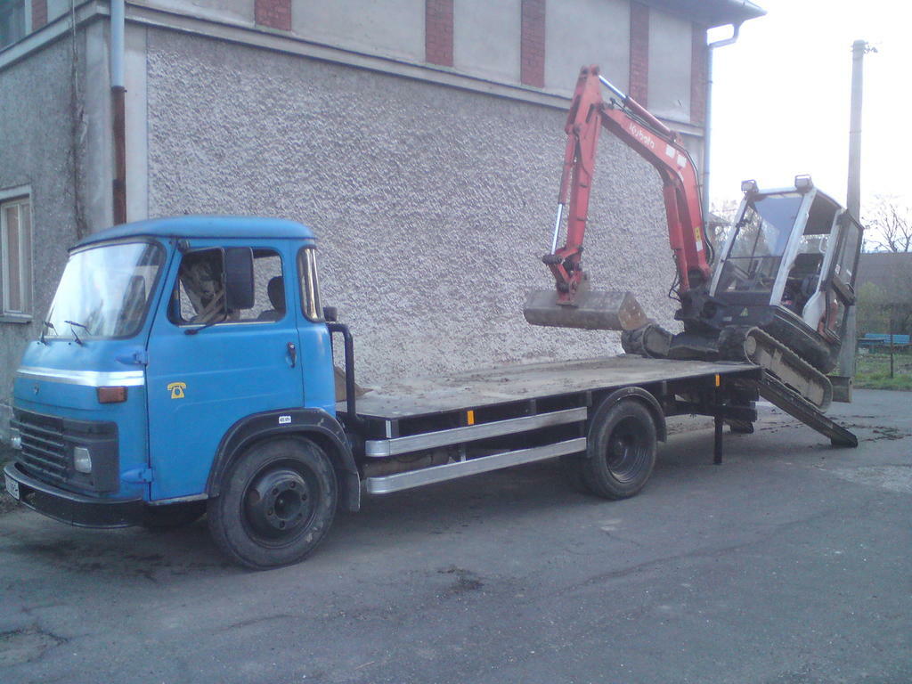

Zdravím. Tak som spichol nájazdy a dnes som ich vyskúšal tak pozrite a okomentujte.Majo.
10. január 2012 21:34:39
co na tom máme komentovat,jen že asi něco vážit budou jinak v nich nevidím nic špatného
Aleš Rudolf
Aleš Rudolf
Příspěvků: 449
10. január 2012 21:44:47
Přesně tak jsou v pohodě za ty peníze.Nojo ono je to težké na ty hliníkové bude dělat s bagrem pul roku a pak mu je někdo stejně seknesad Takže za mě jsou uplně ideální do našich podmínek.
Majo .
Majo .
Členem od: 12. 01. 2009
Příspěvků: 512
10. január 2012 21:59:43
No....svojpomocne vyšli bezmála 200 eu a ťažké sú 80 kg ks.Ale treba si nájsť spôsob ako s nimi manipulovať bez úhony.Rozmýšľal som o hliníku,ale na to som príliš lakomý...omg.

Napadlo mi aj riešenie s podlážkami...videl som to na lešení a má to aj dobrú nosnosť,ale po prerátaní nákladov a statiky som zvolil radšej takéto riešenie.Je to v podstate plech s vyrazenými dierami von,ale ako som už spomínal bolo by to drahšie.

cauko chcel som sa spytat mas tei najazdy aj dajak upevnene na korbe? Nebojis sa ze sa ti zosmiknu? Mozno s tym hacikom by nebol zly napad. Treba skusit
Majo .
Majo .
Příspěvků: 512
26. január 2012 08:34:39

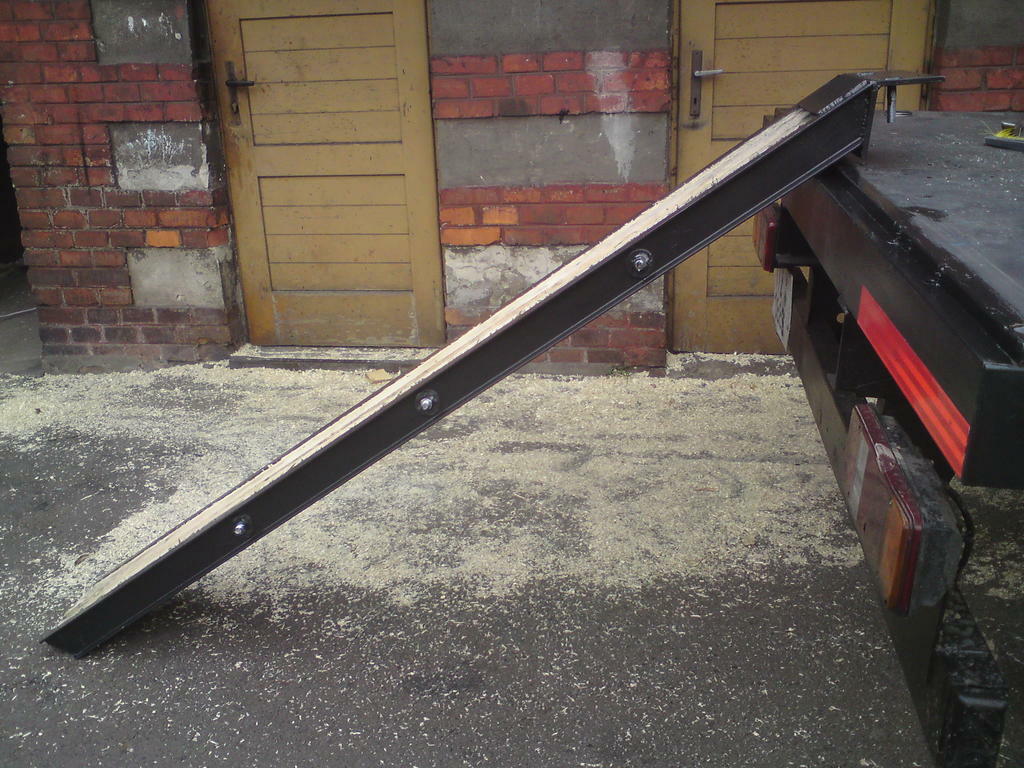

Zdravím.Na koncoch tých nájazdov je navarený L-profi,ktorý som prevŕtal a vsadil tam dvanásťku štift a poriadne zavaril.Do korby som vyvŕtal dieru a nájazd nemá šancu zošmyknúť sa.

udělal jsem úpravu podobně jako MAJO ( dva čepy do každého nájezdu, ale jednou mě to pěkně vypeklo na nerovném terénu, kdy se jeden nájezd nadzvedl a rozjel se při tlaku a rejdu pasů !!! Byl jsem na místě sám a docela problém. Následně jsem ještě pojistil rozjetí nájezdů v dolní třetině : zkrátka jsem udělal mezi nájezdy spojovací tyč , kterou mám zajištěnou závlačkama pro rychlou demontáž

No,já nájezdy nijak nezajišťuju a zatím jsem nespadl....A už to dělám tak 3 roky....Asi mám holt štěstí......
29. január 2012 12:42:55
a nebo je to tím,že nenajíždíš tak vysoko...
Radek M
Členem od: 05. 02. 2010
Příspěvků: 177
29. január 2012 13:56:40
Jo,aj to je možný...Ale taky záleží jak velkej je přesah na opření v korbě....

ahoj Majo,vidim,ze sa cez zimu nenudis,haha..tie najazdy vyzeraju dobre..vahu maju sice dobru,ale aspon ti s nimi nikto len tak neodbehne...ja svoje najazdy zasuvam na korbe pod bager,zatlacim na ne radlicu a lyzicu..
len si nezabudaj zaistovat vpredu korbu,aby sa to nepreklapalo,drz sa..

Nájezdy jsou pěkně udělané, ale s postupem času jak člověk stárne tak těch 80kg na 1ks je poměrně dost. Ono zvedat 34kg a 80kg je poměrně dost velký rozdíl.

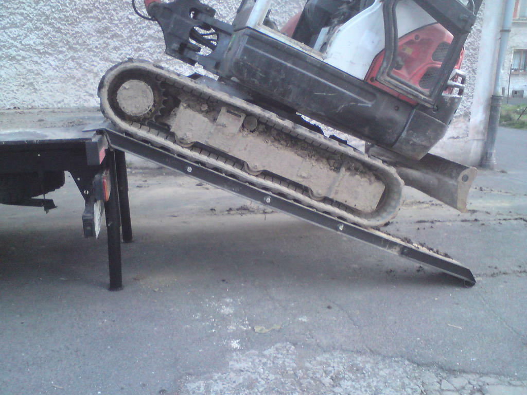

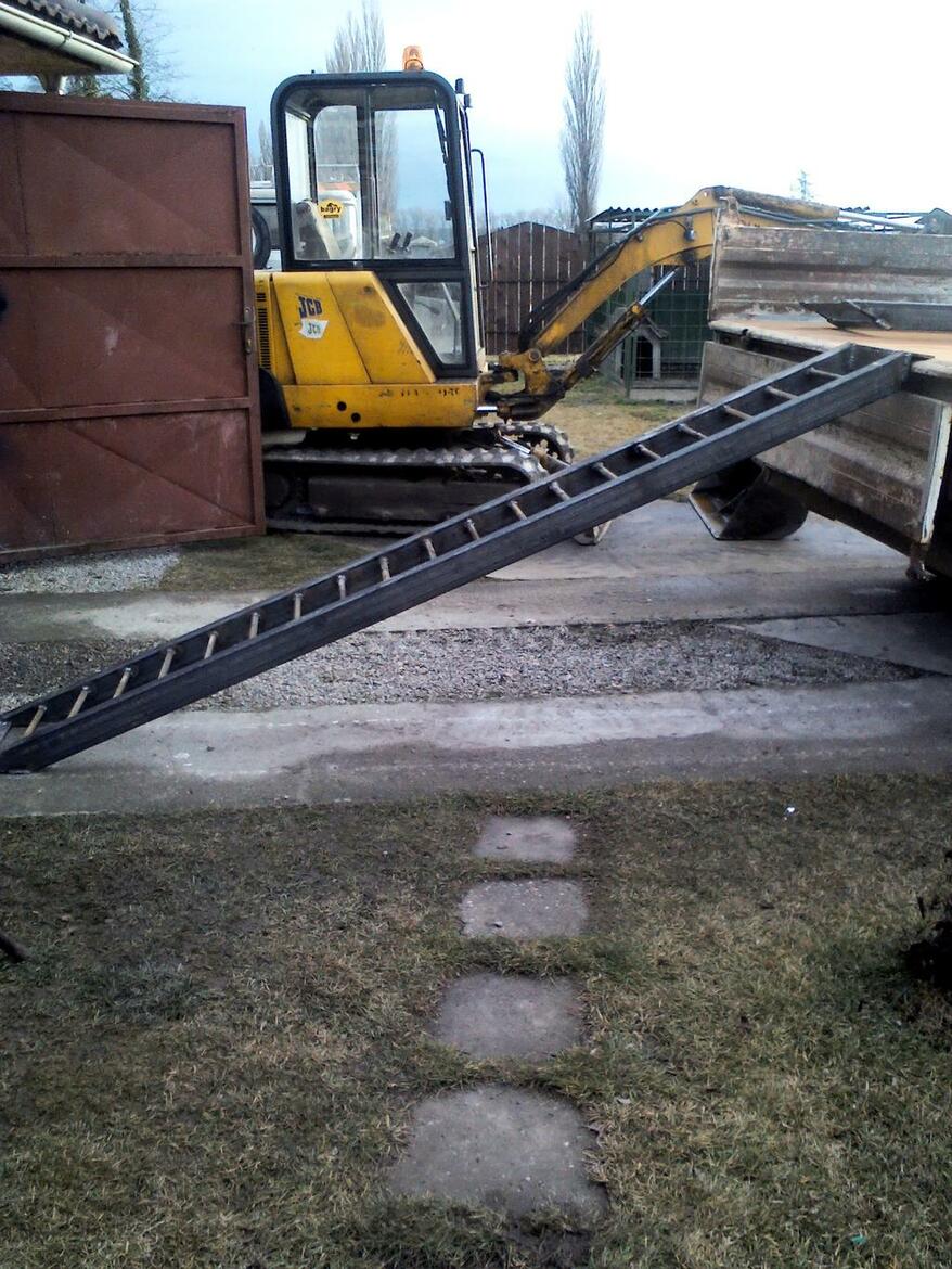

Taky jsem dnes jedny vyrobil. Délka 2.2m šířka 35cm. odhadem tak do 50 kg kus. cca 3500,.

Václav Strojník.Tie nájazdy sú podľa mňa veľmi strmé.Načo ich budeš používať?Počítal si aj s klzkým povrchom?

Ja mam podobne rampy z 8-ciek u-ciek dlhe 2,5m a na vrch mi raz namontoval otec drevene dosky 3 krat sa dalo zliezt aj vyliezt,ale 4 krat som z nich zisiel smykom.A to z metrovej vysky.Takze hned ako som prisiel domov hned som ich zmontoval dole a dal L-profily.Tak ako to ma aj Majo.A teraz je to bez problemov.A aj mne sa zda,ze to mas dost strmo.Ja chcem este svoje predlzit o 1 meter,az mozem vyliezt na cokolvek.Naozaj o tom porozmyslaj
Vašek Bagry
Členem od: 04. 03. 2010
Příspěvků: 78
18. apríl 2012 21:04:14
Máte pravdu chlapi, jsou moc příkré a kloužou. V pondělí jsem nenajel vůbec, tak jsem na rychlo navařil co 15cm 8mm roxor ale stejně jsem měl problémy. dělal jsem délku tak aby mi vlezly pod auto, ale budu je muset prodloužit a asi vozit na korbě.

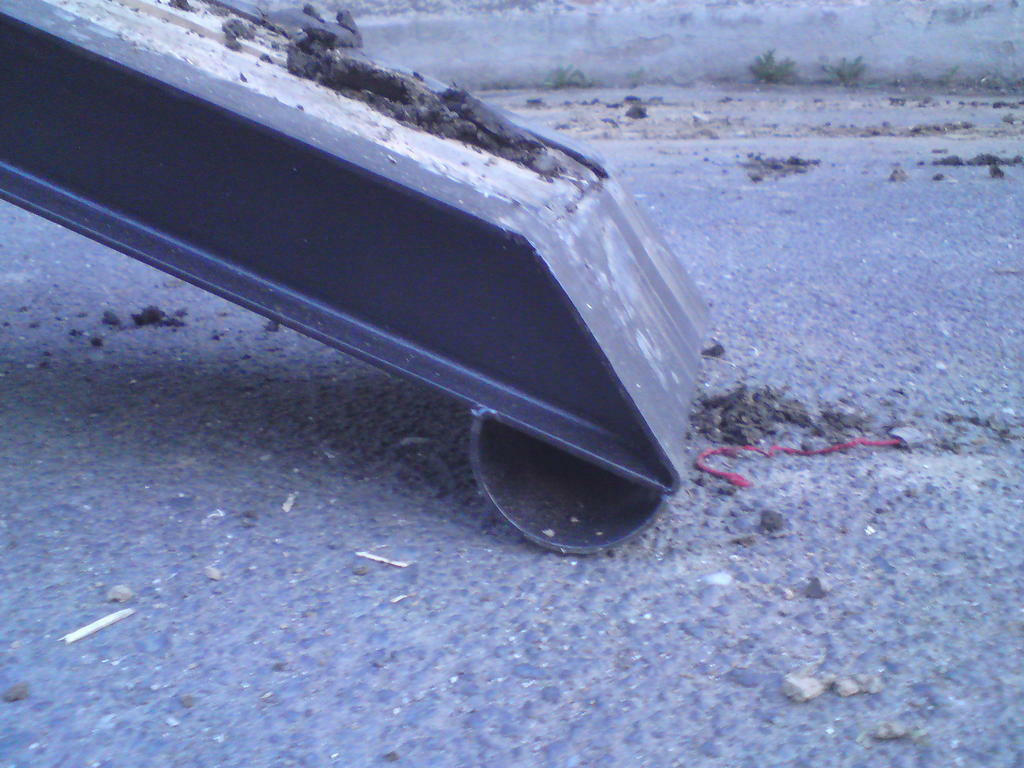

Dneska jsem je prodloužil na 2.6 metru a je to mnohem lepší.

Moc hezké,jen počítejte stím že když na ně naprší a budou mokrý, tak už budou pěkně klouzat.

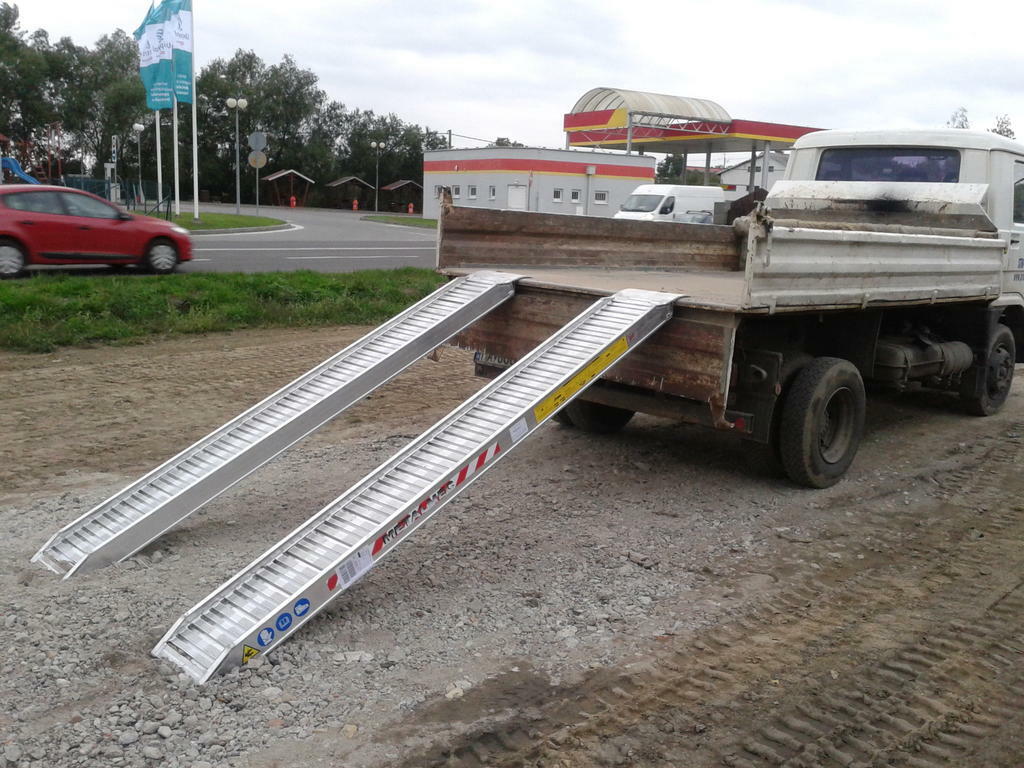

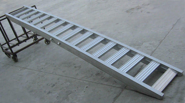

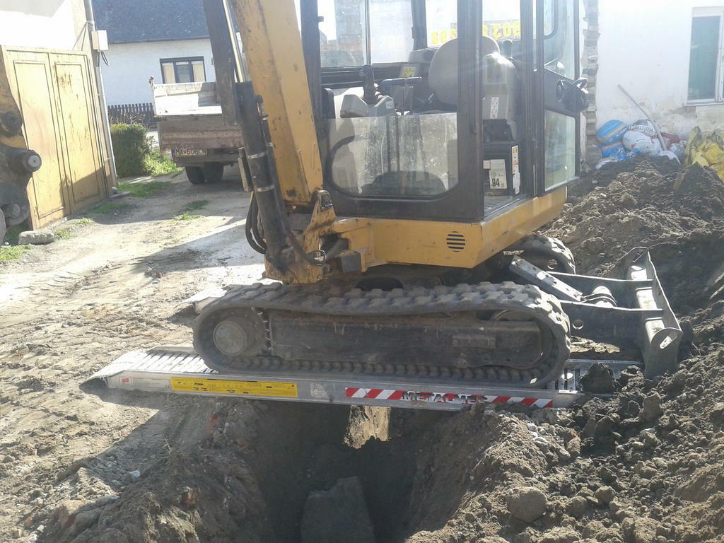

Minulý týždeň mi ten ťažký oceľový nájazd je..ol na nohu tak som sa naštval a kúpil hliníkové...keby som nemal oceľové špice na botách tak mám z prstov placku.Tieto sú o tretinu ľahšie.Horšie bude keď sa zapáčia našim spoluobčanom...happy.
Miroslav Slávik
Miroslav Slávik
Členem od: 07. 06. 2012
Příspěvků: 7
10. október 2013 10:44:59
Hliníkové nájezdy pro bagr, nebo traktorbagr za rozumné ceny můžete zakoupit zde, 40-50 párů skladem.
http://www.najezdy.com/leve-menu/skladove-hlinikove-najezdy/

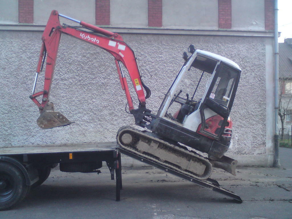

poradil by mi někdo? Také bych si chtěl udělat nájezdy na UNC (i s podkopem = cca 3700 kg). Uvažoval jsem o délce nájezdu 3,5 metru. Uvažovaný materiál: jakl 80x40x4mm. Příčky z profilu L cca 50x30x5 mm. Potřebuji najíždět na AVII sklápěč (výška korby 120 cm). Mám obavu, aby nájezdy nebyly zbytečně těžké, ale také bych nerad, aby se zdeformovali při prvním najetí.

Zdravím.Ja som mal prvé nájazdy železné a staticky boli vyrátané na 85 kg/ks pri váhe 2,5t.Keď som kupoval materiál tak som v poslednej chvíli doslova pri pokladni zmenil rozhodnutie a kúpil som silnejší materiál-jäkl 100/50/5 z pôvodného rozmeru 80/40/4.Nájazd vážil 90 kg a mal som ich skoro 2 roky.Teraz mám hliníkové a nemenil by som.Osobne si myslím,že profil 80/40/4 je pri váhe 3,7t slabý,ale je to len môj názor...možno to bude stačiť,ale neriskoval by som kvôli pár korunám proti škode a nešťastiu čo sa môže stať.Oslov statika nie je to taká pálka,alebo kúp hliníkové.Mne to tiež trvalo dva roky než som na to prišiel.

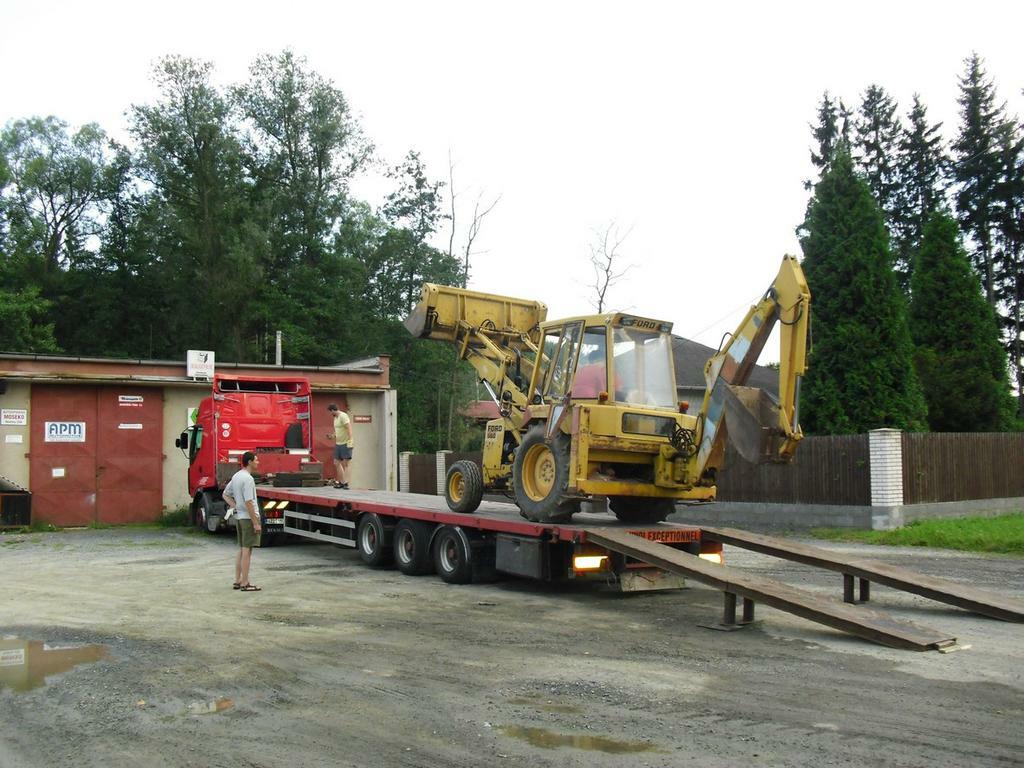

Zdravím pánové..neuvažovali jste vyrobit ty železné nájezdy dělené? Můj přepravce je měl zhotovené svépomocí a jsou dimenzované na 30 t na pásech (tolik ani vést nemůže) a 20t na kolech....mají podpěry a takový západky ...jediný člověk to za pár minut složí a pak zas rozloží...hmotnost jednoho kusu odhaduji na 50kg.... pokud by to bylo pouze do 5t,hmotnost částí by byla podstatně nižší....
