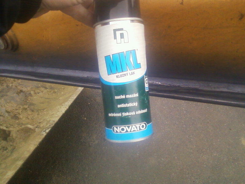

chtěl bych se Vás zeptat, co za maziva používáte na mazání stavebního stroje? Vlastním bagry především značky JCB. Servisuji je ve spol I.M.service, Libišany a koupil jsem zde i mazivo s označením NILS Nilex EP2, máte stím někdo zkušenosti? Zatím se to chová velice dobře, ale jde mi o to, jestli někdo nemá zkušenost, jak se toto mazivo chová při vyšších teplotách... Dále jsem si koupil sprej na výsuv, označení Nils Molyplex RH-20 a to je bomba vyzkoušel jsem toho hodně, ale tohle mi fakt vyhovuje, co používáte na výsuv vy?

Ahoj kolego,na teleskop používám a také prodávám tento sprej je to jak vosk,je to doporučené od JCB a stojí 250,-a je to super a na ostatní mazání používám original mazivo JCB - HP modré .Odkud jsi já jsem z Pardubic to budeme asi skoro sousedé.happy

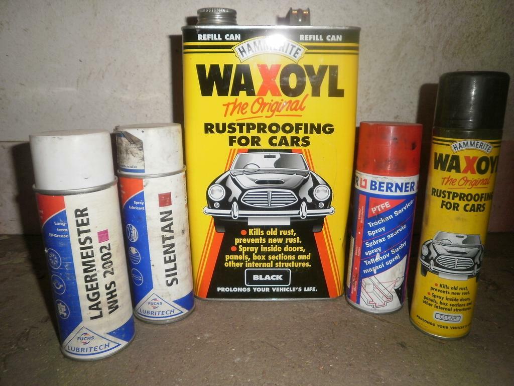

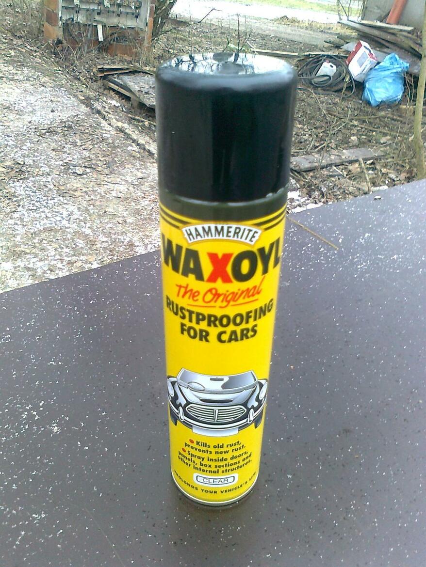

Po vzoru Zdendy Málka přikládám foto mnou vyzkoušených maziv na teleskop a jednoznačně vyhrál Waxoyl.Čepy mažu taky originál JCB vazelinou v kartuších,ale celoročně modrou.Hnědou jsem ještě neměl.

no používal jsem silentan a potom přešel na vaxoyl a nedá se to srovnat,ale každýmu vyhovuje něco jinýho

Ahoj, čtu tady samou chválu na mazivo výsuvu Waxyol, ale nenašel jsem na netu žádného dodavatele či prodejce.. Nevíte kde ho můžu objednat či koupit? Před týdnem jsme dodělali kompletní repasi výsuvu ramene pětiletého 4CX, tak to chci ozkoušet....

Zdar, neznáte prosím někdo nějaký internetový obchod kde seženu sprej Waxyol ? happy

Dobrý večer, napište mi na nogol@truck4x4.cz a zítra Vám můžu tento sprej poslat.
Např.tady----- http://www.denison.cz/

sprej Waxoil je skladem stačí zavolat 774148409 nebo napsat :zdenda.malek@seznam.cz
