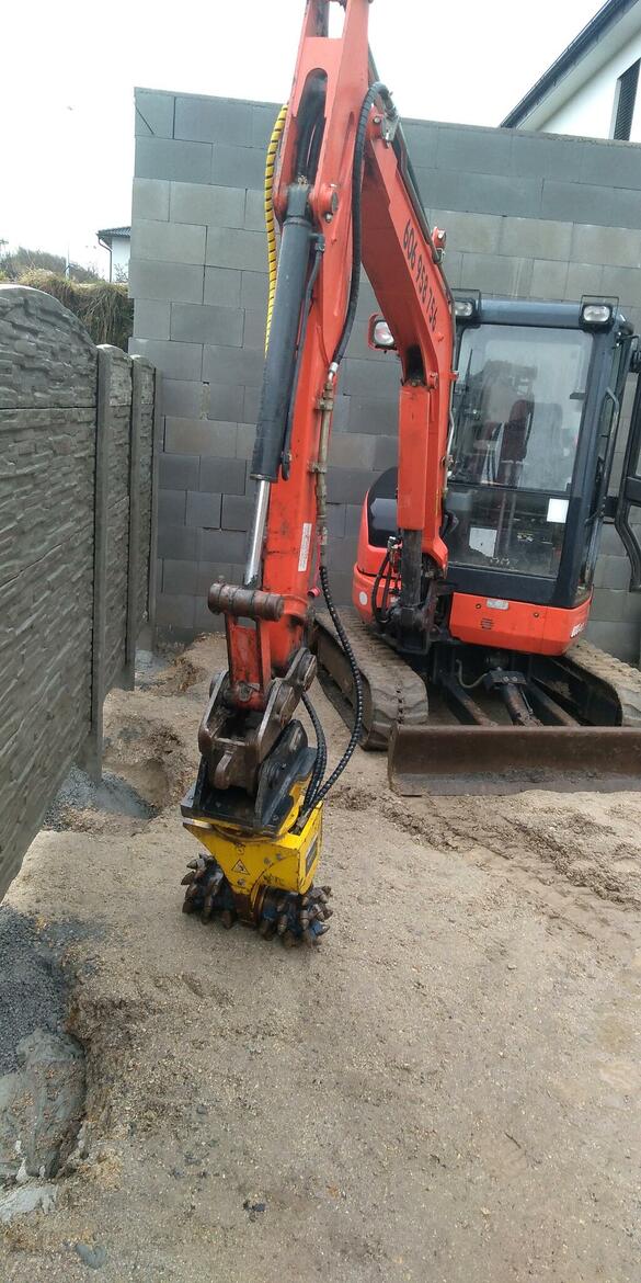

02. november 2018 14:16:06
I na malý bagr to jde dát. Novinka MB-R500 od MB Crusher váží 300 kg a frézuje v šířce půl metru.

14. november 2018 19:50:26
Dobrý den . Jestli se chcete podívat jak taková fréza dělá a co dokáže tak se přijedte podívat do Liberece .Frezuji deně asi 3 měsíce Liberecká žula je opravdu tvrdá není pravda čím tvrdčí tak lepší to jsou jen prodejní tahy.Deně zdělám průměrně asi 15 korunek cena jedný je cca 300-450Kč.Bagru to pěkně hází takže žádná paráda v tom sedět celou šichtu.
15. november 2018 20:44:34
3 měsíce s frézou??Tak to chce opravdu dobrej žaludek a pevná záda.Po týdnu sem toho měl už dost.A stroj taky.Ale klasika malej stroj velká fréza a člověk nemůže asi sedět , vestoje a je rád že drží páčky.Zlaté kladivo.

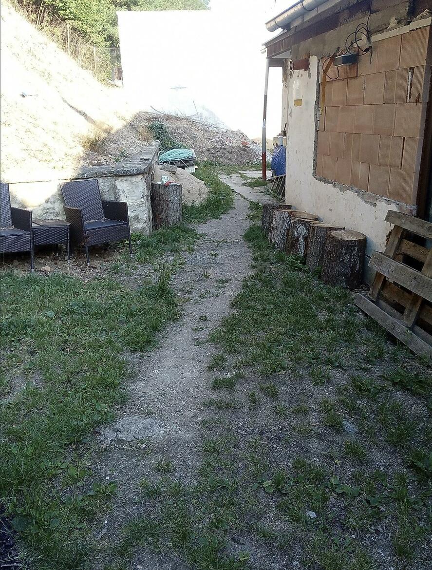

20. júl 2022 08:29:17
Dobrý den, nevíte prosím o někom kdo by měl frézu na menším bagru (jako na předchozím příspevku od pana Drástala) v okolí Brna ale i klidně odkudkoliv z ČR? Potřeboval bych vyfrézovat dvůr v Kuřimi (celkově kolem 100m2) o alespoň 20-30cm a podél zkusit hlouběji pro drenáž. Prostor je takový stísněný, nejužší místo (viz foto) je sotva 2m široké suspicious (roh zídky by se dal případně kvůli průjezdu odstranit) tak nemám moc jiných možností a kladivem se trocha bojím otřesů podél domu který je v podstatě založen na skále. Termín po domluvě, nijak zvlášť to nehoří. tel. 731200711, Děkuji
21. júl 2022 16:28:28
Dobrý den. I když je situace popsaná dobře, je dobré to někomu ukázat přímo na místě. Fréza taky způsobuje otřesy, takže bych se malého kladiva nebál, a třeba na to bude stačit jenom rozrývač. Záleží na tom, jak je to rostlé, z jaké strany se k tomu půjde postavit a tak...

22. júl 2022 17:52:23
Dobrý den pane Hájek, vidíte, to mě nenapadlo, pravda je že z části by to možná šlo rozrýt a pak by se vidělo co a jak. Na určitých místech leze už rostlá skála, ale snad to nebude úplně všude tak zlé. Jak jsem zkoušel ručně tak je to dost kamenité / zvětralé, na určitých místech ale skála a tu jsem jen kangem polechtal. No uvidíme, zkusím poptat někoho přes volnestroje jestli by se nepřijel juknout a případně zkusit rozrývačem. Děkuji moc za radu
