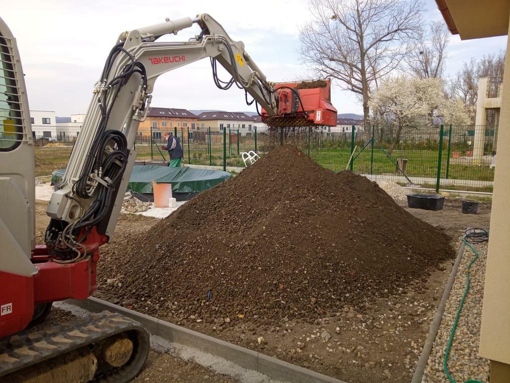

Ešte ukážem top triediacu lyžicu , ktorá triedy aj mokrú zeminu a nezapcháva sa ako ostatné podobné lyžice .
