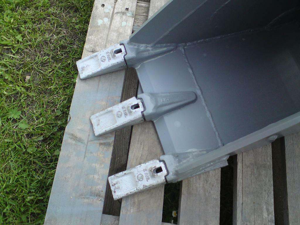

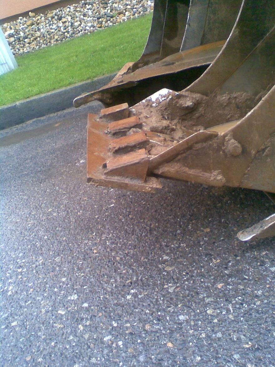

Pár z Vás se mě dotazovalo jak řeším u navařovacích zubů u podkopu rozšíření o břit. Foto pro info.

To je snad uplně jasný ne? Takhle to mam taky na 60
31. máj 2010 19:09:08

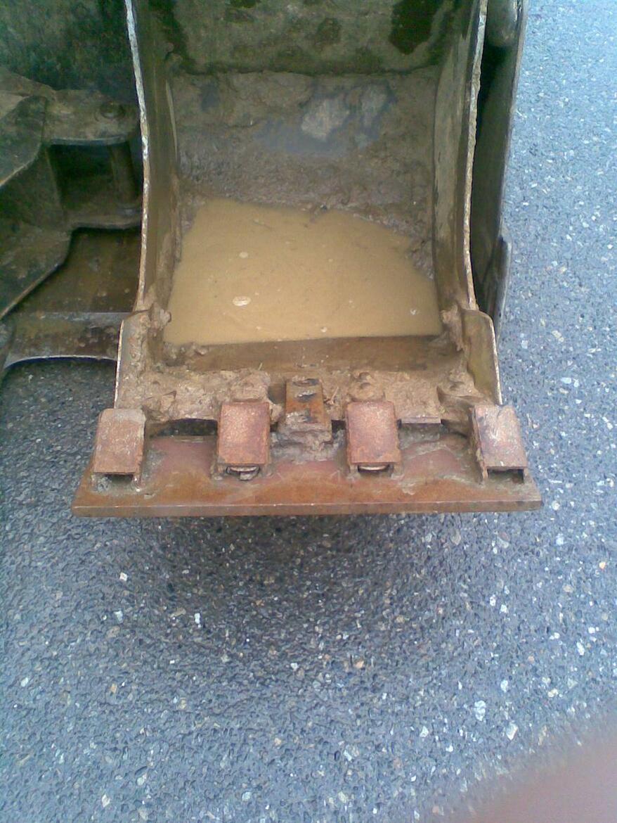

Jasný je to jen zkušeným .Jsou tu mladí a když začínají na JCB, tak třeba ani neví jak korunka nebo nasazovací zub vypadá.Jak udělat břit na šroubovacích zubech?Měl jsem kdysi takové véčko,ale bylo to dost tupé.
31. máj 2010 19:10:05
Joo ja si taky myslím. Akorád u Cat je dobry že se to navaři na krajové korunky a sunda se břit a nasadí ze zpatky jine dvě korunky že ostatní korunky zusávají Třeba u JCB to je blby tam se zuby šroubují
01. jún 2010 07:57:46
priznavam sem mladej a blbej ale jak si teda udelam nrit na lzice jcb premejslel sem ze bych proste odrobovaval zuby ale jelikoz matice uz sou od hrabani obrosene tezko je povolim nemate to tu na jcb nekdo vyresene ze by jste poslali fotecku?dikys moc
01. jún 2010 18:14:21
Na Jcb nevim těžko říct Bud mají navařeny břit na zubech a tim padem je nemužou vyměnit za zuby a nebo hold maji jen zuby. Moc sem na Jcb neviděl břit.

Na břit se navaří kapsy, do kterých se nasunou zuby a celé se to zajistí šrouby k lopatě. Nevýhoda je v tom, že to při zbroušených zubech trochu tancuje. Než se to zase důkladně zatemuje blatem. Plus je zase v tom, že strojník nemusí opatrovat korunky a zajišťovací kolíky

Dobrý den,já mám udělaný břit na JCB,tak jak ho popisuje pan Stuchlík.Zuby průběžně navařuji,proto se mi moc nehýbe a zbylou vůli vytěsní zemina.Přidržovací šrouby po montáži natřu vrstvou vytlačené,použité vazelíny z čepů,aby bylo v závitech co nejméně hlíny při demontáži.

03. jún 2010 17:03:54
nasazovací břit na JCB 3CX
JAN HAMSA
JAN HAMSA
Členem od: 20. 11. 2007
Příspěvků: 79
03. jún 2010 17:08:11
jcb 3cx
03. jún 2010 18:10:30
jo tohle se mi libi to je chytre moc dik takhle bych si to asi vyresil taky a po pi..
JAN HAMSA
JAN HAMSA
Příspěvků: 79
03. jún 2010 18:35:00
břit je z HARDOXU ostatni z obyč. a vyroba asi 2 hodiny

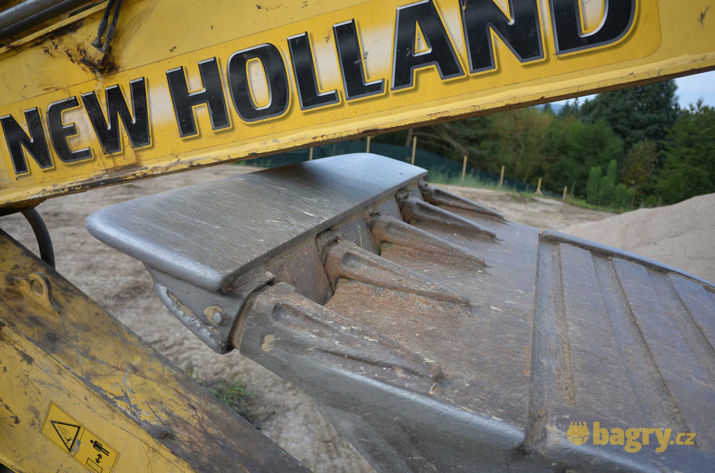

06. september 2017 18:06:16

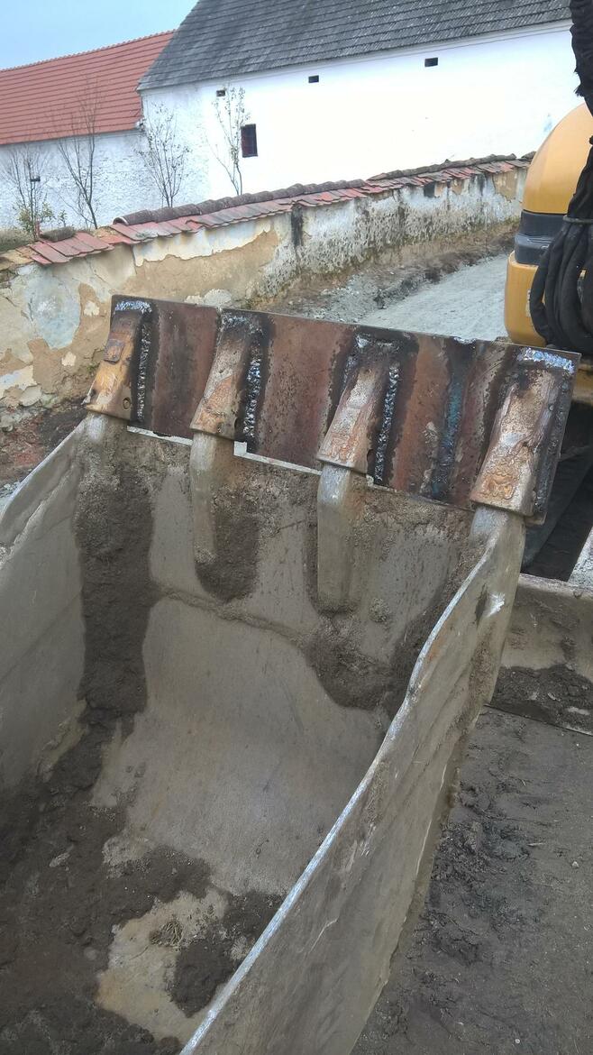

Nasazovací břit vylepšený tak, aby materiál nepropadal mezerou. Autor: Ivoš Ustohal, stroj: New Holland MH City.
06. september 2017 18:06:39
Luxusní provedení nasazovacího břitu ještě jednou.
06. september 2017 18:07:09
Ivoš s touto lžící kope základovou spáru pro nový kostel a břit na ní má proto, aby současně pod sebou při kopání stahoval příjezdovou cestu pro tatry, na které nakládá. Včera to bylo v televizi, viz http://www.ceskatelevize.cz/ct24/...dvou-let-vyroste-v-brne-lesne-kostel
06. september 2017 21:02:04
Dobře udělané , ta mezera je při sypkém matroši zatrest.Už sem to ´dílenskému´ vysvětloval.
07. september 2017 08:50:35
Díky za pochvalu, vyřídím. Taky se mi to zdálo dobré a trochu mě překvapovalo, že to tady ještě nikdo neřešil (pokud jsem něco nepřehlédnul).

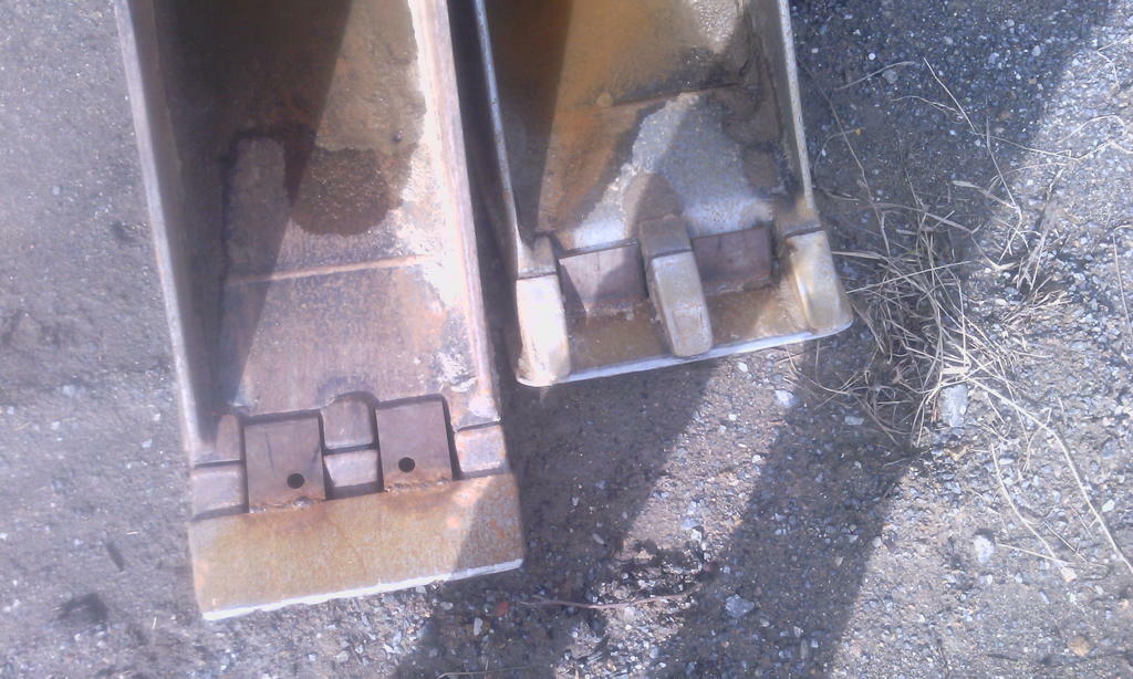

14. október 2017 20:52:42
Drobná uprava břitu

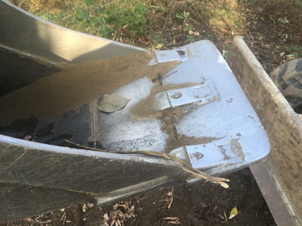

09. september 2018 22:05:45
Jednoduchá výmena

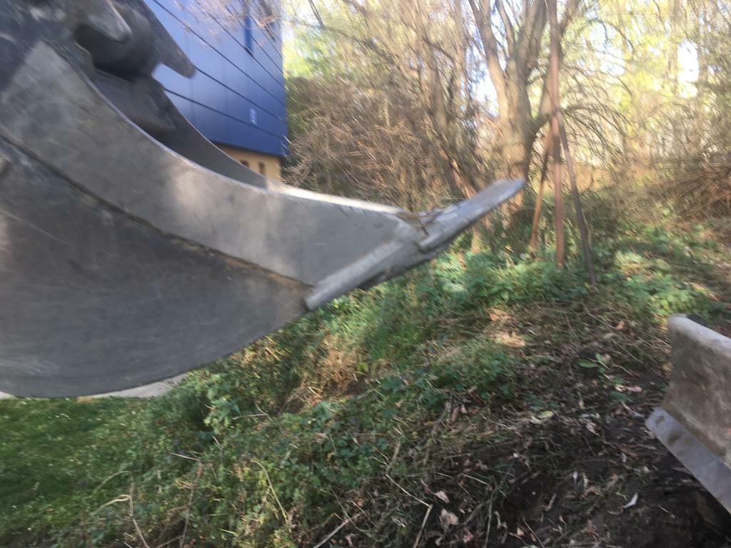

29. apríl 2019 17:07:26
CAT 304CR a stejně jsem to měl udělané na JCB3CX

Dekuji moc za inspiraci při tvorbě rovného břitu na firemní bagřik a přidávám svůj výtvor. Spodní plocha zubu není rovnoběžná se dnem lžíce tak jsem si nechal vypálit z oterovky plat mezi zuby lžíce a provaril jsem z každé strany poradně. Třeba někoho také inspirují jako jste vy inspirovali mne. Jinak mám lžíce triga a ty cerviky co jsou na zuby jsou tak na jedno použití. Pokud člověk potřebuje častěji prehazovat zuby brit je lepší systém s domečky a dvěma šrouby to zajišťovat . Foto dodám posléze. Tady tohle řešení mám na třicítce a ta je hlavně s britem. Tohle řešení mi přijde jako ideální, protože brit nic moc nebrzdí a jde to pěkné do země. Domečky mám na větších lopatách, ty jsou hlavně zubatý a jenom když se blíží nebezpeci podzemka nasazují brit. Jinak mi přijde, ze u tohohle uchycení zubu to klade velký odpor.
