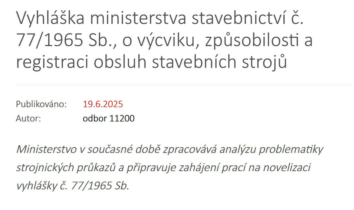

Vyhlášku 77/1965 Sb. nelze brát doslovně, některá její ustanovení neplatí na základě dohod a stanovisek ministerstev. Mají je k dispozici školitelé, na internetu jsem nic z toho nenašel.
Snad se ale blýská na lepší časy. Na stránkách MPO se píše: "Ministerstvo v současné době zpracovává analýzu problematiky strojnických průkazů a připravuje zahájení prací na novelizaci vyhlášky č. 77/1965 Sb."
Výsledky té analýzy tak nějak tuším, víc mě zajímá, jakým způsobem to propíšou do samotné vyhlášky.
https://mpo.gov.cz/cz/rozcestnik/...ci-obsluh-stavebnich-stroju--288123/
