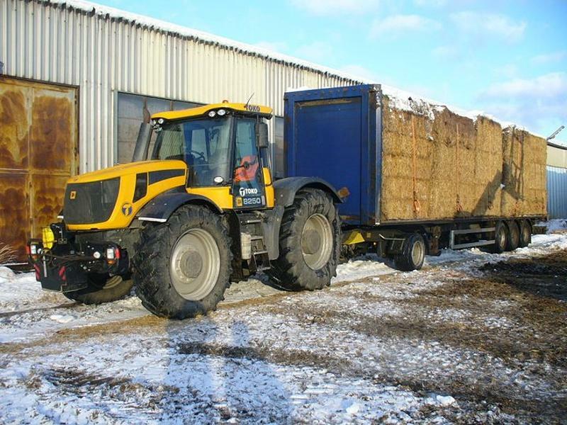

nedávno jsem jel s traktorem a s vlekem pro beton, a stavěli mě fíci. Jeden mě začal tepat, že nemám řidičák na traktor, tak sem mu říkal, že když mám C+E tak můžu i s traktorem a vlekem, druhý policajt to potvrdil. Takže to vypadá, že ani sami policajti to pořádně nevědí. O novym zákoně nic nevim, akorát jsem zaslechl, že chtějí udělat novou skupinu pro traktory, z důvodu toho, že když si uděláte v 17 letech řidičák na traktor tak můžete řídit třeba i to co je na fotce. Martin

Pozor na soupravu na fotce potřebujet C+E, fastrac je tahač a ne traktor a T vám určitě stačit nebude

			                       Dobrý den
Možná by jste se divil, ale stačí Vám T, Kamarád má řidičák T a jezdí s Fastracem u jedný firmy co je zároven dealer fastraců. A jezdí s podobnými přívěsy. Možná proto ta chystaná změna.
27. december 2012 19:58:20
			                       Ahoj,zrovna u Fastracu je to podle toho co má v technickém průkazu jestli je tam traktor nebo tahač.
Protože u nás se prodává 6 druhu Fastracu
