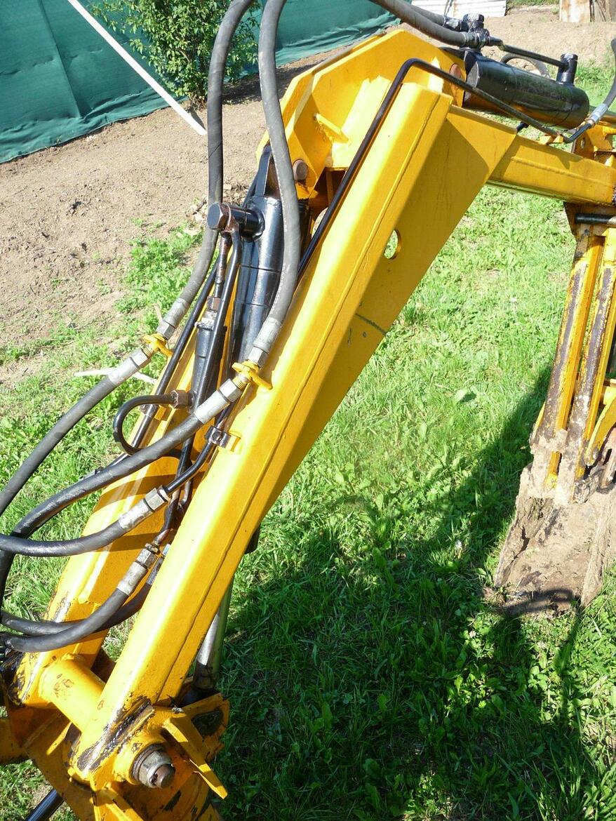

Na pístnici výložníku je nějakej ještě malej zaplombovanej váleček ( asi nějaký ventil ), při koncové zátěži jde z válečka "skříplavý" zvuk, nevíte proč ? dá se nějak seřídit ?
Díky za postřehy.

Nevím jakej váleček myslíš. Já tam asi nic takovýho nemám. Vyfoť to a nahraj to sem. Jsem rád, že to s novým čerpadlem šlape. Kde jsi ho nakonec sehnal?

Přikládám fotku toho válečku.

Tak jsem zase pracoval, a přemýšlel jsem, proč je doraz otoče do stran řešen jen pístnicí ?
Třeba při otočení do prava se pístnnice zastavý až o kloub hlavního ramene - což je při pohledu jako lámání klacků přez koleno happy
Pístnice tím dost trpí, nevíte o nějaké úpravě ? ( navaření dorazu na hlavni otočný kloub + pryž atd..)
Dík
Milan Pírko
Členem od: 06. 03. 2012
Příspěvků: 10
25. jún 2012 11:09:58
Myslím, že dorazem přivařeným "natvrdo" toho moc nevyřešíš, protože bys pak nesložil DH do přepravní polohy, jedině že by jsi měl doraz řešený tak, že by jsi ho musel při každém rozložení přišroubovat, ale to se mi zdá na dvě věci (ztráta času a nezajistíš, že se nebude uvolňovat). Mám na DH pístnici, která při maximálním zdvihu zůstane ještě asi 1 cm od čepu otoče. Takže bych to řešil spíš úpravou délky písnice. Hlavně je to o tom, podívat se, kam ti vychází lopata od dorazu k dorazu a při kopání pak zbytečně nechodit přes tyto meze. Myslím tím polohu lopaty od patky na levou a pravou stranu.

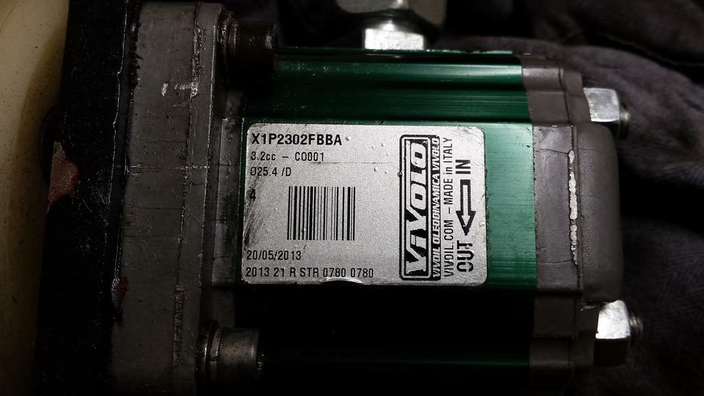

Zdravim,
pokial to niekomu pomoze, pripajam moju skusenost s cerpadlom...
Ja som kupil bager uz s vymenenym cerpadlom:
http://www.ehydraulika.eu/hydraul...10-lit-min/5/53-XV1P-3-8-X1P2502FBBA
je na nom rok vyroby 2013
Objednal som nove s vacsim prietokom ako to tu uz bolo spominane:
http://www.ehydraulika.eu/hydraul...10-lit-min/5/54-XV1P-4-3-X1P2702FBBA
Zistil som, ze maju aj sadu tesneni, tak som objednal aj tesnenia:
Tesnenie VUITON pre XV1P sada 35,00EUR
Dam vediet ako to dopadlo...
