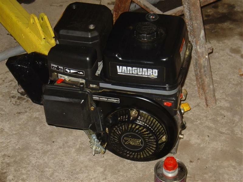

Záleží sice, kolik do toho chcete vrazit, jestli si to chcete jen opravit nebo (a to doporučuji) koupit celý nový motor. V případě, že byste chtěl koupit celý nový motor, obraťte se na firmu KIS Plus (sídlí v Litoměřicích) ... autorizovaný prodej, servis a dodávky ND Briggs&Stratton (Kontakt - KIS Plus a.s., Želetická 305/3, Litoměřice, tel:416 715 511, objednávky info@kisplus.cz, www.kisplus.cz
Motor, který přesně pasuje na DH 0115 je "9HP OHV Vanguard", koukněte na web: http://www.kisplus.cz/produkty_prehled.php?cid=263
Stávající čerpadlo přesně pasuje na tento motor, jediný co musíte udělat, je vyříznout kus plechového krytu pod sedačkou po levé straně.
Cena motoru cca 20.000 Kč.
Já jsem ho na svoje DHáčko měnil (viz. obrázek) a fungovalo absolutně bez problémů, nehledě na to, že máte na něj 2 roky záruku.
