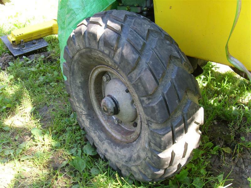

Pánové, kolegové
taky mám "hračku pro velké chalpy " DH 0115 a poprosil bych Vás o radu. Dosluhují mi původní pneumatiky 4,00 x 8, tady někdy v minulosti jsem se dočetl o tom, že se nechají namontovat plechové disky s většími pneumatikami, tuším, že to byly 13". Nemáte někdo tohle martýrium už za sebou a neporadilbyste jak na to ?? Myslel jsem něco na tenhle způsob....
Díky rapidexpres

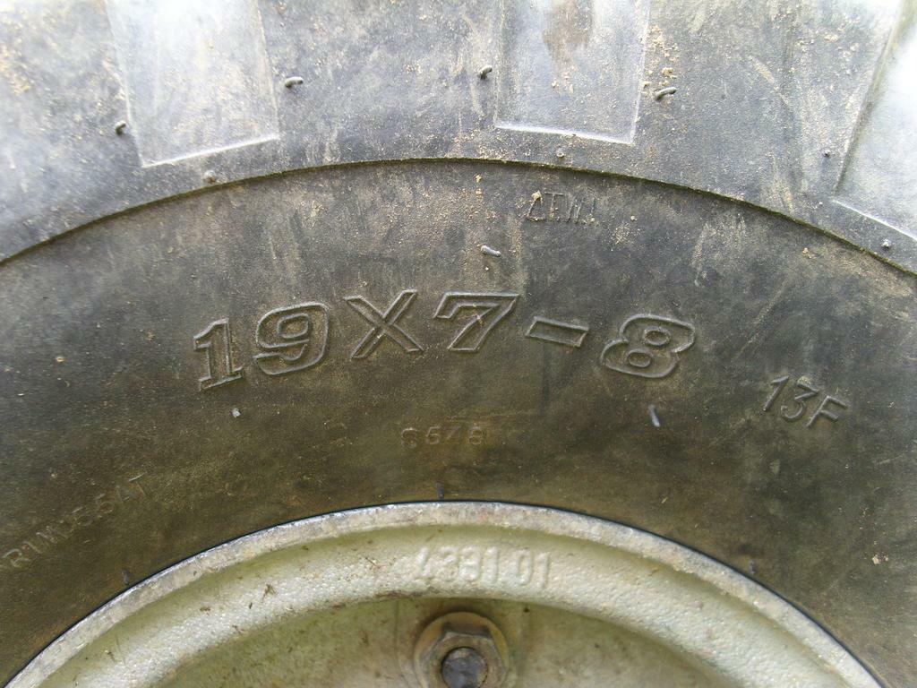

mam pneu z 4-kolky konecne wzorek co se hodi na bagrik...doporucuji...jsou wyssi +sirsi....
Lubosh Borni
318
17. máj 2009 10:33:43
pneu 4-kolka
Lubosh Borni
318
17. máj 2009 10:37:44
tady je primo rozmer

Díky za dobrý nápad !!
Zkusím to. Já jsem pořád pátral po předělávkách plechových disků 13", nebo po jiných nábojích, ale tohle je asi lepší řešení, pokud mají správnou nosnost. Uvidíme !! Ještě jednou díky.

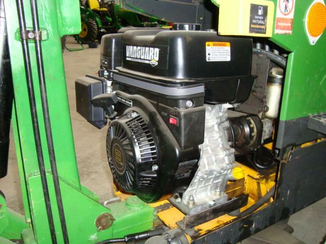

Panu Pospíšilovi:
Záleží sice, kolik do toho chcete vrazit, jestli si to chcete jen opravit nebo (a to doporučuji) koupit celý nový motor. V případě, že byste chtěl koupit celý nový motor, obraťte se na firmu KIS Plus (sídlí v Litoměřicích) ... autorizovaný prodej, servis a dodávky ND Briggs&Stratton (Kontakt - KIS Plus a.s., Želetická 305/3, Litoměřice, tel:416 715 511, objednávky info@kisplus.cz, www.kisplus.cz
Motor, který přesně pasuje na DH 0115 je "9HP OHV Vanguard", koukněte na web: http://www.kisplus.cz/produkty_prehled.php?cid=263
Stávající čerpadlo přesně pasuje na tento motor, jediný co musíte udělat, je vyříznout kus plechového krytu pod sedačkou po levé straně.
Cena motoru cca 20.000 Kč.
Já jsem ho na svoje DHáčko měnil (viz. obrázek) a fungovalo absolutně bez problémů, nehledě na to, že máte na něj 2 roky záruku.

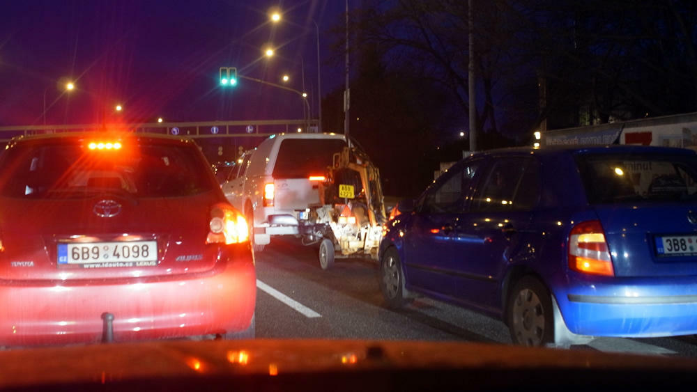

Jen pro zajímavost přikládám fotku ze čtvrtečního rána, na kterém je vidět DH 0115 (tedy alespoň myslím, že to bylo DH 0115) s registrační značkou. Táhne ho pickup firmy ČD-Telematika a.s.
29. január 2012 22:28:36
Zajímavý...tak by mě tedy zajimalo,jestli musí být nebo ne...pokud vím zatím platilo,že co bylo v minulosti schválený bez R.Z. tak mít nemusí...od nějakýho roku registrace,nevím od kterýho,musí být na všem....Je možné,že tenhle tažený bagřík spadá do těch novších....
30. január 2012 08:53:28
Horácio-to co vidíme na fotce,tak to bude asi SP – pracovní stroj přípojný je zvláštní vozidlo bez vlastního zdroje pohonu,
To co jsi myslel,je Ss – pracovní stroj samojízdný je zvláštní vozidlo s vlastním zdrojem pohonu.A u těch samojízdných,jako je např.traktorbagr,tak tam je od roku 2001 RZ a vel.techničák.
30. január 2012 21:07:41
Pane Čada dík za doplnění...někde sem o tom četl a zdá se,že jsem si toho zapamatoval jen málo....

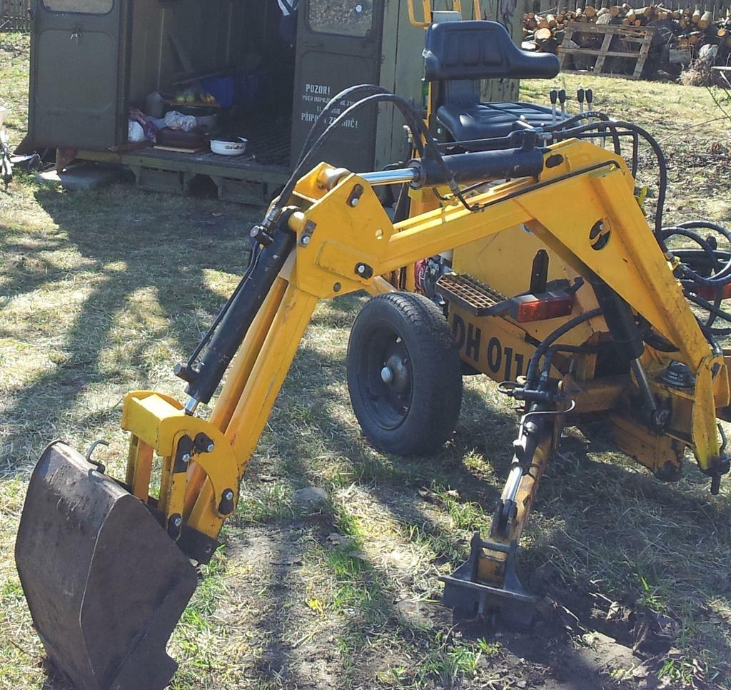

Jinak se dá ledacos vymyslet. Já jsem si teda ještě předelal sedačku a automobilový kola. Ty malinký jsem hodil do regálu a udělal jsem si automobilní (jsou super - na pěkným povrchu se dá frčet rychleji, než s originálama).
Ať se daří rýpači happy
Pavel Hledík
Členem od: 08. 05. 2012
Příspěvků: 11
13. máj 2012 17:53:28
Díky za odpovědi.To předělání na vetší kola mě zajímá, moh bys mi napsat jak a co proto udělat ? mail : karel.pave@seznam.cz
Díííky
Milan S.
Členem od: 22. 12. 2011
Příspěvků: 7
13. máj 2012 21:06:28
Fóra jsou od toho, aby se to řešilo veřejně, proto píšu sem.
Sežeň nějaký starý kola. Úhlovou bruskou odbruš vnitřní prolisovaný plech od ráfku. Ráfky nech otryskat a navař tam nový střed kola, který posílám tady v PDF: https://docs.google.com/open?id=0B1-kmMWEKJDzSlBpeC1OX0t4cVU
tady v DWG: https://docs.google.com/open?id=0B1-kmMWEKJDzUDRDdVRxNWdRZDA
Já jsem si středy nechal vyřezat laserem. Pozor, kdyby jste chtěli odeslat toto DWG pro pálení, zkontrolujte si váš vnitřní průměr disku. Já jsem tam nechal vůli 5 mm na průměr a super. Po navaření (chlapi myslím NAVAŘENÍ a ne žádný soplení!!!) díry pro šrouby z vnější strany zkos, aby se matky neuvolňovali. Stříknout barvou, obout pneu, nasadit na stroj a jezdit.
