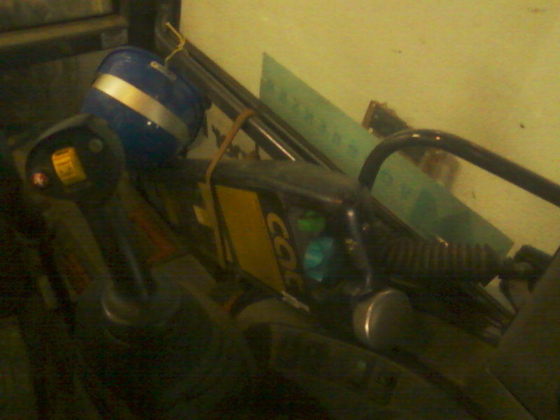

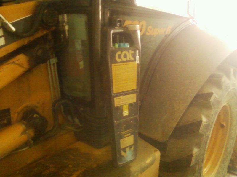

já mam v bagru cata na dohledavani

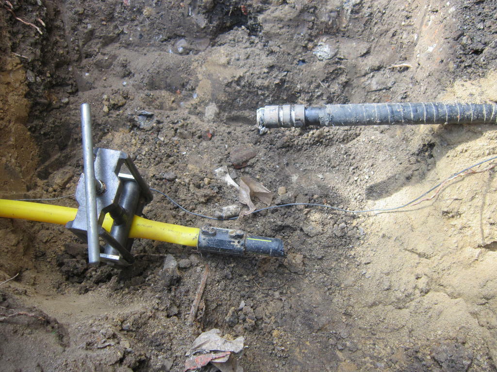

Minulý rok na podzim jsme kopali odvodnění panelového domu. Přes řádné vytyčení se nám podařilo přetrhnout přípojku v místě návarku plastové elektrospojky. Hned po té jsme zajistili okolí od kouřících zvědavců a odpojili dům od elektřiny. Smrad z přípojky se totiž docela intenzivně šířil otevřenými okny do prostor paneláku. Naštěstí silně foukalo.Provizorní svorkou jsme zastavili únik a současně volali 1239 - poruchy. Důležitá informace je doba unikání plynu ta má vliv na cenu opravy.
Takže nejdříve mně kontaktoval nějaký technik ze Vsetínska. Ptal se co a jak, a pak jsem stejně čekal až přijede. Na místě zjistil že se jedná o průměr 32mm což už věděl z předchozího hovoru a oznámil to poruchové službě někde na Ostravsko. Za 3 hodiny od nahlášení tam bylo celkem 8 pracovníků z různých částí Moravy a tyto jednotlivé skupiny se navzájem fotily a fotily taky všechno okolo. Založili něco jako stavební deník a tam vše zapisovali. Hlavní nejmenovaný zodpovědný z RWE chtěl po mně podepsat zakázkový list na kterém stálo, že já jako viník souhlasím z úhradou veškerých nákladů spojených z uvedením do provozu a zpuštěním všech plynových spotřebičů v budově.
Takže takový bianko šek na jakoukoliv částku. To se mi samozřejmě nelíbilo. A chtěl jsem vědět alespoň přibližnou cenu a zapsat to tam. Na to mi bylo vyhrožováno, že si koleduju o malér. A začal vytáčet policii ČR. Tak jsem ho trochu uklidnil, zavolal známému a ten mi doporučil tento dokument přece jen podepsat. Výsledkem byla faktura na cca 20 tisíc a následné uplatnění pojistky firmy na škodu vzniklou při výkonu stavebních prací.

No v tomto případě jsme pracovali asi 2 kilometry od naší firmy a tam svorka je.Takže to bylo štěstí. Než přijel plynař a nasadil tam svoji svorku trvalo asi 1 hodinu od nahlášení. Nevím ale pokud by jsem vysloveně nepotvrdil že plyn neuniká tak by tam byli asi i hasiči. Ted´ ale už svorku vozíme v autě. Jinak samotné nasazení nebylo jednoduché, ale dalo se to.

Zdravíčko, našel jsem přesný popis dané škrtící svěrky na PE potrubí. http://www.gascontrol.cz/produkty/skrtici-sverka-pe-potrubi.html
