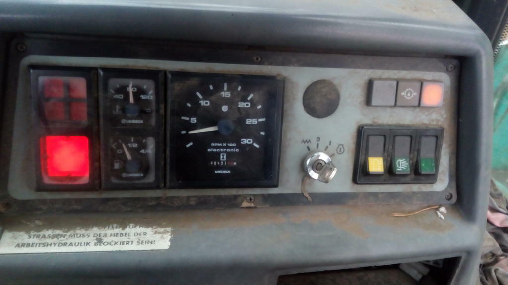

Dobry den,
som tu aj v svete bager-nakladacov novacik. Kupil som si pre vlastnu potrebu stroj Komatsu WB 97R - 1. Nebudem saliet vybral som si ho podla ceny. Je to rok 1997 a ma 40000 Mth. Zatial funguje vsetko co porebujem na bagrovanie. Rozne elektricke veci v kabine nefunguju, ale kedze na vystavu nepojdeme nevadi mi to. Stroj je dost zanedbany a tak som sa pustil do oprav. Vymenil som motorovy olej, filter oleja paliva a vzduchu. Kontroloval som olej v prevodovke a vyzera celkom cisty. Vymenil som este siletbloky na motore a par odtrhnutych skrutiek na vyfuku atd...
Stroj ma automaticku prevodovku a potreboval by som poradit, ako sa na tom spravne radi. Vacsinou tam je sama od seba zaradena dvojka. Poznam sposob ako radit hore aj dole no neviem kedy je co mozne. Tak napr. ked som skusal pri zdvihnutom stroji radit vsetky rychlosti naprázdno, tak mi to riadne zaskripalo. Tak som sa zlakol, ze ani neviem ci ked som daval hore alebo spat. Myslim, ze spat.
Vie mi prosim niekto poradit ako spravne zaobchadzat s touto prevodovkou?
Dakujem
Marcel
