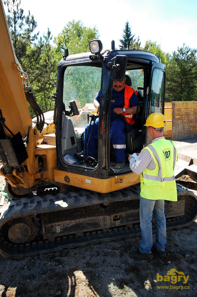

Kontrola jeřábnického průkazu v praxi. Koordinátor BOZP Luděk Kmoch z firmy Porr si všiml, že midibagr subdodavatelské firmy PSJ ukládá potrubí. A tak se šel podívat, jak vypadá hák, a strojníka požádal o jeřábnický průkaz. Zkontroloval v něm, že mezi stroji je uveden i ten, se kterým právě jeřábuje (Caterpillar 308D CR).
