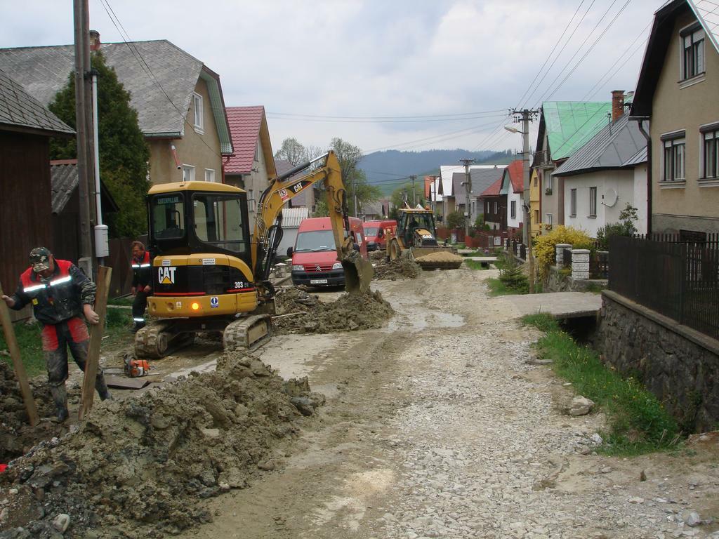

Ten bágrik je asi tvoj...to je 3,5t?
10. máj 2009 15:06:47
Tam je všetko moje na tom obrázku ,aj tie červené jumpre -montážné autá ,mám 12 zamestnancov........je to 3,5t s prídavným závažím ,vzadu traktorbáger čo kope hlavnu trasu +hrubé jamy na prípojky,malý dokopáva a dočistuje hladkou lyžicou

Počuj Emil,ten bágrik má aký dosah a výkon?...vyzerá celkom dobre.
10. máj 2009 19:42:53
Akurát som sa pozeral...22kw a až 3m hĺbka,dobré... a ako ide do ílu?
10. máj 2009 19:48:53
3,5t,dosah 3,3m /predlžené rameno / naloží na tatru bez problémov a dobre ukope aj v bridlici .Mám prídavné 2 okruhy hydrauliky,plávajucu radlicu Podla mna ideálny stroj . Ja som ho kupil na plynové a vodovodné prípojky /mám dlhodobu zmluvu/ .,Ale komatsu 3,7t je ešte lepší a aj hydraulika tvrdia chlapci ,len kvoli nosnosti sklápača som najskor kupil CAT-a . Ale potom si ho tu kupili /CAT 303CR/ ešte další dvaja /elektrikár a spojár/ .Fakt dobre ukope ,ja som ho kupoval pre seba ,ale teraz už ludia otravuju na základy ,žumpy,odkopy pod garáže . Mám k tomu aj taký 3-stranný sklápač 3,7t nosnost /7,5tcelkom/na nom to vozím ,lebo niekedy ideme aj 100km daleko kopat 2-3 prípojky ,po dialnici s ním mastia chlapi 120 km/hod.,kupim známku do 7,5t na 1 den a ideme /ten sklápač je 7 -miestný/.Hlavné trasy tahám traktorbágrom ,alebo pásovým a týmto len križovania,dočistovanie a prípoječky. Najvačšia výhoda je rýchly prevoz na 7,5t sklápači a strojník mi vykope ,dovezie ,odvezie ,už sa mi min .3-násobne vrátil /mám ho 2 roky/.Ja kopem na severe Slovenska bez problémov a tu je íl ,bridlica,flyše.Niekedy je aj na 3 miestach za den v okruhu 25 km.
