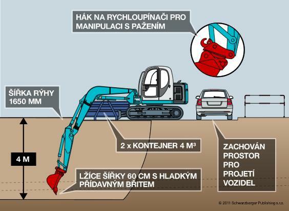

Výkop kanalizační přípojky midirypadlem
Traktorbagr versus midík - pěkně žhavé téma, které rozhodně stojí za diskuzi. Traktorbagr je skvělý stroj s mnoha výhodami, jen mě mrzí, když ho vidím dělat práci, pro kterou by byla vhodnější jiná mašinka – ať už nakladač nebo kolové/pásové rypadlo. Na druhou stranu mě těší, že čím dál více firem objevuje kouzlo midirypadel. Nedávno jsem například procházel brněnskou ulicí Rybníček, kde bych si traktorbagr dokázal představit jen stěží (viz obrázek).
28. apríl 2011 11:01:07
Názorná kresba situace k předchozí fotce
28. apríl 2011 19:39:35
Ahoj Ondro,
schéma máš paradní, ale muselo ti dát jistě mnoho práce.

28. apríl 2011 21:44:36
tak traktorem by se to taky dalo, kdyby nebylo jineho zbyti, ale strojnik by malem vyletel z kuze a bezpecak by taky nebyl moc nadsenej

Danny díky happy Chtěl jsem to mít jako nový typ článků, o kterých jsme se spolu bavili na výstavišti, ale poté, co jsem udělal tento zkušební obrázek, se mi zdá, že na to, kolik to zabralo času, to zase taková bomba není.
