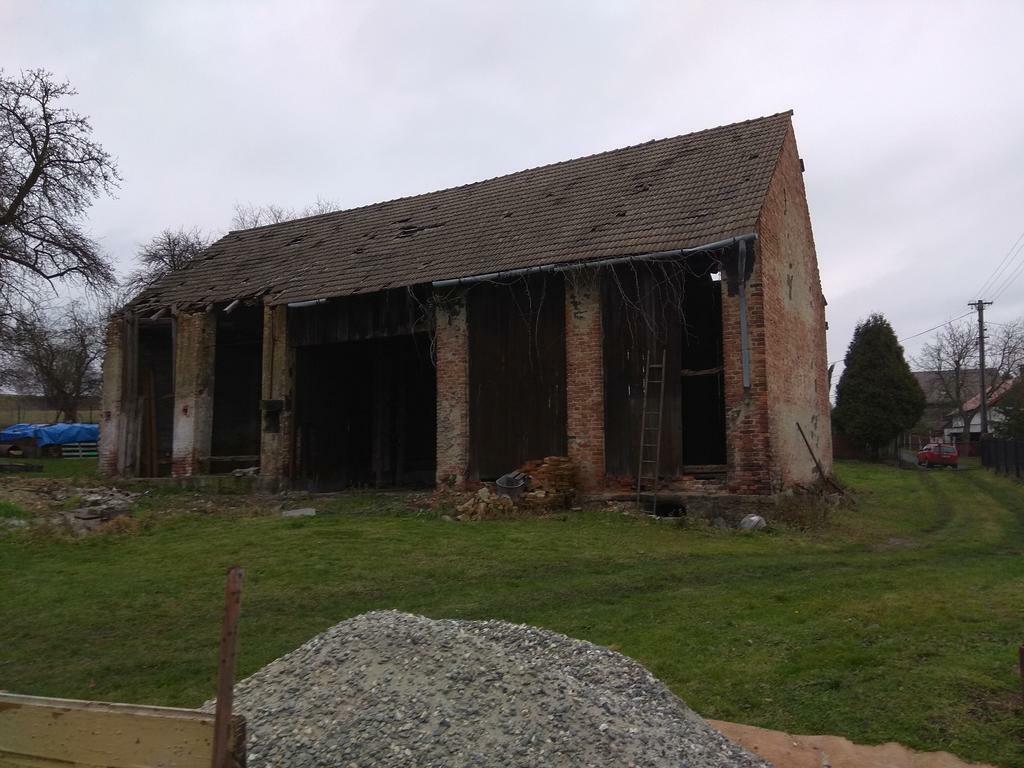

Zdravím, traktorbagrem? To je dost o hubu a o gumy,hledal bych pásový bagr.
23. december 2017 07:28:52
kubičák na to, ten štít je vysoký, na to ideál, jak mu vjedeš pásovým bagrem do zahrady, tak krom demolice budeš dělat ještě terénky ![]()
trochu menší jsem dělal i traktobagrem, ale podvázat střed, zhodit to do středu a pak bourat boky dovnitř, ale ten štít nevím nevím na traktor, jak to chytne vlnu, je to v prde...li
bezpečnější je kubičák a rychlejší práce. ve výsledku efektivnější a na celkové ceně to výjde líp

Zavolejte 702072079 da se domluvit jinak Lukasi nevim jak ty ale vetsinou po pasovem je mene bordela jak po kolovem bagru
alspon u me.. Mozna se pletu
