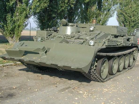

ano ale AV-30 je přece to samé,jen jeřáb nemá nosnost 15 tun ale 30tun.Navijáky má přece každé AVčko,a co se týče těch "brýlí" ty nepotřebuji.Tedy zatím ne. Koukám že děláte na AVčkách,vlastním jeden řekl bych možná unikát,je to AV8 na podvozku Tatry 138 4x4..ten tedy ještě nemá naviják,ale jen jeřáb.
jinak časem hodím nějaké fotky ale musím něco nafotit.První fotka je když jsem si pro něj jel,tak jsem ho hned vyfotil,je to VT-55 .Po generálce.

21. november 2017 21:10:00
Jan Kučera, jak je to s tím Vaším VT 55A? Našel jsem úplně stejnou fotku na webu excaliburarmy.com Tak nevím, jak to s Vámi doopravdy je?
