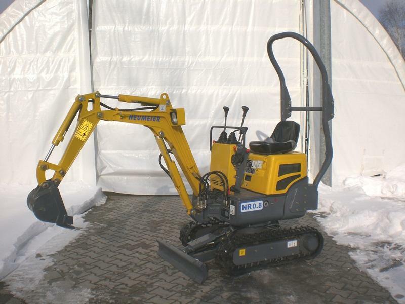

Pane Lohonka, když tak se ozvěte, udělám Vám cenovou nabídku na naše minikopátko, cena u nás je jako při koupi staršího stroje. Výkon 7,3 kW/2200 rpm, motor Yanmar 2TNV70. Email: jhmax@email.cz nebo tel.:724312331

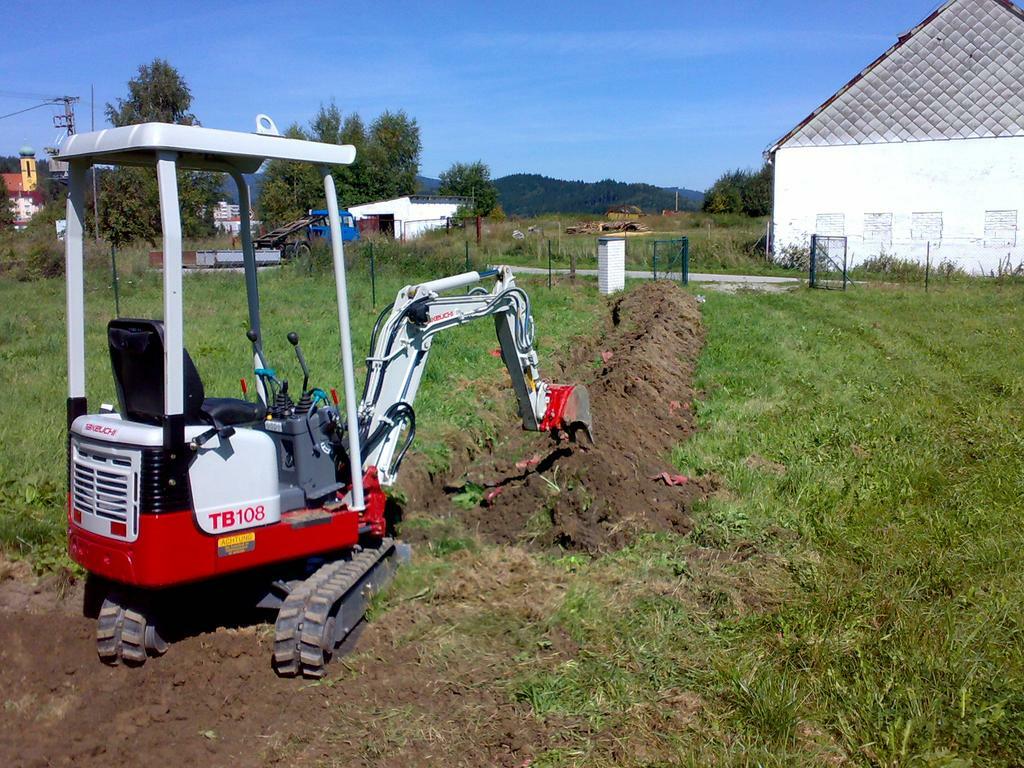

Roztahovací podvozek a průjezd "futry" to je v této kategorii už jakýsi základ, umí to nejen Takeuchi
