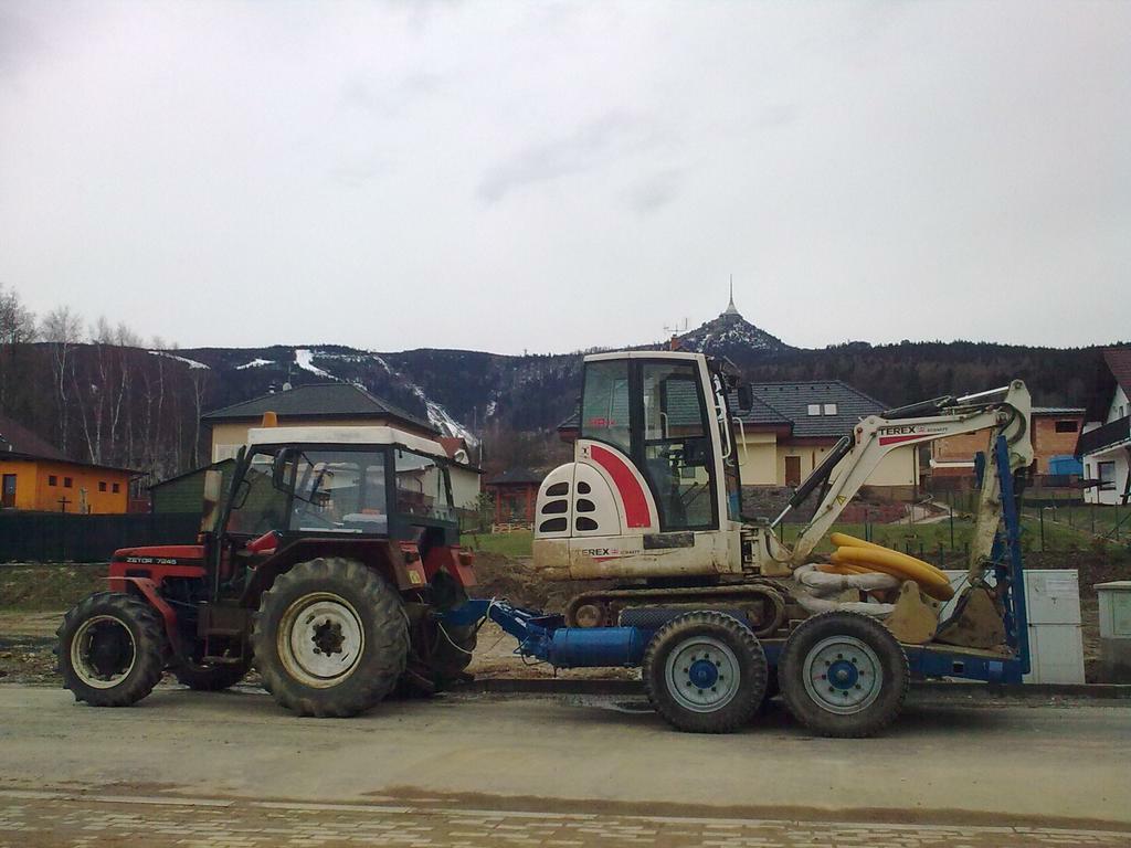

Ahoj, sice nedám dopostit na CAT ale minibagr mám Terex
hlavní výhoda je, že pístníce na hlavním rameni je zvrchu a nikoliv zespoda jako u ostatních. Můžeš tak vzít velký kámen a opřít ho o rameno. Jinak jsem ho kupoval v loni a najel jsem s ním asi 1400mth absolutně bez poruch. Je to HR14 , 3tuny, rok 2004 a při koupi měl asi 2400mth, cena byla 350tis.Pokud by tě zajímalo víc, klidně zavolej, rád poradím, kontakt na www.sluzby.jizerky.com
