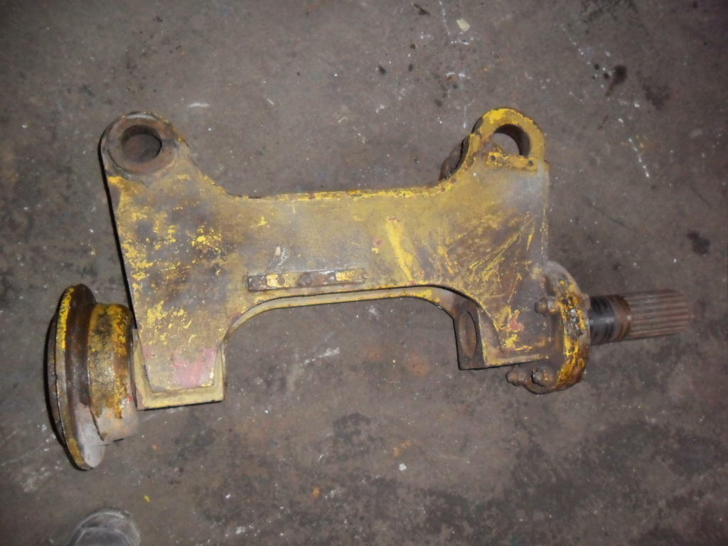

Omlouvam se za stupidni dotaz, ale co je to ten kozlik?
20. november 2011 20:33:43
Ach tak, dik za obrazek
