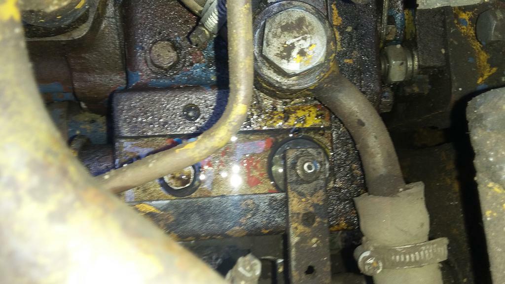

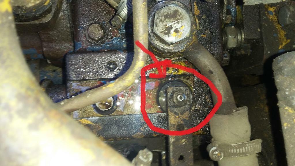

Hezký večer přeji pánové a případně i dámy. Tak jsem pořídil UNC 061 r.v. 1991. protože při první prohlídce mi bylo řečeno že jeden hydromotor je vymontovaný a potřebuje repas a druhý potřebuje repas taktéž, dohodl jsem se s prodávajícím, že až budou hydromotory zrepasované, tak přijedu UNCčko vyzkoušíme a odvezl by ho ke mně. Takže jsem téměř měsíc a půl čekal a nemohl jsem se dočkat až bude doma. A teď ani ne po týdnu co ho mám doma a popojíždění v součtu tak do 10 hodin mi začal téct olej z jednoho SPV motoru, máte s tím někdo zkušenosti? Zítra to budeme s bývalým majitelem řešit. Přijede a mrkneme na to spolu a případně budeme reklamovat repas. Ale musel jsem si postěžovat protože člověk takovou dobu čekal na UNCčko a počítal jsem s tím že hydromotory budou v pohodě. Ještě přidám foto místa z kterého uniká olej
21. august 2016 20:23:20
Ano,máme s tím zkušenosti.Na těhle strojích totiž teče všechno a všude a to prosím už od novoty.Z fotky neni patrné co přesně teče ale asi bude špatný O kroužek na ovládací páčce.Může téct i to banjo nad ním.Jsou totiž z výroby křivé a pomlácené a neutěsnitelné.Takže hodně zdaru při opravě.

byl to O kroužek u hridelky ovladani, byl ucvaknutej. uz je vymenen a je to v poho. a kdopak tu ma 061cku? abych tu měl nejakou spriznenou dusi

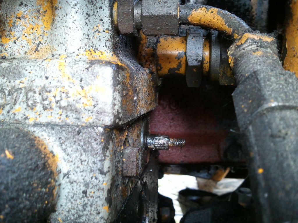

nepamatuji si tloušťku ani průměr kroužku, ale když jsem ho jel shánět tak jsem si vzal ten uskřípnutý sebou a pro jistotu jsem si těch kroužků koupil víc. teď mam zase jiný problém, kape mi olej z hydraulickýho rozvaděče pod nohama. Musí ven a přetěsnit, tam jich bude bůhví kolik
