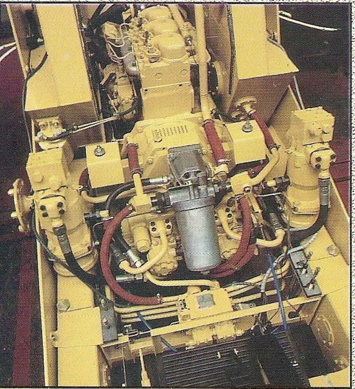

Dobrý den. Mám UNC 061. Původně v něm asi byl motor perkins ( podle ukazatele motohodin v kabině). Nyní je v něm zetor tříválec. Potřeboval bych třeba i obrazový materiál, jak mají být správně uspořádány v motorovém prostoru vodní hadice, dále jak má být správně umístěn vzduchový filtr (původní majitel tam dal takový vzduchový filtr, který je např. v Zetoru 5211, ale bohužel přívodní havice je přiskříplá mezi baňkou filtru vzduchu a sběrnou trubkou chlazení), dále jak je řešen tlumič výfuku (původní majitel ho umístil vně na pravou stranu bagru, takže vypalil díru pro trubku skrz rampu, na které je uložen výložník. Rád bych vše uvedl do stavu v jakém to jde (šlo) od výrobce. Opravdu stačí pár snímků z motorového prosturu. Předem děkuji.

našiel som jednu fotku motorového priestoru Bolo to pri UNC 080, ale skôr si myslím že to je UNC 061, ak to nie je tak, tak sa ospravedlňujem. Snáď vám to pomôže.

Moc děkuji. Velmi mi to pomáhá.
