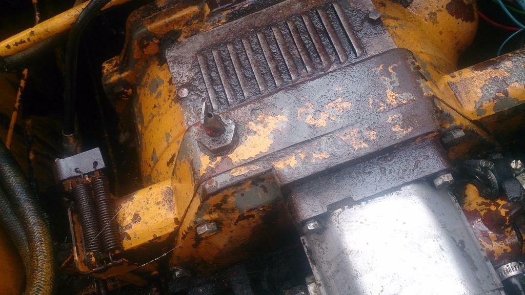

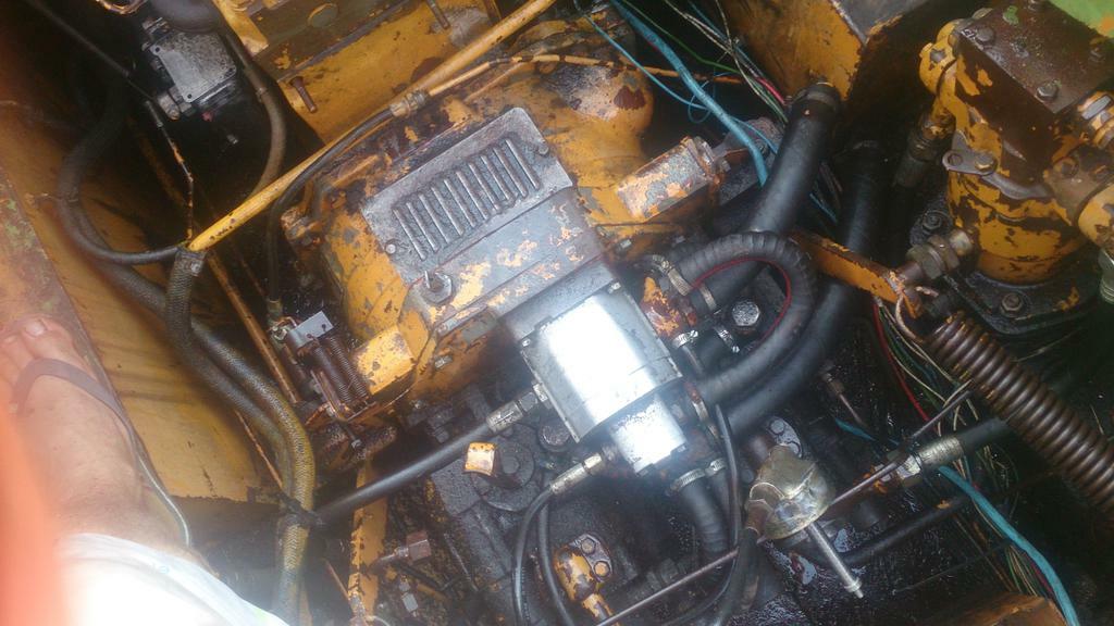

Dobrý den potřeboval bych poradit zdědil jsem unc 060 takže se v něm nevyznám zatim moc., týden fungovalo normalně jenže před dvouma dněma začal stříkat proudem olej z nějakeho odfuku mezi motorem a čerpadlem viz foto a vakuoměr ukazoval vysoke hodnoty 80 poradíte mi co by mohla být příčina? Mechanicke opravy mi problém nedělaji ale na hydrauliku jsem kratkej

Asi blbost ale není ucpanej filtr?Proto tam je ten vakuoměr.
30. júl 2016 20:48:42
Ucpanej filtr a vylítlo Vám hřídelový těsnění na čerpadle pojezdu a naplnilo skříň olejem.Když odejde hřídelový těsnění na čerpadle hlavní pracovní hydrauliky(to hliníkový) tak to dělá pravej opak a olej ze skříně vysává ![]()
Zapoměl jsem dodat že ty čerpadla pojezdu jsou tam 2
30. júl 2016 22:32:13
takže rozebrat ty dvě čerpadla co jsou na těch stranovejch převodovkach a vyměnit těsnění ? ja pravě myslel že je to to jedno čerpadlo co je spojený s motorem a děkuji za rady
08. august 2016 09:05:23
Nene.Na stranovejch převodovkách jsou hydromotory.Váš problém je v čerpadlech co je na meziskříni na motoru.Ty čerpadla je potřeba vymontovat a na hnací hřídeli vyměnit těsnící kroužky.
