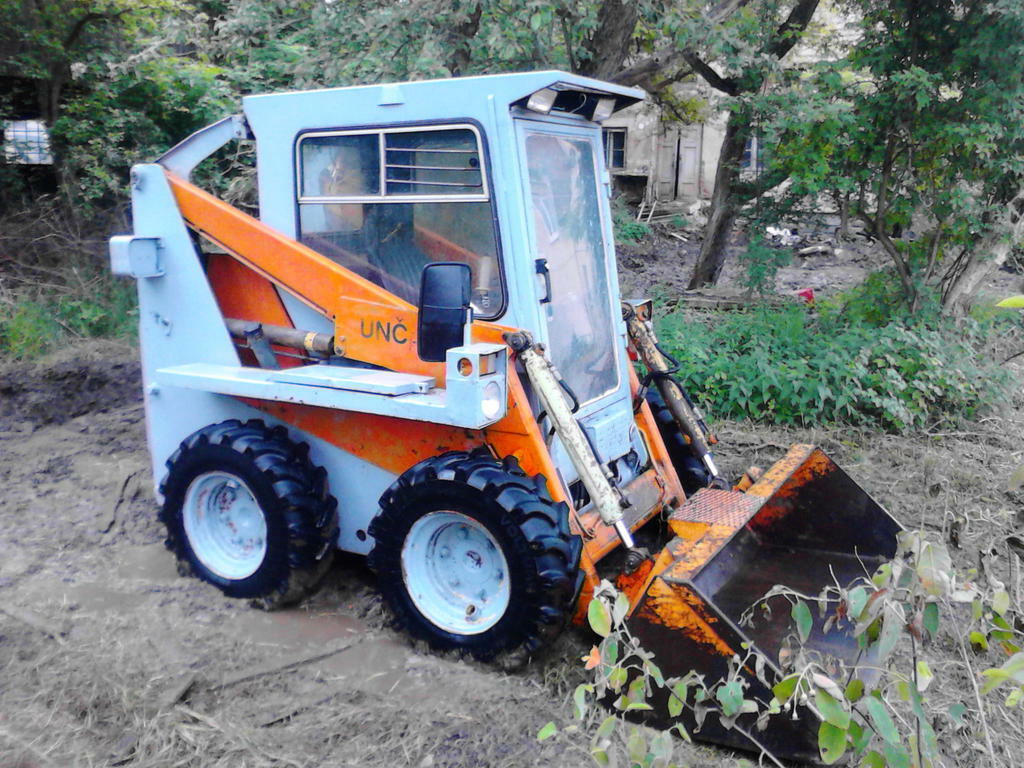

Zdravím koupily jsme Bobka 2 měsíce makal dobře až ted najednou přestaly postupně reagovat pojezdy. Do předu se mu moc nechce a ani do zadu natoz zatocit. Vydává to takové bzucici zvuky a je bez tahu. Dřív pracoval do ty doby než se zahrala hydraulika a pak byl jeden pojezd slabší. Jedna se mi o to jestli me čeká repas hydromotoru pojezdů co jsou na boku mezi kolama nebo na převodovce.
Hydraulika a filtry jsem měnil podle příručky hned po koupi. Olej je MH46.
Ještě info od kolegy ráno když ho natočí a párkrát zvedne výložník nahoru a dolu tak mu začne stříkat olej plnicím hrdlem ven a pohyb vylozniku je při zdvyhu trhavej a pomalej.
