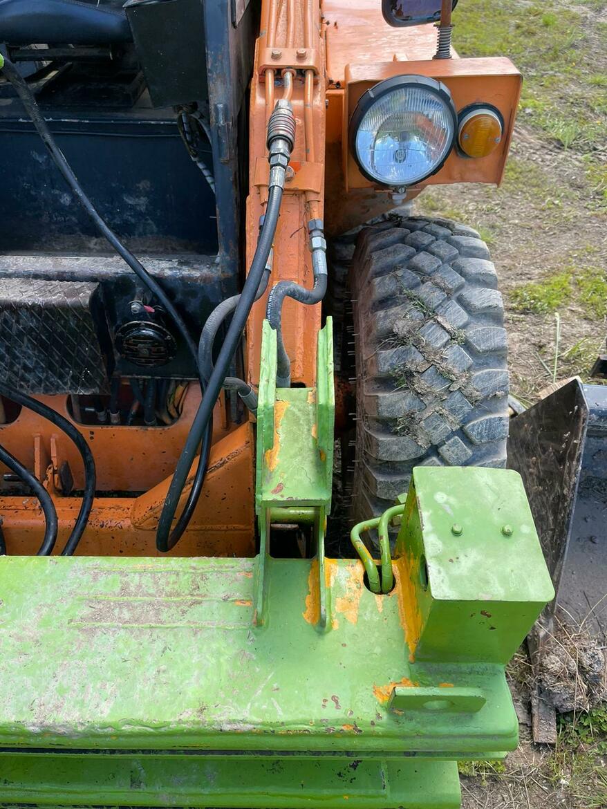

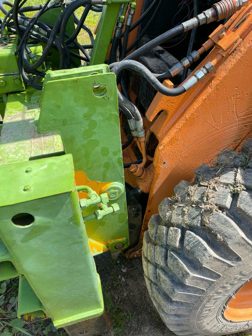

Ahoj, koupil jsem si k unc 060 podkop jurenka a mam trochu problem s jeho napojenim na unc. Pripojim ho na rychloupinak, ale nahore ho nemam jak pripojit na vyloznik. Problem je ze dolni pistnice neudrzi podkop a ten se kaci smerem dopredu, protoze nahore neni uchycen k vylozniku. Na podkopu je jakasi priprava pro uchyceni, ale neco mi tam chybi abych podkop uchytil za haky co jsou na horni strane vylozku mezi trubkama. Muzete mi nekdo poradit nebo vzfotit jak tento podkop pripojit na vyloznik ? Dekuji.

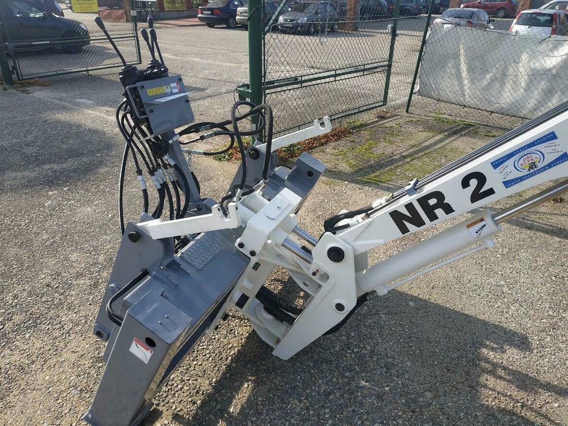

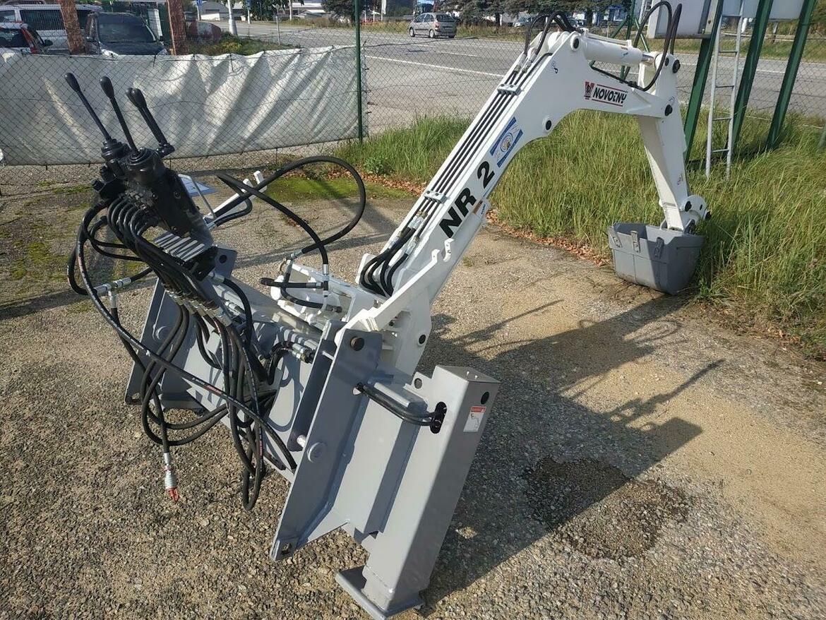

V rubrice Bazar je inzerát na Jurenku, kde jsou ta chybějící táhla hezky vidět:
https://bagry.cz/cze/bazar/nabidk...podkop_kovaco_na_unc_locust_novotny2
Příspěvků: 2136
29. máj 2021 12:46:40
Ještě pohled z druhé strany

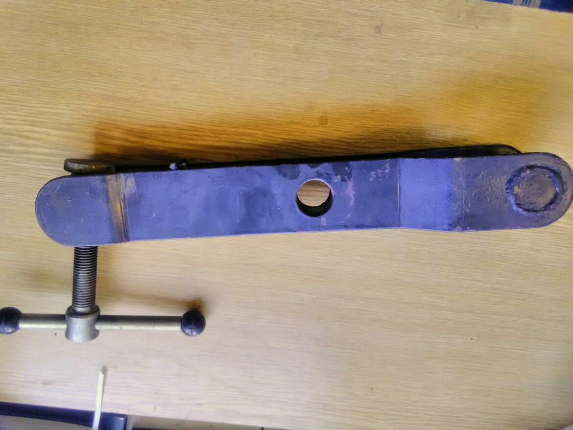

Zdravím, táhla na obrázku z bazaru slouží k připojení podkopu k nakladači Locust 750, s novšjším typem výložníku. K UNC 060 jsou potřeba táhlá dle přiložené fotografie.

Díky za odpovědi. Ten podkop z bazaru jsem viděl, ale to je upínání na postranní čep, které tam nemám. Ptřeboval jsem přesně něco jako poslal Franta H. Dá se to někde koupit, nebo nebyly by fotky z více úhlů abych to mohl vyrobit ? Díky moc za pomoc.

Nevím, zda se ještě dají koupit, zítra se zeptám na Slovensku a dám vědět. Jeden pár se mi válel v regálu snad dvacet let, před týdnem jsem ho prodal. Fotky s více úhlů bohužel nemám. Nejjednodušší jak podkop s UNCéčkem propojit, je na soustruhu vyrobit nové vrchní čepy uchycení hydraulických válců lopaty, tak aby na nich bylo osazení pro zaháknutí vzpěry, tak jako je to na UNC 750 a nechat si vypálit podobné vzpěry jako jsou na obrázku z bazaru. Uchycení na podkopu a na nakladači nejsou v ose, proto bude potřeba vzpěru udělat se dvou dílů a svařit je k sobě. Nevím, jestli je popis pro vás srozumitelný, pokud ne, zavolejte na 602 525 276, proberem to.
