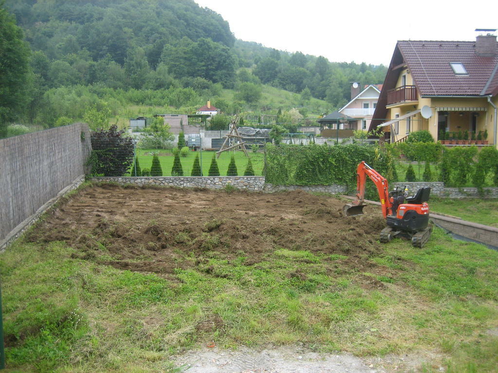

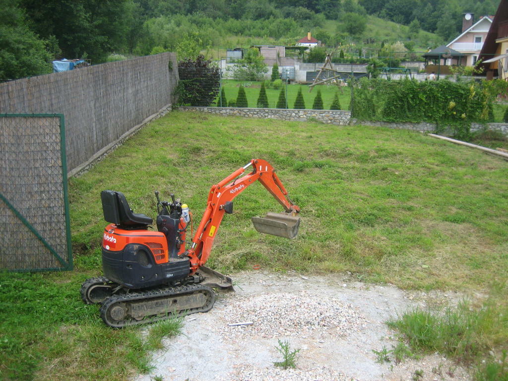

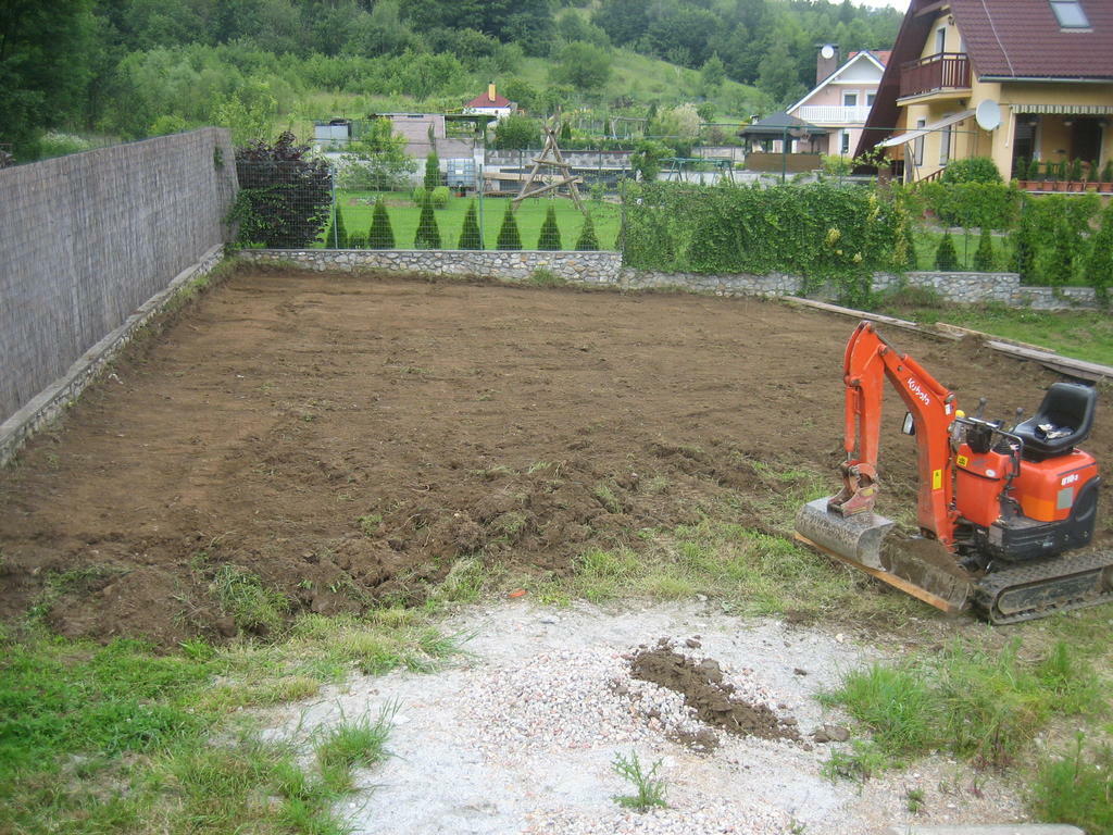

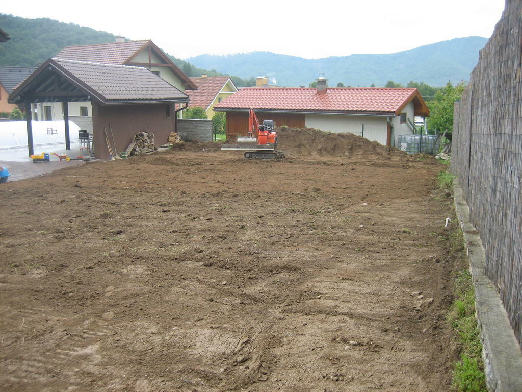

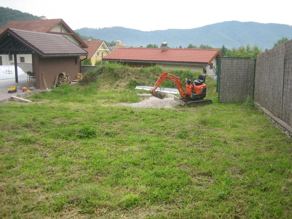

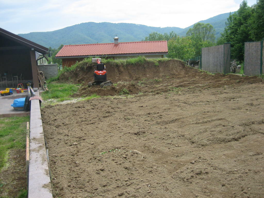

03. jún 2014 20:35:57
No já nevim,ale podle mě ani s lištou bo co to tam máte na té lžíci, to není žádná sláva..ale na gynokozu dobrej počin
03. jún 2014 21:45:00
Ja sa ani nechválim.Zistujem čo na to profíci.Prvý raz som na tom sedel a pracoval 8.apríla.A toto je moja prvá práca tohto druhu.
Dík za postreh.
03. jún 2014 22:21:56
Upřímně... Pokud jste to celé rozvážel tím kopátkem, tak máte můj obdiv... Já bych na to nervy neměl
04. jún 2014 13:28:07
no snažil som sa.To kopátko zvládne vela.Trvalo to 7 mth.
04. jún 2014 14:59:03
Zdravim,
gratuluji k dobre praci
Zejmena kdyz vidim ty drny a kameni-tohle mne vzdycky depta,clovek si mysli,jak krasne rovna a sfina kamen udela ryhu
...Kopatko pujcene nebo uz jeden z nas..
?..Pokud tedy ta fotka nezkresluje rozmer,7 mth je dost dobry cas
04. jún 2014 19:19:20
Smallstep - Kopátko vlastné.Ale bagrák Hobby.Je to hlavne kopec srandy pri práci.Ale asi sa tomu budem stále viac a viac venovat.Je to ako jazdit enduro.A dík za pochvalu.
