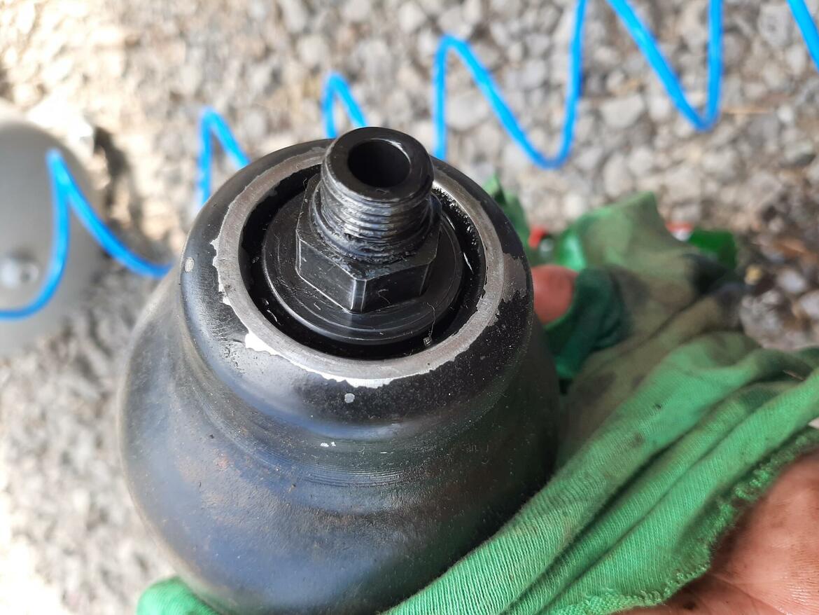

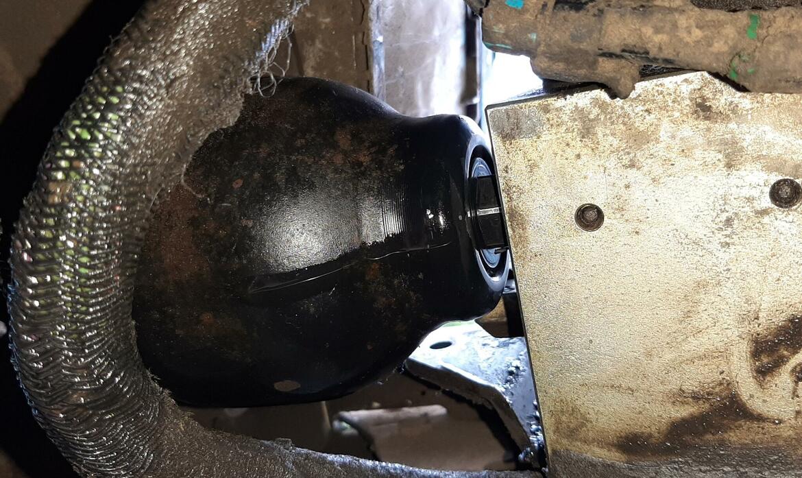

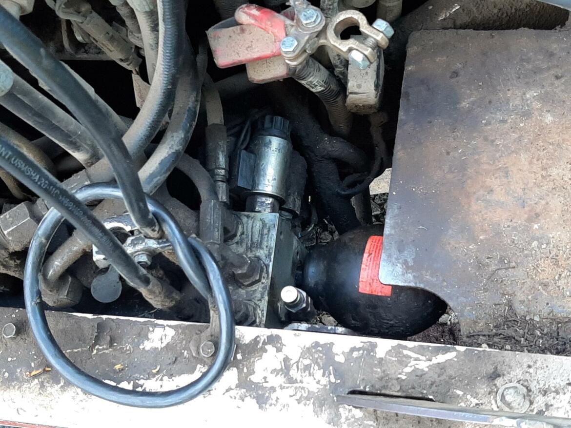

Zdravim. Prosakuje mi olej viz foto. Bobcat 325 .Nevi nekdo jak se jmenuje tento dil abych mohl resit opravu?
14. august 2020 20:21:28
Dusíkový akumulátor. Zařízení na vyrovnávání a regulaci tlaku v pilotním okruhu. Tak snad nekecám

Díky moc, nevis jak se resi oprava nebo jakou firmu oslovit?
Příspěvků: 501
14. august 2020 23:13:46
neopravuje se mění se, oslov výrobce stroje nebo jakéhokoliv prodejce hydrauliky tedy pokud jsou tam čitelné ůdaje, hlavně ten o tlaku
15. august 2020 05:06:03
Jediná šance že teče jen těsnění ve spoji. Pokud olej teče i z nádoby,tak jen vyměnit. Bude to kolem 7-10 tisíc
Příspěvků: 501
15. august 2020 07:23:19
podle těch cívek na rozdělovači bych řekl že tohle bude malý do 1litru objemu tak t bude tak do 2 tisíc

Rendo diky, moc mi to pomohlo, v pondeli to poresim. Mej se
