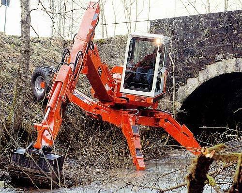

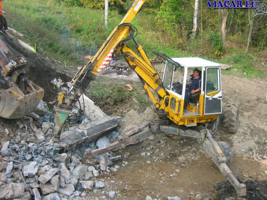

Poradíte mi s výběrem kráčivého bagru, když se rozmýšlím mezi Schaeff HS 41 a Menzi Muck 6000?
Sepsal jsem si na papír nějaké pro a proti, ale jelikož je tenhle typ strojů pro mě nový, chybý ty praktické zkušenosti.
Schaeff HS 41 r.v 98 (není to mobil)
powertilt
rychloupínák
servisní kniha(výměna čerpadla, rozvaděče a pravidelné výměny olejů)
dvě lžíce
jedna pneu KO
poměrně dost svárů na rameni, ale nějaké šikovně navařené výpalky by to opravily navždy
mimoosé kopání
Menzi Muck 6000 (není mobil) r.v. 89
2m teleskop
podstatně méně svárů
vzduchem chlazený (to je spíš nevýhoda)
nemá mimoosé kopání (možná výhoda, méně čepů které se musí měnit)
nemá rychloupínák
nemá powertilt
pneu dobré
podstatně jednoduší koncept nohou, kdy je asi o 6 čepů méně oproti schaeff
jedna lžíce
bez dohledatelné historie
Cenově tyto stroje vychází s tim co jsem napsal naprosto stejně.
Rád přivítám jakoukoliv zkušenost nebo poznatek.
Obrázky pouze ilustrativní.
