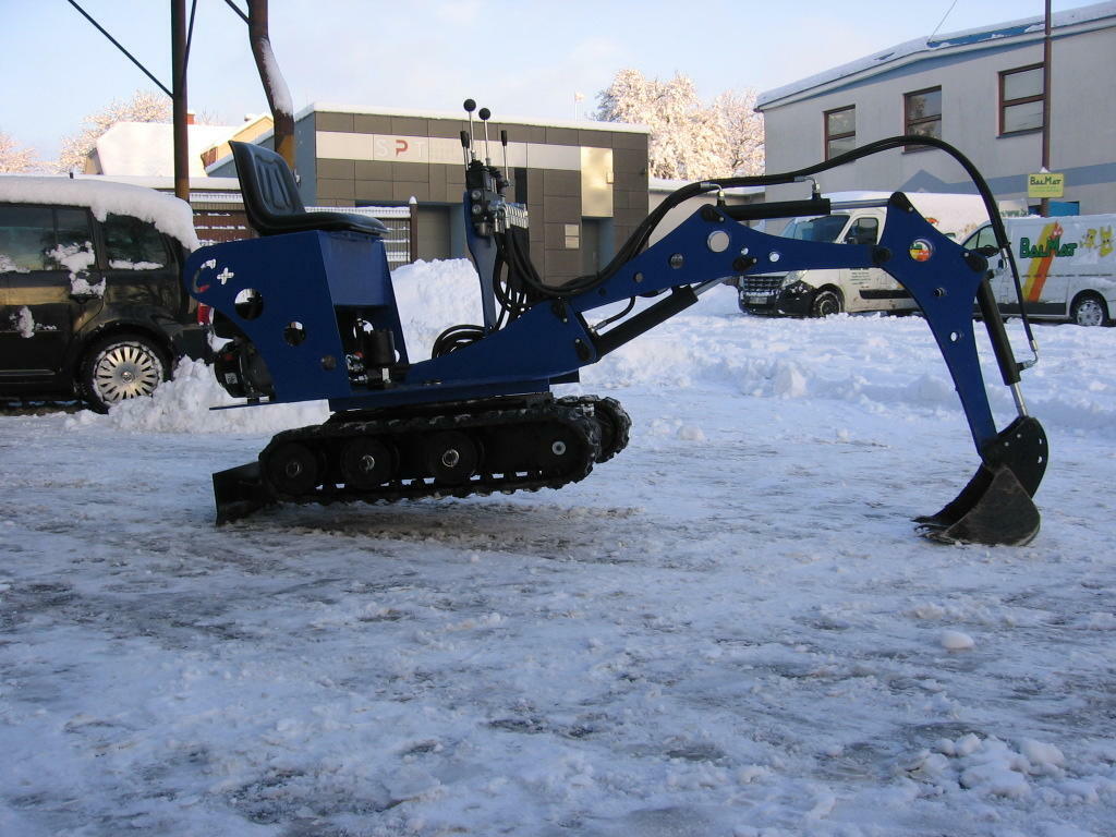

Moc prosím o radu nebo zkušenost s tímto minirypadlem - Mini Pelle C+ MP360. Technické parametry jsou na tomto odkazu http://www.profimorava.cz/index.p...d=48&pitem_id=39&ppitem_id=0
Je to prcek, který má 435 kg, hydrauliku 120 barů a motor 4.1 kw
Časem si chci kupovat smykový nakladač, ale prozatím něco co převezu na vozíku, naložím s tím drť, případně i trochu rozhrnu a možná i něco málo vykopu, když to nebude bůhví jak udusané ... Myslíte že je to reálné s tímto kopátkem?

Tak možná sázet brambory. Kupte raději použitý minibagr než tohle nové.

No nevim. měl bych strach z těch 4 kW. To má dnes i sekačka na trávu. Musíte zkusit ale žádná hitparáda to asi nebude.

Zvládne to určitě ale otázkou je jak. Výkon bude těžká bída. Ovládání to samé. O nějakém pohodlí při práci nemůže být řeč. A životnost zjistíte až z praxe ale já tomu moc šancí nedávám. Vyhozené peníze

Berte alespoň 1.5 tuny. S tim už se dá dělat obstojně. Cokoli pod tuto váha je bída.

Síla možná stačit bude ale váha ne. Je to lehoučký a do tvrdého to nepoleze
16. marec 2018 04:56:50
Do tvrdého nepoleze ani 1,5 t. Já mám 1,7 t a na tvrdé je to slabé. Ta kubota 008 je dobrá, určitě lepší než ty srandabagry s motorem ze sekačky. Navíc se to dá vozit v dodávce. Už jen ta cena napoví, že o to lidi mají zájem. já bych do Kuboty šel bez pochybností. Jsou to držáky.
