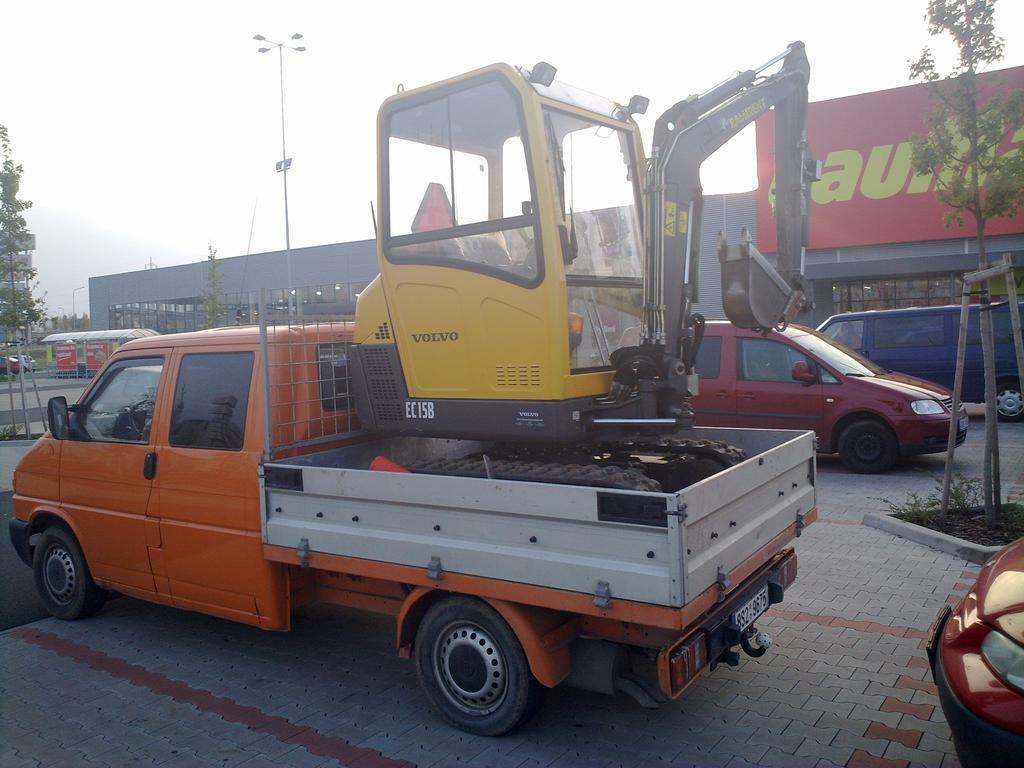

Chci se zeptat, jestli by mi tady někdo neporadil, jak bezpečně převážet minibagr cat 302.5c, když se chci vyhnout převážení na nákladním autě... Řeším totiž to, že nemám řp. sk.c, ale váha 3 tuny je za normální osobní automobil nepřípustná a jak zjištuji, tak i dodávky, popř. offroady takovou váhu dost dobře nezvládnou...

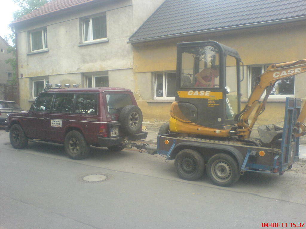

05. marec 2010 17:28:10
Taky jsme tahali za Patrolem, po rovině by to asi šlo ale u nás na horách to nabylo ono. Podvalník to zkopce neubrzdil, tak se muselo brzit autem a za chvíli odešli destičky. A to nemluvim o tom, jak se z brzd kouřilo... Vozili jsme minibagr 2,9tuny. Teď převážím na podvalníčku za traktorem a max spokojenost.
05. marec 2010 17:55:53
co se týče patrola dá se a ním tahat až 4,5t podívej se v zahraničí dávaj nato čubu jako má nákladák a má to i vzduchovej rovod na brzdy přívěsu

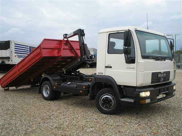

ŠAMPŮNEK, Nazdar zajímá mě jak jsi spokojen s tím dafem,jak je to finančně náročnější jak avie d 90.Chtěl jsem původně staršího mana,ale mám z toho tak trochu strach.Nástavbu tam máš jakou okřínka?paPak řeší ještě variantu traktor s vlekem a koupit nájezdy.Díky catík 302,5

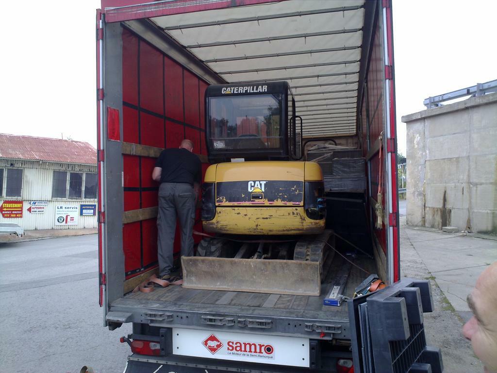

05. marec 2010 18:31:08
Milhaus-čau Dafa mám teprve půl roku a jsem dost spokojený natáhne 5 tun jako prd..s Ávkou nesrovnatelný..jestli ti můžu poradit kup DAF bo MAN.... mám nástavbu Okřínek,Novosedly jsou na hovno,bagr rád sjíždí dolu..maj větší úhel překlopení než Okřínek ,traktor je taky dobrá varianta,ale na delší cesty dost na prd...ale pokud se motáš okolo komína..stačil by....odkud jsi?máš 302.5 soukromě?

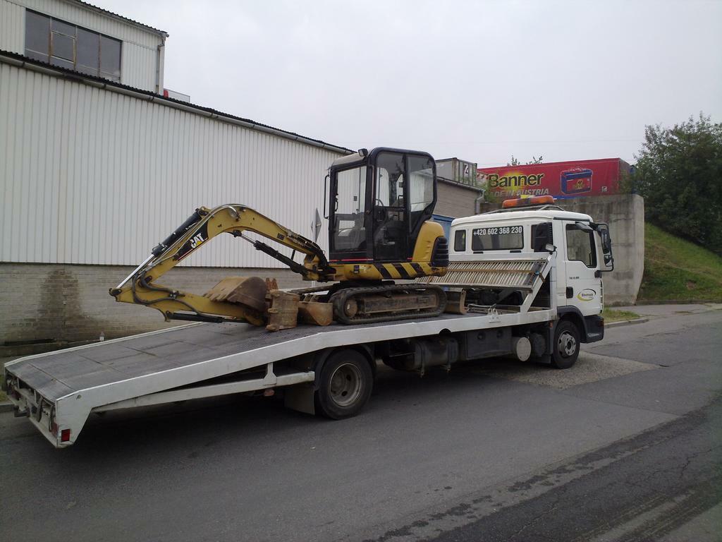

Kdybys měl Martine řp.sk.C tak bych tě mohl nabídnout mou nevyužitou odtahovku.Na mini by byla ideální a 3 tuny na ní dáš,má i uzávěrku tak něco ujede.Pokud by jste měl někdo zájem tak se určitě domluvíme.

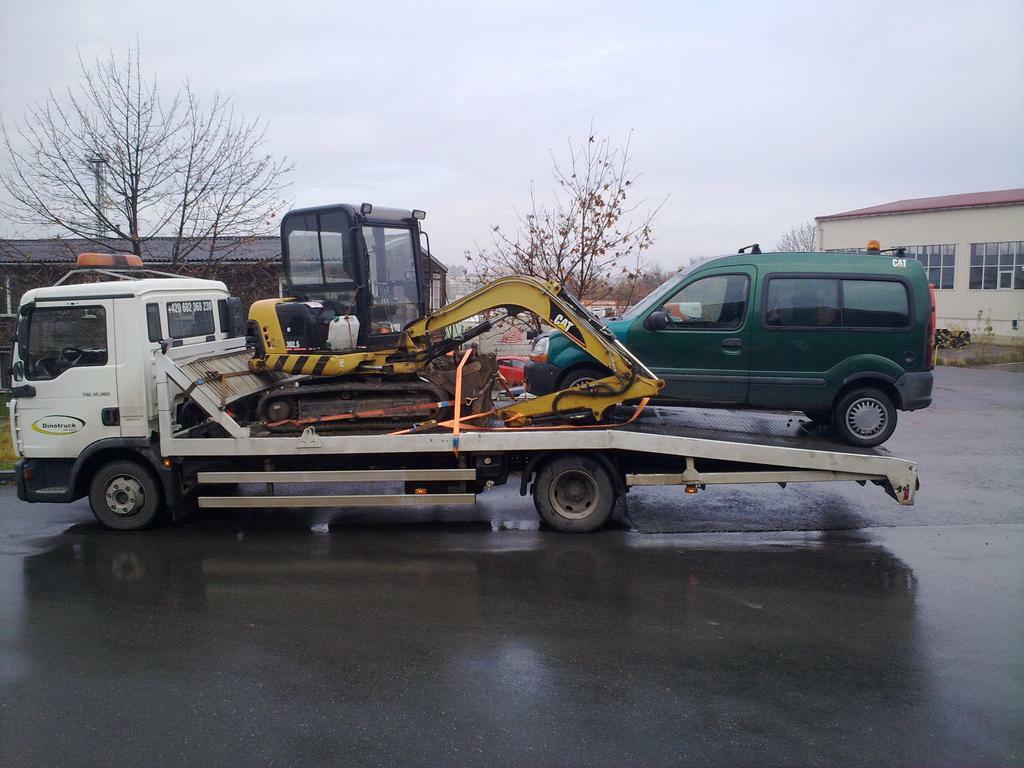

19. jún 2011 20:04:45

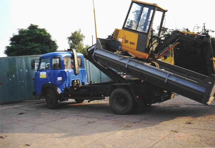

Zdarec, nevíte prosím někdo kolik je schopná uvézt avia odtahovka?? měla zvedací patro, vozila dvě osobní auta, uveze mi to minibagr kolem 3.6t?? díky
19. jún 2011 21:46:45
3,6 tuny j jako dvca osobáky takže žádný problém....
22. jún 2011 00:27:52
Avie to uveze. Uvezly by to i některý dodávky,hlavně ty co jsou kontrukčně stavěný na větší hmotnost a na 3,5t dodávku jsou stlačený jen papírově. Tam bych se ovšem obával četníků s váhama. Oni totiž v poslední době hledají zisk kde se dá a když už pomalu odnaučili jezdit přetížený kamiony,tak váží i dodávky. Už jsem to viděl několikrát,že kamion nechá projet a sáhne si pro naloženou dodávku. Teď už totiž těm kontrolním jelitům ani trochu nejde o bezpečnost,nebo stav silnic jak prezentují v médiích,ale čistě jen o zisk,jelikož je do toho tlačí nadřízení. Nehledě na to,že při delším užívání,by to taková dodávka nesla asi těžce. Na takovej bagr by byl opravdu nejlepší nakláďák,nebo na vleku za offroadem,či dodávkou. Tam už je ale taky problém,že pokud je to auto psaný na firmu,tak musí mít tachograf. Navíc ten vlek bude taky přetíženej.Nevím o žádným autě do 3,5t,který by mělo závěs na víc než 3,5t.

22. jún 2011 21:49:35
už som písal ,mám mercedes vario 815 r.v .2001 7,5 t ,náklad 3,790kg. 303 cat v pohode vozím ,tiahlo má racingera na kompresor ked pretláčame a aj gulu za vozík ,trojstranná sklopka ,hliníkové nájazdy .Mám aj mýto,zatial žiadny problém ,kolega má iveco sklopku ,akurát .že neuvezie v teréne /nemá uzávierku,po dialnici 90 km/hod,poistka malá ,cestnu dan do apríla odhlásim -nechcel by som kontajnerku,auto som doviezol z madarska ,dokonca aj euro 3,či 4 malo .nebol s ničím problém ani s prihlásením akurát STK každý rok a tachograf každé 2 roky -max. spokojnost.....

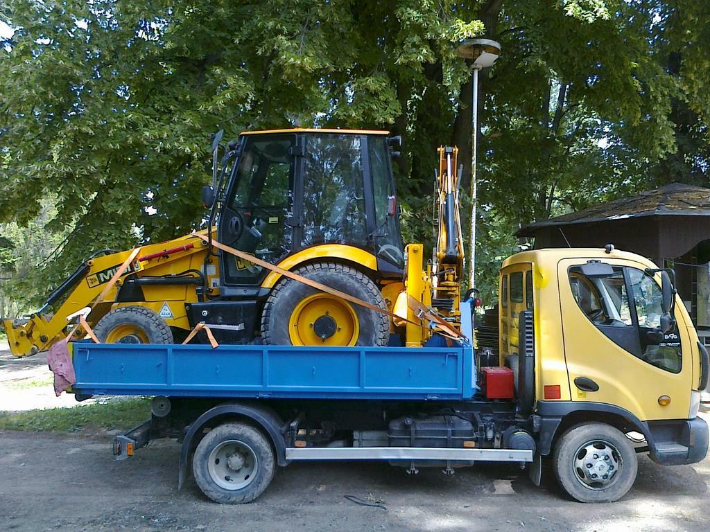

20. júl 2011 19:35:28
moc hezke p. pulpan kolik vazi 3cx?4cx by to asi neuvezlo co?
21. júl 2011 02:08:42
Verze JCB midi váží podle papíru cca 4,4 tuny a je naložená na devítitunové Avii a to bez přední lopaty. Takže teoreticky by se to mělo vejít do povolené váhy. To je však asi maximum co se ještě na Avii dá odvézt. Je to ideální řešení všude tam, kde se velký bagr nevejde a nebo není potřeba. Další výhodou tohoto stroje je demontovatelný podkop, pokud by byl potřeba pouze jako nakladač, je však výhodnější tam popdkop nechat vzhledem k tomu, že na nohách je bagr alespoň trochu stabilní. Vím, že je dneska móda otočáků ale traktor je přeci jenom víceúčelovější, používám ho na údržbu areálu a demolici budovy v kombinaci s drtičem redrhino 5000 ten váží cca 3,5 t. a v kontejneru se mu také líbí. Podotýkám, že se jedná o řešení pokud nepotřebujete zpracovávat stovky tun, spíše jsou to jen desítky ale provozní náklady jsou příznivé.

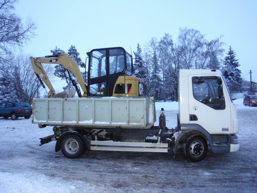

10. marec 2016 07:40:19
Zdravicko,chci se zeptat jestli ma nekdo zkusenost s prevazenin minibagru na ivecu dailyna..doposud jsem vozil na dlouhe kare,ale tu uz nemam,tak se ptam jak moc bezpecne je vozit bagr na korbe auta,ktera je vysoko tak 130cm.ptam se kvuli tezisti..dekuji
