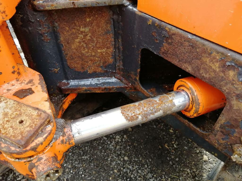

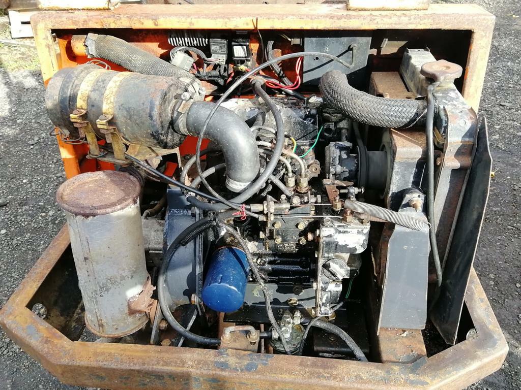

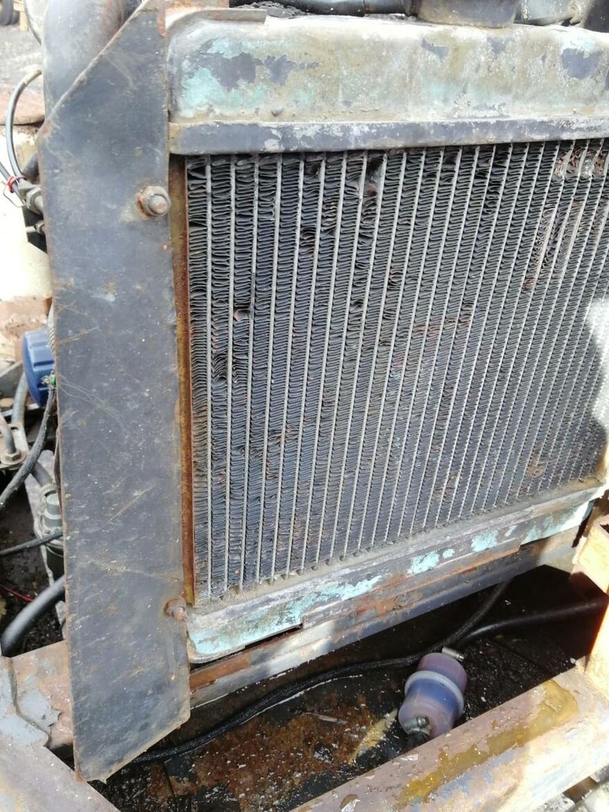

Zdravím,
delší dobu pokukuji po minibagru, který by mi ulehčil práci a také odlehčil mé peněžence při práci okolo domu a na zahradě. Teď jsem narazil v inzerci na tento kus za pro mě zajímavé peníze, ale zase mám obavy aby to nebyli vyhozené peníze a abych nakonec nezaplakal.
Proto bych vás zkušenější chtěl požádat o názory na stroj který je na přiložených fotografiích a videích.
Kosmetiku neřeším, jde mi o tech.stránku tedy to co se z dá poznat takhle po netu. Nevím co si myslet o těch orezlých pístnicích, na fotce s chladičem je vidět mokro pod ním a rád bych znal váš názor na chod motoru.
Díky moc
PS: aha, se jdou vložit jen dvě foto ? Video tedy nahraji na yt a dám sem odkaz

06. november 2018 05:44:43
Tak ten zvuk je dost kovovej a je vidět že má škubaví a nepravidelný chod můžou to být jen ventili a po zahřátí na provozní teplotu to může zmizet.
06. november 2018 05:48:27
A to že se to hýbe je hezké ale až po zahřátí hydrauliky na vyšší teplotu a po řádném hrábnutí do země aspoň lajcky trošku zjistíte jak je na to čerpadlo jestli dává tlak aby to vůbec hrabalo.
06. november 2018 09:16:44
děkuji za reakci. Kdyby to byli "jen" ventily tak to není zas takový průšvich, ale ... Jasné chtělo by to pořádně proklepnout z blízka, nechat to zahřát, atd. Ale těžko mě asi prodejce nechá s tím někde půl hodiny hrabat aby se prověřila ta hydraulika ... ? Vzhledem k tomu, že to mám 500km, tak bych nerad jel jen tak. Proto tu s tím prudím
12. november 2018 16:26:53
ten zvuk na ventily moc nevypadá , a není pěkný , záleží na ceně stroje , aby se vyplatilo s tím motorem něco udělat
13. november 2018 05:30:59
to jsem psal tu nejlepší variantu,ta horší je že jsou to šály na klice
20. november 2018 23:54:31
díky všem za reakce. Já do toho radši nešel, ale někdo ho údajně už koupil. Budu hledat dál.
