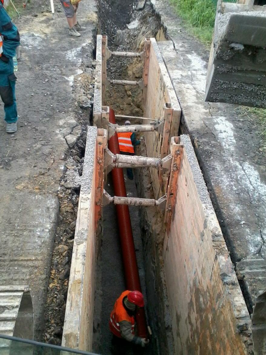

Zdarec potreboval bych poradit budu delat na s pazicim boxem, jak na ne? Vykopat to sirsí treba 1,5m hluboko pak ho tam dat a dokopat to v nem a pod nim sirsi a tlačit ho dule?? diky

Zdarec Kubo, já když kopu v boxu v hloubce třeba 4,5m tak si udělám výkop tak do 2m rozšířím si box podle lžíce, když kopu třeba s devadesátkou tak si box nahoře rozšířím na 100cm a dole na 120... tak aby byl box do "A" potom kopu jen v něm. A postupně ho tlačit až dolů, většinou se ti ve výkopu objevý spodní voda a když nechaš box vyset jen v těch 2m tak ti to logicky z pod něj všechno ujede. Tak ať ti to dopadne

a proc do A a sem myslel zte se dava do V kvuli tomu kdyz se prisype tak aby sel ven? ne?

Protože kdybys ho dal do V tak ho nezatlačiš dolu... když ho dáš do A tak když ho tlačíš dolů tak se ti spodek trochu stáhne.
